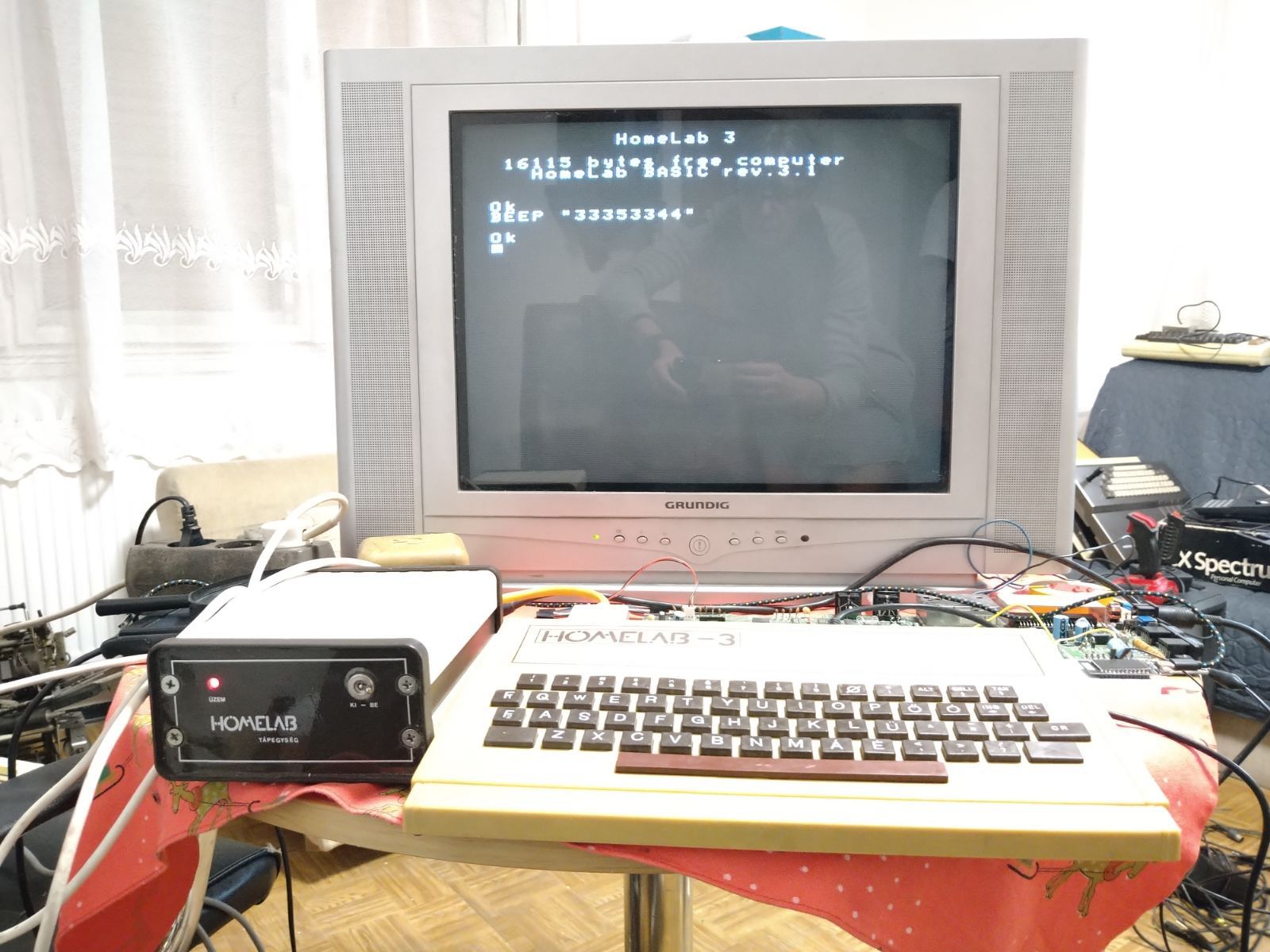

Köszönöm a további segítségeket, a dióda cseréje után stabilan elindult a Homelab a saját tápjáról!

Sajnos most derült ki, hogy mégsem jó a kompozit kimenet javítása!
Ugyanis, a kép már stabil, de a TV kb 3 perc múlva automatikusan lekapcsol. Azt hittem, ez a TV hibája, de most kipróbáltam egy másik számítógéppel is, és a TV folyamatosan mutatja a kompozit jelet, nem kapcsol le.
Ezek szerint még mindig nem elég jó a kompozit jel, amit a TV felé küld a gép.
Lehet, hogy a homelab leírásának megfelelő 10-50µF-os kondenzátor kellene csak bele a 470µF helyett? Ez okozhat ilyen jelenséget?

(#) linx válasza Massawa hozzászólására (») Feb 2, 2022 /
Folyamatos használat közben is kikapcsol a homelab videójelével.
A másik gép videójelével akkor sem kapcsol ki, ha otthagyom. Tehát nem ilyen beállítás és érzékelés kérdése.
Egyébként ez egy Grundig TV, fent megvan a típusa is, még dokumentumokat is linkeltek hozzá, de szerintem ez inkább a homelab oldaláról javítandó probléma.

(#) linx válasza proba hozzászólására (») Feb 3, 2022 /
Megvallom, nem próbáltam tekergetni, vagyis amikor a kondit beraktam, kb-ra visszaállítottam az eredeti pozíciójába. De tekergetés közben nem változott a kép, így nem is gondoltam rá.
Azt mondod, próbáljam meg több állásban is, hátha egyszer nem kapcsol ki a TV?
Amúgy scope-pal rámértem a kondenzátor utáni kimenő jelre, és nagyon ugrándozó görbét mutat, ami 1.5-2V-os csúcsokkal is rendelkezik. Ez lehet, hogy már túl sok?
