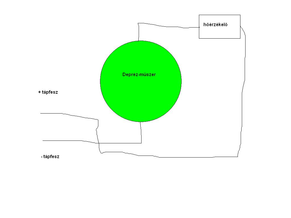

A fent említett cuccból szeretnék hőmérőt készíteni. Valahogy így kéne: feszültség --> érzékelő --> műszer és ha nő a hőmérséklet akkor a műszer kitér az alaphelyzetéből. Segítségképpen lefényképeztem a műszert is és az elképzelt rajzot. Ez egy fordított alaphelyzetű műszer csak így lett lekapva! Erősítőbe lesz majd! Szimmetrikus trápról menne? A tápfesz +- 18 V DC lesz! Asszem ennyi. Köszi: Müszi

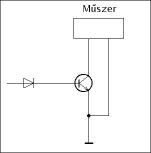

Hogyan működik a Deprez műszer?Úgy mint egy feszültség, vagy árammérő, van benne egy tekercs és egy mutató a tekecs közelében valamilyen mágnessel? Mert, ha igen akkkor egy diódát kötsz, egy tranzisztor bázisára(ez lesz a hőérzékelő) egy előtét trimmerrrel. a tranzisztor collectorát a deprez műszer kivezetésére és az emmiterjét a földre. A trimmerrel tudnád hangolni. Szerintem működik! Ant

Idézet: „Hogyan működik a Deprez műszer?Úgy mint egy feszültség, vagy árammérő, van benne egy tekercs és egy mutató a tekecs közelében valamilyen mágnessel?” Nem semmi Hívjuk ezentúl lágyvasas, analóg, vagy deprez műszernek. a kapcsolás mit felvázoltál megpróbáltam lerajzolni, egyre gondolunk -e (kép) Ha igen, akkor most vakartam meg a fejem másodszor Üdv !

Talán így jobb ! Üdv !
Szia !
például. Egy a lényeg, hogy hőmérséklet függő ellenállás legyen. Üdv !
Jó, de a dióda érzékeny a hőmérséklet változásra, vagy nem?
Jó, az ellenállásos az jobb!
