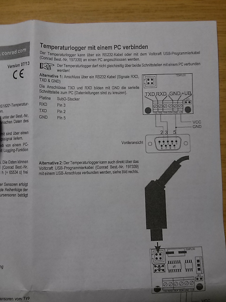

Egy kérdésem lenne.
Ezt a hőmérséklet adatgyűjtőt vásároltam: Bővebben: Link
Ajánlották hozzá programozásra ezt: Bővebben: Link
Én összekötöttem mindent az előírásnak megfelelően, összedugtam a géppel a cuccot, adtam rá tápfeszültséget is, csatlakoztattam hozzá a hőmérséklet szenzorokat is, mégis eddig egy programban sem sikerült elérnem az adatgyűjtő belső menüjét, ahol kiolvashatnám az adatokat, meg beállíthatnám azt hogy milyen gyakorisággal vegyen mintát a hőmérséklet szenzoroktól.A legtöbb program azt írja ki, hogy nincs csatlakoztatva az eszköz.Pedig csatlakoztattam, a windows fel is ismerte, de nem kommunikál mégsem.Mi lehet a baj?
A portok között is megtaláltam az eszközt, és ki is választottam több programban is hogy csatlakozzon hozzá, de egynél sem sikerült.Telepítettem drivereket, mindent amit felajánlott, vagy kellett.
Mi lehet a megoldás? Nagyon hálás lennék ha valaki segítene!

Röviden bármi. Mivel igazából minden új és elvileg működőképes így próbáld szakaszolni a problémát. Az USB soros átalakítónak nézd meg a lábkiosztását. Egy drótdarabbal kösd össze a TX RX lábakat. Valami terminálprogrammal küldj ki szöveget (Bray terminal pld. ), nézd meg hogy visszajön-e a küldött adat.
Tápellátás: honnan kap a modul tápot? Az USB-n keresztül? Ha igen nézd meg a soros csati másik két lábát hogy kiadja-e a megfelelő tápfeszültséget.
Van a panelon valami LED vagy bármi életjelre utaló bármi?

Ezt írja a gyártó.Ebből azt szűröm le hogy vagy egyik, vagy másik módszerrel lehet rácsatlakozni és programozni.

A Terma Term programot ajánlják hozzá, fel is raktam, ügyeltem hogy a windowsban ugyanaz az adatátvitelk legyen beállítva az eszközhöz mint a programban a COM porthoz...
Amúgy TXD,RXD bekötés nélkül csak USB-vel is működnie kellene nem?

Tehát a panelen az RX-et kössem össze a TX-el és mit csináljak?
Sajnos ez a szint nekem magas, de ha elmagyarázzátok egyszerűen akkor megcsinálom!
(#) Lucifer válasza Tuttyer hozzászólására (») Feb 17, 2015 /
A jumper rajta van a panelodon?
A hozzászólás módosítva: Feb 17, 2015
(#) Tuttyer hozzászólása Feb 17, 2015 /
Az a JP1??
Vagy miaz? :S
Igen. Ezzel váltassz PC és standalone mód közt. Ha rajta van akkor vedd le.
A JP1-nél 2 lábat összeköt egy pöcök.Az vegyem ki?És akkor lehet hogy működik??

Most máshogy villog a led, viszont az eszközök között a windowsban kijött az eszköznél 1 kis sárga felkiáltójel.Ami azthiszem azt jelzi hogy valami nem tuti
Igen.
Ha lehúzod a panelről a kábelt és úgy dugod be az USB portra mit csinál?
Igy ugy látom semmit.
Amugy eddig nem volt sárga felkiáltójel a windows eszközkezelőben.A JP1 kivétele után lett.Ez miért van?
Úgy néz ki sikerült!Köszönöm!Hozzájárultatok a szakdolgozatomhoz, amiben napkollektorok hőmérséklet mérésével fogok foglalkozni!Igy védjük kicsit környezetünket!Köszi!!!Jövök 1-1 sörrel!
\o/
A sárga felkijáltójel lövésem nincs miért volt. Az, hogy mi az összefüggés a JP1 elvétele közt és e közt meg végképp. (A) esetben valami szoftveres akadás lehetett, (B) esetben bizonyos hidak tudnak a túláramról az USB porton és jelzik az OS felé.
