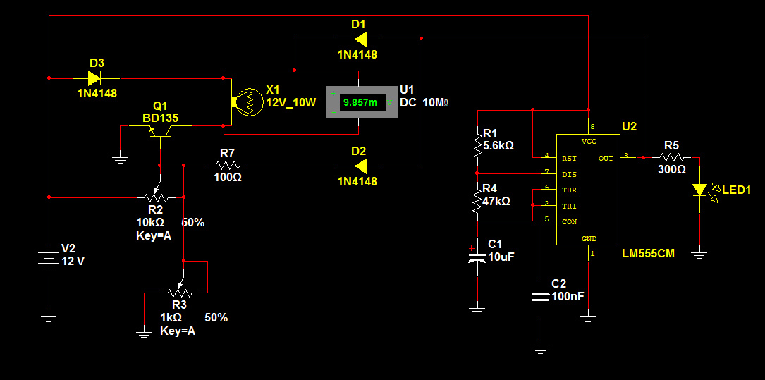

Sziasztok! Építettem ventilátorhoz egy hőfokszabályzót, ami nem PWM, hanem egy áteresztő tranyónak egy NTC és egy poti páros állítja a bázisát. Ez így nagyszerűen működik, be tudom állítani a kezdeti fordulatszámot alacsonyra, aztán ahogy nő a hűtőborda hőmérséklete, úgy emelkedik finoman a fordulatszám is. Ennél az első félórában nincs számottevő változás és ez így jó.
De jött egy olyan probléma, hogy a kezdeti fordulatszámnál túl kicsi a feszültség ahhoz, hogy elinduljon a ventilátor. Úgyhogy építettem 555-tel egy "one-shot" generátort, ami egy kezdeti lökést ad a ventilátornak, utána átadja a hőfokszabályzónak a vezérlést. Ez is működik.
A baj azzal van, hogy "magától" elkezd felkúszni a fordulatszáma a ventilátornak, pár perc alatt 3V-ról 10V-ig felmegy az őt hajtó feszültség. A hűtőborda ezalatt szinte semmit nem melegszik, legalábbis amikor még nem volt one-shot generátor, normálisan működött. Már arra is gyanakodtam, hogy egy 4148 lába melegíti az NTC-t, szóval vezetékkel megtoldottam mindkét lábán az NTC-t, de még mindig csinálja.
A csatolt rajzon a lámpa a ventilátor. A diódák megakadályozzák, hogy ne karambolozzanak a szembe jövő tápfeszek. Az 555 nem így van kialakítva, de az one-shot kialakítás nem működött nálam a szimulátorban. Úgy kell elképzelni, hogy 1 impulzust ad le, aztán alszik. Amikor bekapcsol, a D1-en keresztül adja a tápot a ventilátornak, a D2-n keresztül adja a hőfokszabályzónál már elve bent lévő tranzisztor bázisára az áramot, ami így jó is. Utána beáll az alacsony fordulatszám, ami viszont gyorsan nő.
Mivel itt semmi bonyolultság nincs, én arra gyanakszok, hogy talán a 4148-ak közül működés közben valamelyiknek megváltozik valamilyen tulajdonsága, ez okozza a ventilátornál a fesz növekedést. Vagy az ATX PC táp (abban van mindez) érzi, hogy nem vesz fel a ventilátor elég áramot és elkezdi neki emelni. Ezt nem mértem, csak tipp. Én már tanácstalan vagyok, kérlek, segítsetek.
(#) Szirty válasza resystance hozzászólására (») Dec 27, 2013 /
Üdv resystance!
Én a helyedben egy nagyobb értékű kondenzátorral próbáltam volna megoldani a problémát 555 helyett.
(#) resystance válasza Szirty hozzászólására (») Dec 27, 2013 /
Üdv! Én is gondoltam rá, de így hozta úri kedvem. De neki nincs köze a problémához, elalvás után nincs a kimenetén semmi.
