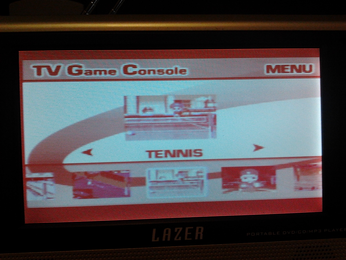

Bocs hogy nem teljesen ide passzol a téma, de máshol nem igazán reagált senki. Szóval van egy ilyen Lazer DVD 600 7"-os hordozható dvd-tv, ami tulajdonképpen működik, csak ilyen vörös a képe. Mint ahogy látszik, minden vörös árnyalatú, illetve a fekete helyett is vörös van. Video kimeneten, Tv-re kötve, normális képet ad, kijelzője hibátlan, azt kipróbáltam egy hasonló (lazer dvd800) készülékben. Sajnos az LCD meghajtó rész már nem egyforma, úgyhogy azt nem tudtam tesztelni, de gondolom ott lehet valami hiba, csak nem tudom hogy mi. Az LCD lta070b343a, meghajtó IC Terawins t100a. Fogalmam sincs, hogy a fekete színt hogyan csinálja, de ott van valami gond.
Akinek van valami elképzelése, az írja meg.

Szia! Nem tudom megoldódot-e a dolog, de itt a zöld szín hiányzik. Valahol elveszik a jel.
