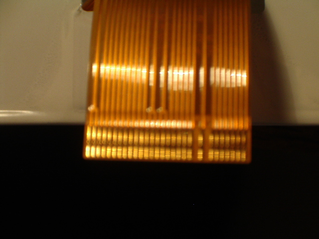

(#) BGabesz hozzászólása Okt 30, 2008 /
Ezt a topikot azért nyítottam mert van egy rossz hodozható dvd lajátszóm amit már nem müködik, de jó az lcd-je, és arra gondoltam, hogy hátha valamilyen formában hozzá tudom kötni a szgépemhez,(mindig is szerettem volna egy információs kijelzőt rá)
a kijelző tipusa : LG.Philips LB070W02
és van hozzá még egy pnel még amire rá volt kötve az lcd a világítás és a hangszorók.
Erről készítettem két képet: Link
Link
megoldásokat keresek hogy hogyan tudjam hozzá kötni pl: vga csatlakozón, com csatin, ltp portom az alaplapon nincsen de ha ezzel lehetne csak akkor vennék egy kártyát bele.

Valószínűleg a "proci" sorosan kommunikál, igy a PC COM portját fel lehetne ehhez használni. Nem a szokványos aszinkron módon, hanem a kivezetéseket egyedileg vezérelve, SPI módra...
(#) Action2K válasza Medve hozzászólására (») Okt 30, 2008 /
Hát.... én ezt kizárnám.
Vagy sztenderd analóg PAL videojelet küld át composit ill. RGB-ben, vagy ha mini számítogépként dolgozik, akkor nem kizárt, hogy VESA-DC ill. a DVI-D ben küldi.
Az RS-232 tuti nem jó! Soros digitális képátvitelre 25FPS 352*288 (VHS) minőségben csak az USB 2.0 vagy ennél gyorsabbbak (FireWire) alkalmasak.

(#) BGabesz válasza Action2K hozzászólására (») Okt 31, 2008 /
Végülis az a megoldás is szóba jöhet hogy RGB-re mert a videókártyán csak ilyne kimenet van tv-re, a karin két DVI is van az egyik a monitor amit használok a másik üres, ez az ötlet nagyon tetszik mert akkor olyan mintha még egy monitorom lenne. hmm... de ezt hogyan???

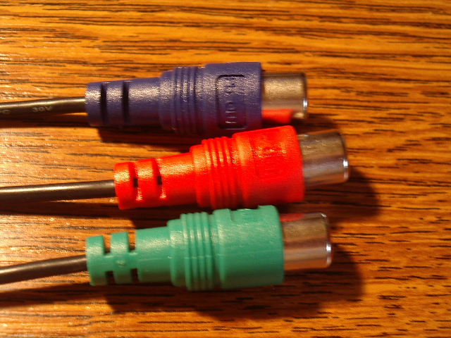

(#) BGabesz válasza Action2K hozzászólására (») Nov 6, 2008 /
nahh pont ez az amire nekem jó lenne mert a videókarim tv kimenete RBG(kép a csatija)! ezért nem tudom rá kötni a rendes(régi) tv-re
(#) Action2K válasza BGabesz hozzászólására (») Nov 6, 2008 /
Ha jól sejtem, akkor jó lesz a dolog. Igaz RGB színezést használnak, de ez csak a component kimenet. De az LCD adatlapján nem látok szinkronjeleknek vezetékeket ezért gyanítom egyezik a szabvány.
Hogy hogy is épül fel a szabvány? Bővebben: Link
Egyébként az ilyen kibányászott cuccoknál csak reménykedni tud az ember, hogy pont jó lesz!
Ahogy elnéztem az enyém a "Y Pb Pr analog component video" (ezek a jelzések vannak a csatikon is) sajnos nem nagyon tudok angolul.

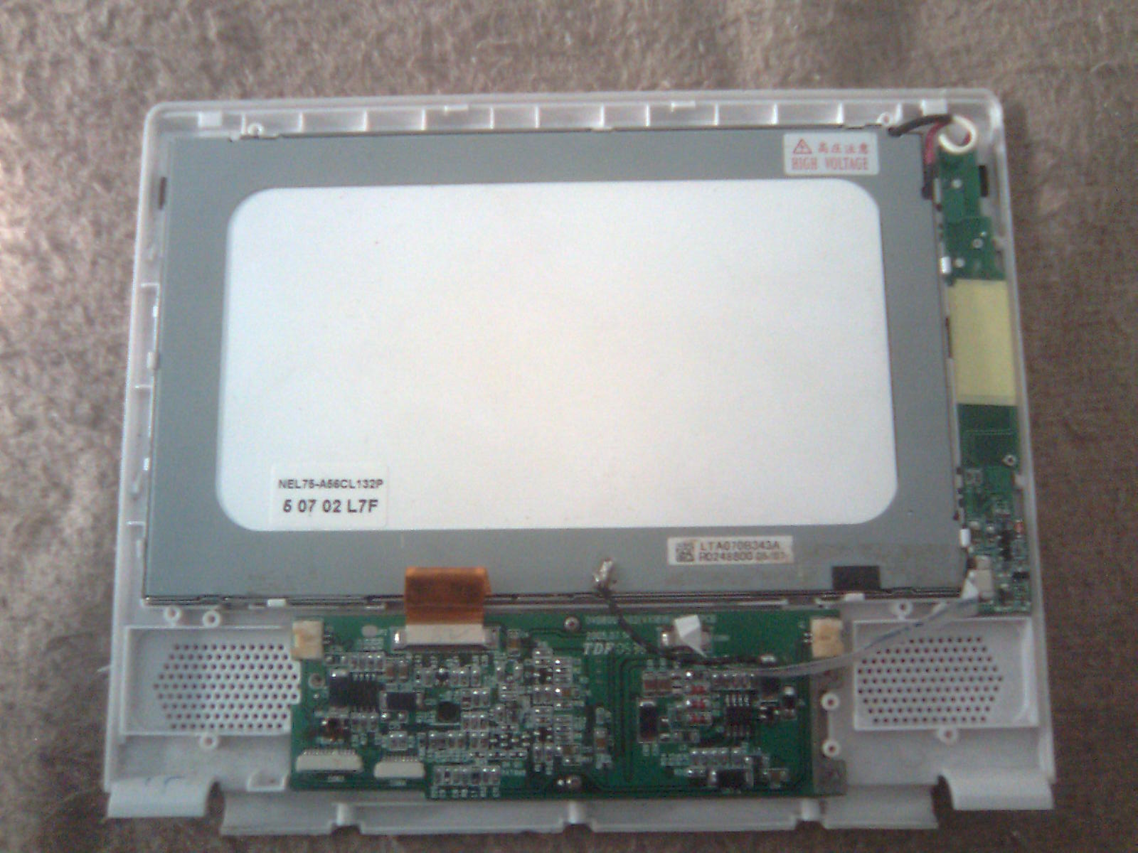

(#) csdog válasza bbalazs_ hozzászólására (») Nov 6, 2008 /
Lehet h hülyén fogalmaztam , az LCD részét a műanyag burkolattal, az inverterrel , és a vezérlő panellel együtt tettem el. Viszont lövésem sincs h hogy kössem be, régebben olvasgattam lcd modulok felhasználásáról régi PCI os videókártyák VESA portjára kötötték rá... ezzel lehetne valami ilyesmit kezdeni vajon?
csináltam képet róla , csak telóval úgyhogy nem a legjobb minőségű....
(#) bbalazs_ válasza csdog hozzászólására (») Nov 6, 2008 /
Na, ez mar jobb. Ha mazlid van, akkor a sok segedfeszt ott allitja elo a panelon.
A bekotese ha jol latom, akkor a feher csatikon at megy. A hattervilit aktivald mindenkeppen, mert anelkul nem fog latszani semmi. Ez altalaban tapfesz es engedelyezo jel.
A pontosabb bekotes felderites erdekeben meg kellene nezni azokat a kis fekete IC-ket, amik nem a tapban szolgalnak. Altalaban a legtobb labu lesz az. A masik felen nincsenek IC-k?
Aztan annak a bekotese alapjan talan lehet valamit mondani.
igazadvolt, a panel hátulján megtaláltam a vezérlő ic-t(vx1818), és innentől kezdve jön a poén ... kicsit keresgéltem a neten , de mivel a google sajna nemdobott semilyen normális oldalon datasheet-et rákerestem a gyártóra VXIS , az oldalukon megpróbáltam felderíteni ezt az ic-t , és mostjön a csattanó, van vx1826, vx1828 megminden anyámkínja, de ien ic-t mégcsak nemis említenek sehol ... azmárcsak hab a tortán hogy még ezeknek sem lehet leszedni a PDF-jét , mert a weblapkészítő gyerek c:\ meghajtójára mutat szóval nemértem a dolgot ... de ha beledöglökis megkerítem a dokumentációját , mert ugye ami létezik , az létezik
En talaltam neked valamit, bar sajnos nincs bekotes, de nagyon biztato az info.
Mas: az az istenverte Kazus info minden datasheet keresesnel az elsok kozott van, meg eddig SOHA nem talalt semmit nekem...
VX1818.pdf
közben énis ráakadtam http://www.vxis.com/html/pdf/VX1818.zip
hát igen a legközelebbi ami sztem talán hasonló lehet VX1828, ugyonúgy 100 lábú ... még egy kicsit azért kutakodok , mert a leírás alapján okos kis ic- lenne ez ha sikerülne működésrebírni...

(#) gsc73 hozzászólása Okt 10, 2009 /
Látom, hogy pár hónapja áll a topic, de gondoltam egy kérdést megér az én problémám/ötletem, mert pontosan ide illik.
Van egy hordozható DVD lejátszóm (noname), aminek az optikai része megadta magát. LCD, táp, minden egyéb megvan és működik is. Az LCD vezérlő IC-je VXIS VX1826, amit meg is találtam, le is töltöttem. Ebben az olvasható, hogy az IC CCIR601/656 típusú videó jelet fogad, majd átalakítja, és meghajtja az LCD-t. A lejátszó alaplapjáról a táp mellett 16 vékony szürke vezeték megy az LCD vezérlő paneljéhez. (a szerkezetnek van AV out-ja is)
A kérdés az lenne, hogy vajon van-e esély arra, hogy COMPOSIT vagy RGB jellel meg lehessen hajtani ezt az LCD-t. (persze csak akkor érdekes a történet ha egyszerűen megoldható) . Csatoltam az adatlapot is. Ha valaki ránézne, nagyon hálás lennék.
Üdv: g.
(#) Action2K válasza gsc73 hozzászólására (») Okt 11, 2009 /
Szia! Na végre valaki, aki normálisan kérdez, és tájékozódott is előtte. Rég láttam már ilyet.
A CCIR601/656 szabványú videojel az digitális. Ehhez nem fogsz könnyen COMPOSIT vagy RGB jelet hozzákötni.
Az a baj, hogy a DVD lejátszó a VOB, MPG, AVI... formátumokat azonnal ebbe konvertálja, és küldi is az LCD felé, illetve csinál még belőle video kimeneti COMPOSIT-et. Nem találnál még az alaplapon sem olyan pontot, ahol ráküldhetnéd az analóg videojelet. Ezek a ketyerék nagyon összeintegrált céláramkörökkel szerelt kütyük.
Találtam megoldást. Szintén csak egy IC és pár alkatrész. Az ADV7184 kell. Adatlapja. 111-edik oldalon a kapcsolási rajz. A doksi mindent leír, még a PCB kialakításához is segít.
