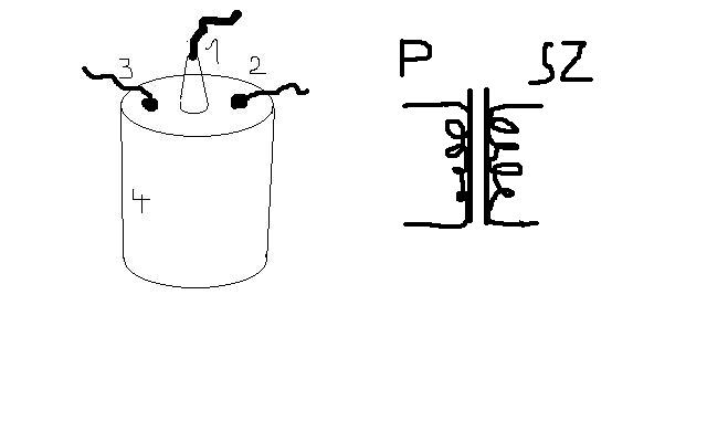

Illetve valaki el tudná arulni nekem, hogy az autó gyújtó trafónak, hogy vannak a kivezetései? 3 kimenete van és a test. Ezt hogy illik bele a kapcsolásba?
Egy autó gyújtótrafónak alapból nincs szüksége testkivezetésre. Van neki gyújtás (15-ös pont), ami a primer tekercs egyik vége; van megszakítási pont (1), a primer másik vége, közösítve a szekunder egyik végével; és van nagyfeszültségű kimenete, a szekunder másik vége, ami majd a gyertyán keresztül záródik a test felé.
őőő ebbe belegabalyodtam.
Ki tudnád egészíteni ezt a rajzot? Az én motorom gyújtója így néz ki, bejelöltem a kivezetéseket, csak nem tudom melyik mi a szekunter és a primer kivezetések.

A gyújtótrafóknak a szekunder egyik kivezetése a test felé... A középső lyukból jön ki a nagyfesz (szekunder) a test a másik kivezetés (a háza).
A 15-ösre kötjük a +12V-t és a test fele szaggat (zár nyít) a megszakító vagy az elektronika...
Többször volt már ilyen kérdés, összedobtam egy "rajzot", hátha más is keresné. Alap, megszakítós rendszerbe való bekötést mutat, elektronikusnál a megszakítót jeladó és kapcsolóelemek váltják föl. Illetve, motorokon olyan megoldást is alkalmaznak, hogy több szekunder kivezetés van, és a gyertyákon keresztül nem a testre, hanem a szekunder másik ágára záródnak a körök, lényegében két gyertya van sorba kötve a szekunder ággal.
A fő, hogy maga a trafó egyik esetnél sem igényel állandó testet; ha a háza fém, és az testelt, csak zavarszűrési célzattal teszik, nem része az áramkörnek. ITT ez a Wilard-féle feszültség többszörözős, ez egyszerűbben tűnik, és trafó se kell hozzá. Csak lehet jó magas feszültségű diódákat és kondikat olcsón szerezni??

Akkor mar egyszerubb a trafos megoldas. De ebben az esetben mikor is keletkezik az ozon, 7,5kV? Mert egy ilyen regi autotrafo eloallit kb 8-8,5kV-o, ez nem gond?
Úgy általában, régebbi trafóknál, 100-as menetszám-áttétellel, illetve 300 V-os primer feszültséggel lehet számolni (az újakon mindkét érték nagyobb lehet). Ez azt jelenti, hogy mivel gyakorlatilag szakadt a szekunder kör, a szekunder feszültség eléri a lehetséges maximumát, azaz a 30 kV-ot is, ha elég határozott a primer körben a megszakítás. Vagyis ez sok lesz, mert a primert ugye elég határozottan szakítjuk.
A primer áram korlátozásával kellene "belőni" a kört, azt hiszem. Fogni egy trafót, ami eredetileg előtétellenállás nélkül működött (pl. régi Skoda, Trabi stb.), majd tenni elé előtétet újabb trafókról (pl. újabb Skoda, idézőjelben az újabb, 120-asoktól már volt előtét). Vagy keresni kell pár Ohm-os, combosabb ellenállásokat. Ha jól rémlik, a száraz, légköri nyomású levegő átütési szilárdsága 1000 V / mm körül van, vagyis addig kellene játszani az előtétekkel, amíg egy 6 mm-es hézagot éppen át tud ütni a szekunder kör. Ezzel biztosan a 7.5 kV alatt maradunk nyitott körnél (azaz üzem közben) is. Hézagot (közismert nevén szikraközt) két szembefordított szögből is lehet csinálni, megfelelően szigetelő talpakra téve. |
