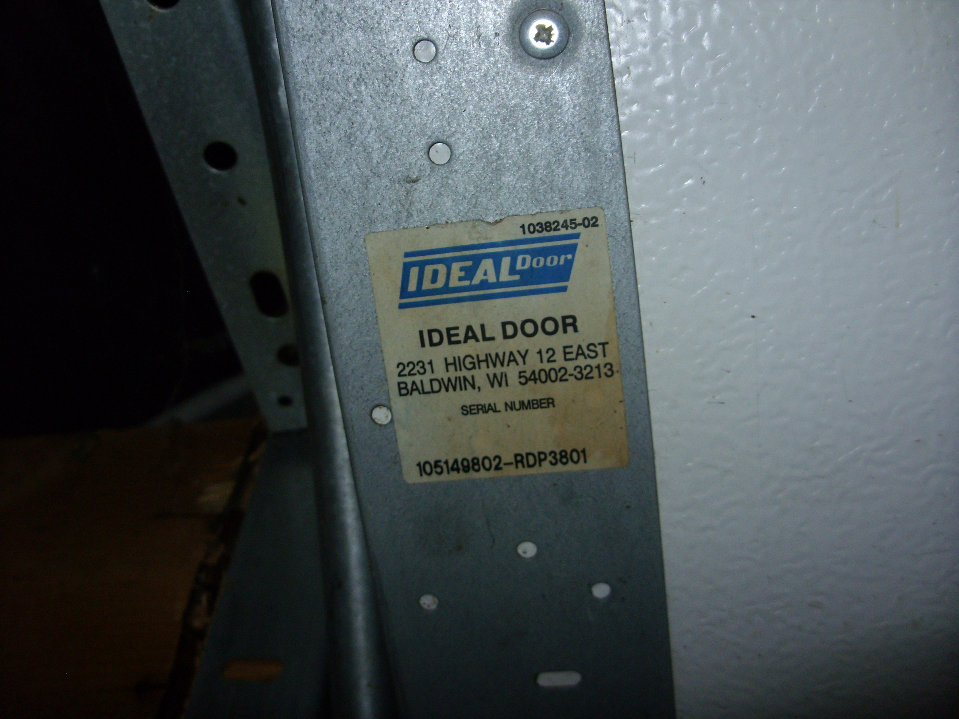

A burkolaton kell lennie matricának, azon vannak az azonosító adatok és/vagy a kapun is.
Be tudod fotózni?
Abban biztos vagyok, hogy szerelés közben vonalkód matrica lehullott. (Egyszerűen kiszáradt a ragasztó.) Szerintem minden más is ugyanilyen sorsra jutott az évek során, de ha hazaérek, megnézem.
