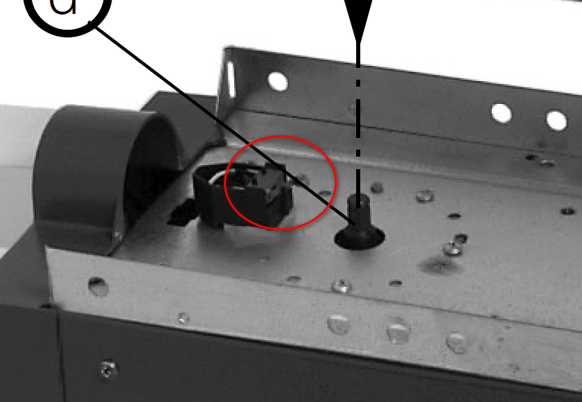

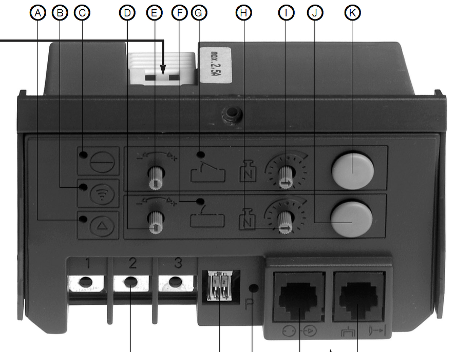

(#) Watt25 hozzászólása Máj 6, 2019 /
Tavaly vettünk egy házat, van hozzá egy garázs is szekcionált kapuval. Az előzményekről annyit kell tudni még, hogy az előző tulaj szerintem szeretett mindenből bontottat beszerezni, tudtommal ezt a kaput is valamikor tavaly év elején rakta be, de egy Supramatic S egység mozgatja. Visszaolvasva a fórumot, ez nem mai darab... Mielőtt megvettük volna a házat, láttam egyszer, hogy működött, de aztán mire az átadásig jutottunk, mondta az illető, hogy hát pont elromlott. Azt monda: nem áll meg... Jó, nekem a problémám ott kezdődött, hogy nem is volt áram a garázsban, mint kiderült, csak hosszabbítóval vezette oda... Oké, bevezettem az áramot, próbálom a kaput: nem az a baj, hogy nem áll meg, hanem el sem indul. Pontos hibajelenség elsőre: áram alá helyezem (a mozgató egységet leszerelve a sínről, tehát nem nyomaték probléma), megnyomom a nyitás vagy zárás gombot, kattan a motor relé, majd 1 másodpercen belül sárga és piros LED villog, ami a leírás szerint a fordulatszámmérő hibája. A motorban lévő infravörös érzékelőt (ábrán a V1) leteszteltem, nincsen semmi baja. Aztán rájöttem, hogy persze, hogy nem ez a baja, hiszen a motor meg sem indul, de azt is leteszteltem, annak sincsen baja. Aztán egyszer, miután összeraktam, mégis elindult... Nem tudtam, most mi van, áramtalanítottam. Utána megint nem indult el. Aztán sok tesztelgetés után a következőre jutottam: kb. minden tizedik áram alá helyezés után működik... Ha elsőre elindul, akkor úgy tűnik, hogy amíg áram alatt van a doboz, addig működik a motor. Na, az első kérdésem az, hogy ilyennel találkozott-e már valaki, van-e valami ötlet a megoldásra? (Azon kívül, hogy dobjam ki ezt a 20-30 éves vackot. ) Furcsa, hogy hallhatóan behúz a motor reléje és a motor mégsem indul meg. Nem értem, hogy ez hogyan lehet...
Örültem, felszereltem a sínre és persze megint sokat kellett szenvednem, hogy jussak valamire, ugyanis valóban abba a problémába ütköztem, hogy nem tudtam beállítani, hogy hol van a bezárt és nyitott állapot. Akárhogy tekergettem az ehhez használt "potikat" (ami ugye nem az...), nem akart magától megállni, csak a nyomaték állította meg. (Egyszer emiatt a 2,5A-es bizti (F1) is kiment benne... Valahogy a nyomaték állítás sem ment igazán...)
Aztán eszembe jutott, hogy a lánc környékén a dobozon van egy mikrokapcsoló, amit szerintem az én láncom sosem nyom meg... Leszereltem hát ismét a dobozt, elindítottam nyitó irányba és megnyomtam a mikrokapcsolót kézzel. Na, innentől a nyitó irányba már talált magának egy végállást és a megfelelő "poti" csavargatásával tudtam is állítani, hogy felfelé hol álljon meg a kapu.
Záró irányba viszont továbbra sem akart sosem magától megállni. Ekkor eljátszottam újra, hogy lefelé irányba mozgatás közben kézzel benyomtam a mikrokapcsolót és bár akkor egy tök hülye helyzetben, de végre megállt zárt végállásban a kapu, és innentől tudtam "poti" tekergetéssel állítani, hogy meddig menjen. Jelenleg tehát sikerült összehoznom, hogy mindkét irányban néhány mm-el a kapu megfeszülése előtt szépen leálljon a motor magától. Nagyjából minden szép és jó.
Nem hagy nyugodni azonban a mikrokapcsolós dolog. A mikrokapcsoló elől nem hiányzik a kis fém lemez a cuki kis görgővel, tehát az is megvan, azonban szerintem a lánc mégsem nyomja meg sosem a mikrokapcsolót. A leírás szerint nem is végállást kell jeleznie, hanem csak egy referencia pontot, vagyis én úgy gondolnám, hogy csak valahol a lánc közepén kéne egyszer megnyomnia, hogy mindig szinkronizálhassa az elektronika magát a valós kapupozícióhoz. Szerintem ez a bütyök hiányzik az én láncomról. Jól sejtem, hogy erről lehet szó? Vagy mi lenne a mikrokapcsoló szerepe?
Ja és a harmadik kérdés, hogy hogy is van ez a nyomaték állítás? A leírás szerint ha felfelé mutat a "potin" a nyíl, akkor a legérzékenyebb... Furcsa, hogy akkor miért ilyen körbetekerhetős az is? Illetve, akárhogy állítottam, nem vettem észre, hogy menet közben megállna a kapu nyomaték miatt. (Pedig szerintem baromira nem egyenletes erővel kell mozgatnia, van, hogy picit megakad valahol.)

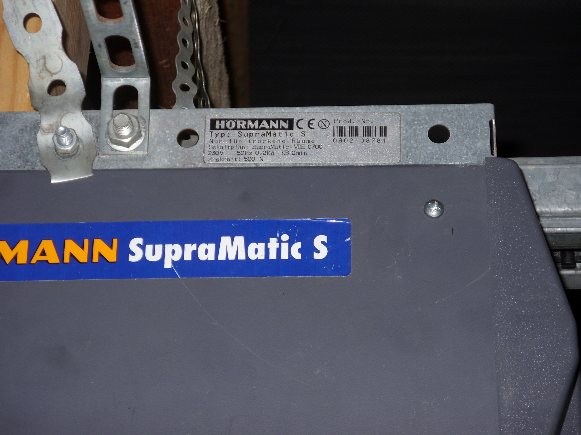

Ilyen a "lánc". Szerintem nem jó, amit linkeltem. Be lehet-e még ehhez szerezni a referenciapontot?
(#) bajuszvas válasza Watt25 hozzászólására (») Máj 10, 2019 /
A burkolaton kell lennie matricának, azon vannak az azonosító adatok és/vagy a kapun is.
Be tudod fotózni?
(#) Watt25 válasza bajuszvas hozzászólására (») Máj 10, 2019 /
Abban biztos vagyok, hogy szerelés közben vonalkód matrica lehullott. (Egyszerűen kiszáradt a ragasztó.) Szerintem minden más is ugyanilyen sorsra jutott az évek során, de ha hazaérek, megnézem.
Ilyeneket találtam.

(#) zsoltee0001 válasza Watt25 hozzászólására (») Máj 11, 2019 /
Azt a képet a ref. Kapcsoló rol te fényképezte vagy netrol szedted le? Amikkel találkoztam az mind mágneses referencia kapcsolás volt, de ha nincs ami kapcsolja akkor lemezből hajlítás valami bütyköt amit fel tudsz forgatni a szíjra, ezen most ne akadjunk már föl.
Azt meg nem véletlen mondtam hogy először biztos elindulás kéne megoldási, mert ha ez nem sikerül akkor tok fölösleges a referencia ponttal foglalkozni.
Rakhatnal föl pár képet a vezérlés rol, belülről a hajras rendszerről. Mert amint látod nem nagyon van aki pontosan ezzel a típussal találkozott.

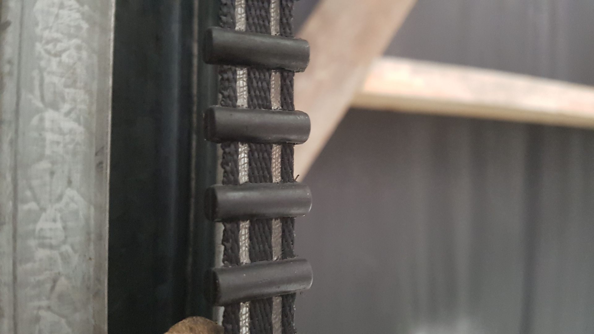

(#) Mumtaz válasza zsoltee0001 hozzászólására (») Máj 12, 2019 /
Én találkoztam már párral. Ezeknél a referenciapont még a Marantec-es régi megoldás, bár ott más bordásszíjat alkalmaztak és nem ezt. Azon hagyományos bordásszíj volt a hátulján egy bütyökkel, ami megnyomta a mikrokapcsolót. Ebben is hasonló volt a megoldás, csak itt már az újabb általánosan a hörmann által használt műanyag bordákkal ellátott kevlár szíj van.
Ezt is házilag meg lehet bütykölni egy reed csővel, meg mágnessel a mikrokapcsoló helyett.
A vezérlése a Supramatic S-nek még alapvetően Marantec, és a motor elejében van.
A Supramatic S 24V-os motorral van szerelve. Ha javítani kell, akkor inkább a Marantec szervizt (Sanyi ) kell keresni.
(#) zsoltee0001 válasza Mumtaz hozzászólására (») Máj 12, 2019 /
A vezérlés nekem is ismerős volt, rotari encoderrel kellett a vegallaaokat beállítási, de 24v os kivitelben meg nem láttam ilyet.
Nem biztos, hogy egy mágnest megbízhatóan lehet rögzíteni azon a szíjon, ráadásul az a kapcsoló már a tárcsa közép vonalba van, pont beleakadna a hajtasrenszerbe.

(#) Watt25 válasza zsoltee0001 hozzászólására (») Máj 13, 2019 /
„Azt a képet a ref. Kapcsoló rol te fényképezte vagy netrol szedted le?”
A doksiból vágtam ki, de azért, mert ugyanolyan van az enyémen. Írtam. Mikrokapcsoló, előtte egy réz lemez, rajta egy kis görgő.
„akkor lemezből hajlítás valami bütyköt amit fel tudsz forgatni a szíjra”
Örültem volna valami "gyári" megoldásnak, de valszeg valami ilyesmi lesz. (De én inkább majd valamit a lyukba raknék, talán ilyen megfelelő lenne. )

(#) zsoltee0001 válasza Watt25 hozzászólására (») Máj 13, 2019 /
Innen már a fantáziádra van bízva, hogy oldod meg.
Megoldás lehet akár az előbb említett reed-re alakítás is, pl egy neodium mágnes lapocskát kétkomponensű ragasztóval a borda hátuljára felragasztatni, ahol tutira nincs útba és egy mágneses biztonságtetchnikai kapcsolót felcsavarozni a mikrokapcsoló helyére.
A betanítás, meg miért is kell? A bütyök hiányzott róla nem? Ha más nem változott akkor elvileg ugyanott kéne megállnia ahol eddig.
De ha mégis kell, Mumtaz fórumtárs biztos tud segíteni, mert én csak 1x találkoztam ilyennel, bár nem rémlik, hogy túlzottan feladta volna a leckéz.

(#) bajuszvas válasza Watt25 hozzászólására (») Máj 14, 2019 /
Lehet ezt olvastad Te is.
Ez alapján ha így néz ki, ezekkel tudod beállítani.
Elvben kellene a zárási irányban egy kétrészes "bilincsnek" (Bildbuchban 20-as ábra, 22, 23, 24-es alkatrészek), ez lehet a túltolás elleni védelem.

(#) Watt25 válasza bajuszvas hozzászólására (») Máj 15, 2019 /
Igen, ezeket a doksikat találtam én is. Viszont a 20-as ábrán az erőszakos behatolás elleni védelem van. (Ha megpróbálod kézzel felnyomni a kaput, a 21-es elem "a" része beleakad a 23-as elembe.) De mindez engem nem érint, mert valami sufnituning megoldással van a lánc és a kapu összekapcsolva, nincsenek meg azok a gyári elemek (sem ).
A hozzászólás módosítva: Máj 15, 2019
(#) bajuszvas válasza Watt25 hozzászólására (») Máj 15, 2019 /
Akkor a megoldás a hiányzó elemek beszerzése. Arra gyanakszom, hogy aki szétszedte, nem minden alkatrészt jó helyre rakott vissza. A mellékelt pdf-ekből ki tudod keresni mi hiányzik.
(#) Mumtaz válasza zsoltee0001 hozzászólására (») Máj 18, 2019 /
A mikrokapcsolós sem jobb konstrukció, mert ott meg egy háromszög alakú kemény gumi pöcök van a bordásszíj hátuljából kialakítva, aminek meg szokása leszakadni. Szóval sem ez, sem az nem jobb.
Én mondjuk a helyükben inkább csináltam volna azt, hogy a bordásszíj ott lenne szélesebb. De mindegy is. Idióta megoldás hosszabb távon. Bár már az is kész csoda, hogy némelyik ilyen sokáig elmegy. Bár a régi Motorlift/LiftMasterek... Na azok aztán, hacsak nem szakad át bennük a műanyag fogaskerék, akkor gyakorlatilag soha nem nyiffannak ki. Igaz, nem is annyira biztonságosak, de amilyen kapukra azokat felrakták régen, szerintem pont ez a legkisebb gond. És nincs az a kapu, amit nem mozgatnak meg. Még ha eltört a rugó, akkor is felhúzza, csak aztán jön a fogaskerék törés. És ezeket a meghajtásokat pont ez szokta kinyírni. Az, hogy eltörik a rugó a kapun, de akkor is tovább használják.
