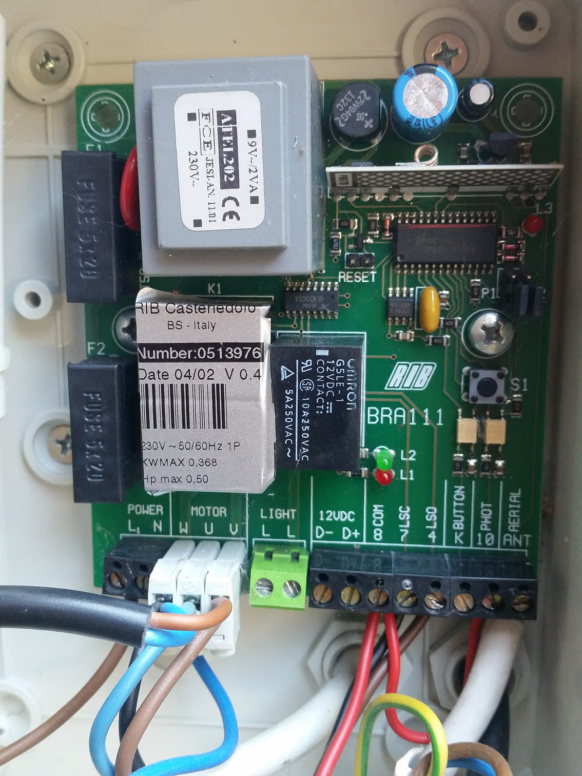

(#) explorer68 hozzászólása Jún 30, 2019 /
Supramatic motorom van a garázskapun, de a kérdésem nem ezzel kapcsolatos, de tudom, hogy sok hozzáértő van itt, ezért szeretném feltenni nektek a kérdésem.
Van egy RIB kapumozgató motorom (BRA111) ami egy tolókaput működtet és az utóbbi időben megbolondult szegény. Elkezdett csak minden második kapcsolásra reagálni, pedig hallom a kattanást de nem történik semmi. Ez azt eredményezi a legtöbb esetben, hogy csak a kinyitásra reagál, többszöri távirányító nyomkodásra és a végén telejesen kinyílik, de vissza már nem hajlandó menni. Csináltam egy áram elvételes reszetet és 6x ki be nyitottam próba képpen, közben a végállások között olyat is hogy kicsit nyitottam bezártam, jobban kinyitottam, de megállítottam a teljes nyitás előtt és visszazártam. Mindez tökéletesen működött, de a következő éles nyitásnál kinyílt, de vissza már nem akart csukódni. Mi lehet a baj? Alaplap csere vagy van valami más megoldás? Köszönöm a segítségeteket előre is! Képet is csatoltam az alaplapról, de nem vagyok biztos benne, hogy meg fog jelenni, bár biztos láttatok már ilyet
(#) zsoltee0001 válasza explorer68 hozzászólására (») Jún 30, 2019 /
Első körbe
Kiiktatnam a photot.

(#) explorer68 válasza zsoltee0001 hozzászólására (») Jún 30, 2019 /
Ezt nem értem!
Töröljem a fényképet?

(#) Lucifer válasza explorer68 hozzászólására (») Jún 30, 2019 /
IMHO Photo == photocell == fotocella

(#) explorer68 hozzászólása Júl 1, 2019 /
Ja értem már látom is a panelen, elnézést mindenkitől a lúzerségem miatt de nem vagyok szakmabeli
Amúgy nincs fotocella a kapun, de látom hogy mintha menne oda egy vezeték, bár sose volt rajta Photo
(#) zsoltee0001 válasza explorer68 hozzászólására (») Júl 1, 2019 /
Közbe megnezem, és jól látom, hogy egy athidalas photo és a com között, ez oké kérdés hogy a vezérlés felfogja e.

(#) explorer68 válasza zsoltee0001 hozzászólására (») Júl 2, 2019 /
Kikötöttem az áthidalást COM és PHOTO között, de nélküle meg sem mozdult a motor.
Van ott egy reset gomb, az használható valamire? Nem segíthet esetleg?
(#) Bender92 válasza explorer68 hozzászólására (») Júl 3, 2019 /
Szia! Kondenzátor cserével kellene próbálkozni. Hajlamosak az elfáradt kondenzátorok ilyen problémákat okozni.
(#) zsoltee0001 válasza explorer68 hozzászólására (») Júl 3, 2019 /
Ezek szerint felfogja, kösd vissza természetesen kell bele.
(#) explorer68 válasza zsoltee0001 hozzászólására (») Júl 4, 2019 /
Visszakötöttem és azóta (2-3 napja) gond nélkül működik.
Ha elkezd újra rosszalkodni, akkor cserélek egy kondit ahogy Bender92 javasolta.

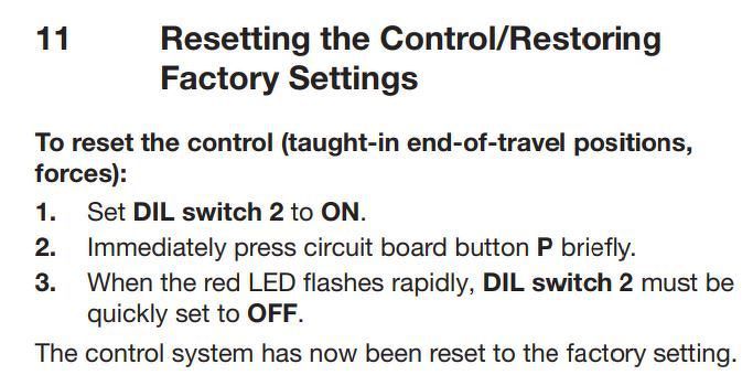

(#) sovakzs hozzászólása Júl 7, 2019 /
Megköszönném, ha valakielmondaná, hogy kell RESET-et végrehajtani ezen a kapunyitó vezérlésen (tr10a263)!
A leírás ugyanis nem tartalmazza...
Amúgy 64 oldal, de nem fért bele nekik....
(#) uniman hozzászólása Júl 7, 2019 /
Van Hörmann kapukről fórum !
Az angol nyelvű leírásban talán benne van...
Próbáltam az angolt is, de abban sincsen leírva. Ezen már nincsenek dip kapcsolók, ez a legújabb szemetük....

(#) Mumtaz válasza sovakzs hozzászólására (») Júl 14, 2019 /
Húzd le a tápot a vezérlésről (jobbra lent egy 4 eres csati), nyomd be a "PRG" gombot és tartsd nyomva és így dugd vissza a tápcsatit. A gombot viszont ne engedd el még egy darabig. Ha jól csináltad, egy U betü fog megjelenni.
