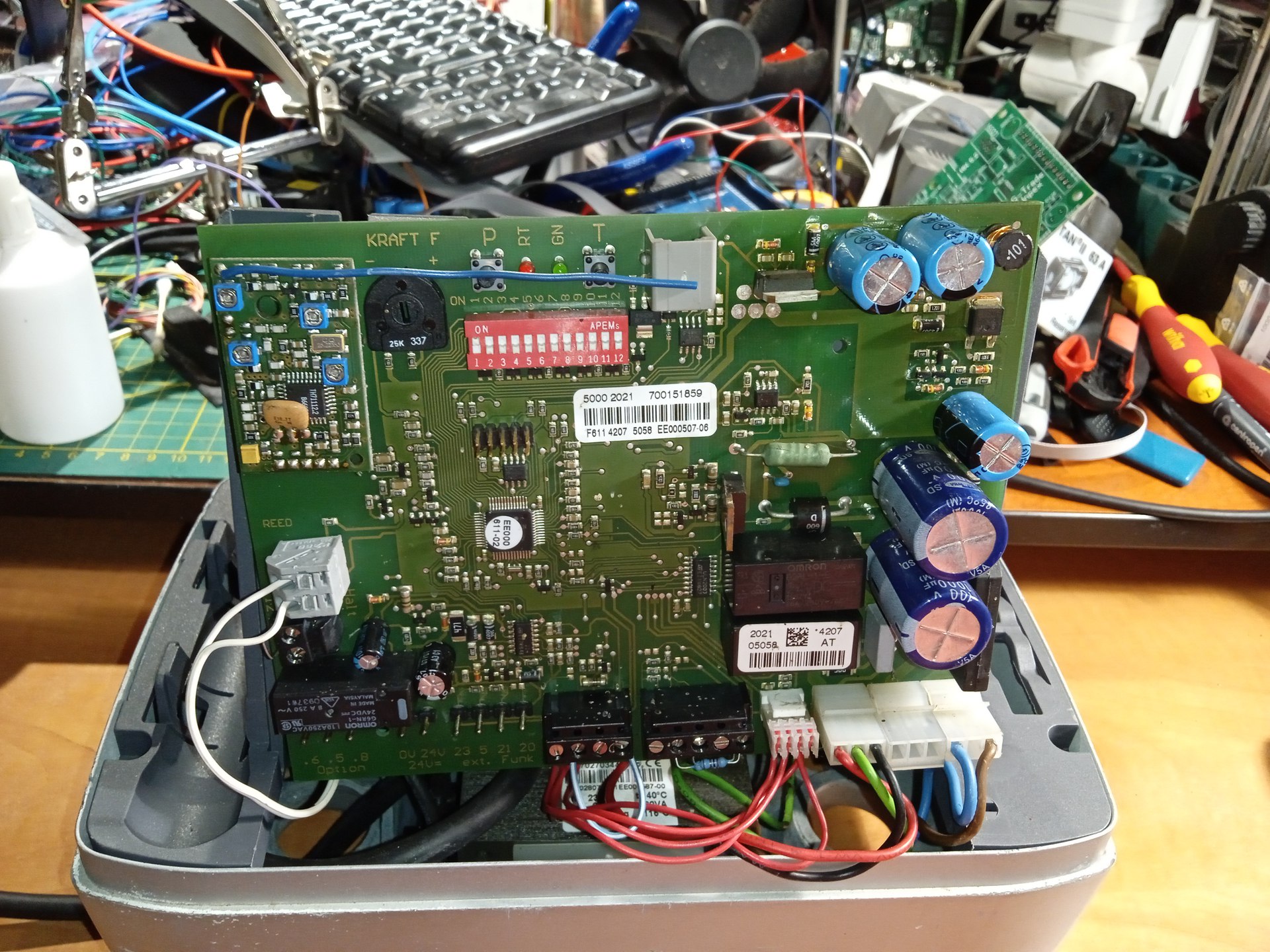

Hörmann Lineamatic vezérlés javításában kérnék segítséget, mert úgy tűnik, ezt egyedül nem tudom megoldani.
Tünet: a vezérlés 1 másodpercenként próbál indulni, de lekapcsol és újraindul. A piros led ennek megfelelően ilyen ütemben be-kikapcsol. 5V-ot adva a 7805 után, a rendszer feláll, a logikai rész működőképesnek tűnik. A betáp jobb oldalt lent van, 24VAC-t kap a panel, graetz, majd 2x1000µF puffer. Az érdekes rész innen jön. A jobb felső sarokban van egy P-Fet, ami védelmi célokat szolgál (úgy gondolom), mert innen nem megy tovább a tápfesz. Ha a Fet D-S lábát rövidre zárom, minden rendszer működőképesnek tűnik, labortápról mérve 100mA alatt van a nyugalmi áramfelvétel, viszont a tanításban csak a végállások tanításáig jutok el, mert az erő felismerésénél a motor nem indul el, és a piros led 6-ot villan (belső logika hiba).
Amit eddig csináltam:
-összes elko cseréje
-említett FET Gate lábának földre kötése. A nyugalmi áramfelvétel ilyenkor megnő 180-200mA-re, a vezérlés ugyanúgy viselkedik, mint amikor áthidalom a D-S lábakat
-összes dióda, kerámiakondi kimérése zárlatra - semmi
(#) Lucifer válasza yohnsee hozzászólására (») Szept 23, 2023 /
Mi vezérli a FET-et? Nem valami túl/alulfeszvédős zeneres játék van alatta?
Nullátmenet figyelés van a panelen?

(#) yohnsee válasza Lucifer hozzászólására (») Szept 23, 2023 /
Próbáltam visszakövetni a vezetősávokat, de egyelőre nem túl sok sikerrel. A Fet közvetlen közelében van 2db BC847 (N csatornás tranzisztor), az egyikük kollektorára van kötve a Fet Gate-je. Annak kellene bekapcsolnia a Fet-et, de a bázisán lehetetlen feszültségeket mérek (2.2V, 1V). Ezt is próbáltam lekövetni, egyelőre nem sok sikerrel. Elkeseredésemben elkezdtem leszedegetni a többi IC-t, figyelve mikor mi változik. A képen a bal alsó régióban van egy LM224, azt leszedve megszűnik az újraindulgatás, stabilan bekapcsol az elektronika, de a zöld led mellett a piros folyamatosan világít. Úgy gondolom, ott lesz valami gond, meg kell vizsgálnom az abba a műveleti erősítőbe érkező jeleket, mi miatt kapcsol be-ki a vezérlés, ha be van forrasztva.
Még egy tesztet végeztem, a 7805-öt kiforrasztottam, úgy indítva is ugyanúgy "csuklik" a panel. Ebből arra következtettem, hogy biztosan nem a mikrovezérlő felől jön a probléma, valami más lesz a ludas.
(#) Lucifer válasza yohnsee hozzászólására (») Szept 24, 2023 /

(#) SzilCsong válasza yohnsee hozzászólására (») Szept 24, 2023 /
Az 1 másodpercenkénti újraindulás biztos, hogy újraindulás? Nem lehet, hogy ez a normális?, nem elég, hogy kívülről adsz neki kraftot, neki a saját tápja kell a normál működéshez, még az AC is.
Az, hogy az elkokat kicserélted, lehet, hogy kevés.
Igen, valóban elképesztő feszültségértékeket lehet mérni, akár a bemeneteken is.
hörmanék viszonylag masszív vezérléseket csinálnak, de ha gond van velük, akkor megy ám a cumizás, ennél is, hogy meg van már bonyolítva? teljes mértékbe áttekinthetetlen áramkör, szerintem direkt csinálják, hogy ne lehessen javítani.
(#) yohnsee válasza Lucifer hozzászólására (») Szept 25, 2023 /
Megnéztem a videót, és azon kezdtem el gondolkodni, hogy miért nem láttam én ezt vagy 10 évvel ezelőtt?
Hatalmas találmány, köszi!
Hétvégén megépítem.
Előző kérdésedre válaszolva:
-nullátmenet figyelést nem láttam, a trafóból jövő AC24V csak a Graetz-re megy, máshova nem.
-közvetlen a FET alatt fizikailag 2db NPN tranyó van és egy BAV99 diódapár, amint lesz időm azt a részt visszarajzolom, mert ilyen kapcsolástechnikát még nem láttam.
-gondoltam én is rá, hogy esetleg meghalt egy zener, és zárlatba megy át munkapont előtt, de áramtalanítva, multival mérve egyik sem volt zárlatos.
(#) yohnsee válasza SzilCsong hozzászólására (») Szept 25, 2023 /
Szia,
igen, a táprész P-Fetjét vágja le ilyen időközönként "valami". A valami-nél zárlatra gondolok.
Ha áthidalom, vagy direktben megtáplálom a logikai kört 5V-al, akkor elindul a mikrovezérlő, 1 másodpercenként villogtatja a zöld ledet, mintha minden rendben volna.
Ja, ugyanezt csinálja a saját trafójáról.
Nem tudom, hogy a stabil kiépítés miatt, vagy más okból, de nagyon kevés (<10) Hörmann vezérlés járt nálam, és teljesen más a gondolkodás a felépítést illetően, mint pl. a Nice-nál.
