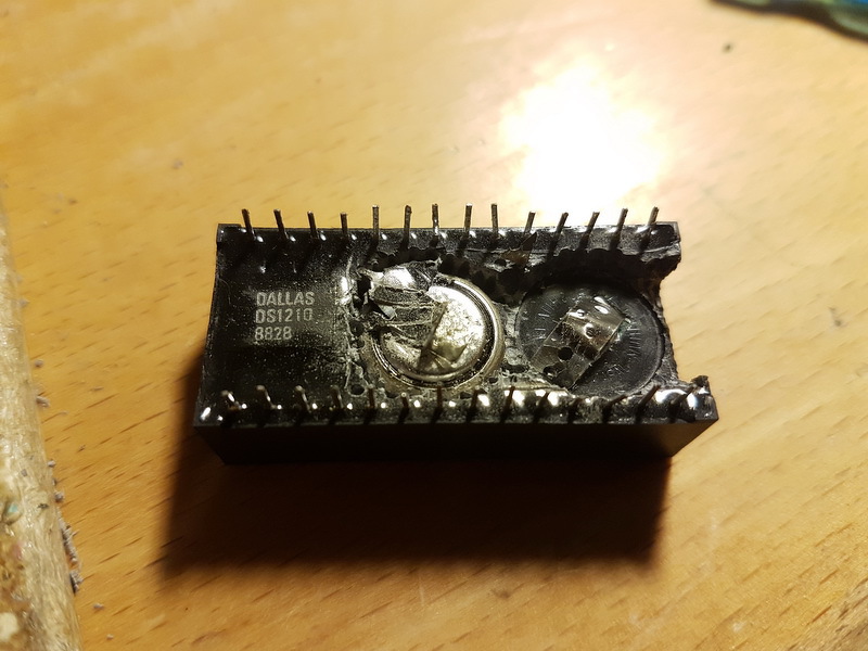

, lényegében az NVRAM-ot meg lehet menteni, egy kis boncolással, lásd. a képeken. Nekem Tektronixom van hasonló nVRAM-al, ha lehet megmentem én is, elem esetén ha elfér CR123, vagy CR2032, de utóbbi esetén Panasonic vagy Maxell ami tartós és nem tapasztaltam eddig szivárgást ezeknél, se PC-ben, se karóránál. A hozzászólás módosítva: Jan 7, 2021

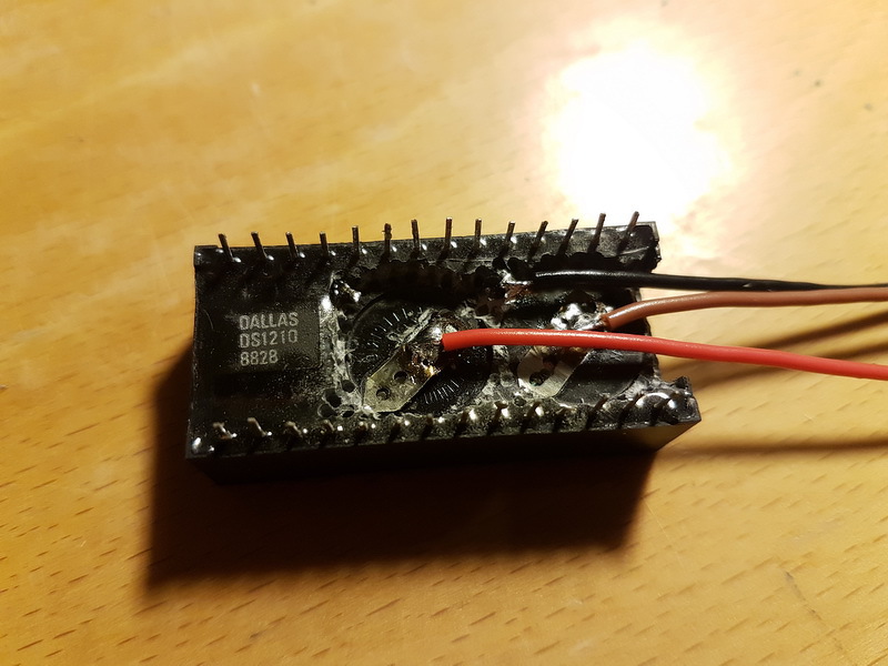

Pont a napokban mentettem egy ugyanilyen szkópban az eredeti NVRAM-ot. Ki kellett forrasztani az IC-t a helyéről, mert alul vannak benne az elemek. Elég macerás, de óvatos bányászással mindkettőt kiszedtem belőle és kivezetékezve kapott egy foglalatot CR2032 elemhez. Foglalattal együtt tettem vissza. Egy elemmel is elmegy, az eredeti kettőből is csak azt használta, amelyik aktuálisan épp az erősebb volt. A nem használt elem pozitív kivezetését földre kell húzni adatlap szerint. Lemerült elem esetén is jól működik a szkóp kalibrálás esetén (kb. fél óra, ha az összes csatornát kalibrálod), de kikapcsolás esetén elfelejti.
(A piros vezeték ment pozitívra, a fekete és barna negatívra. Utóbbi kettőt, akár ott helyben is összeköthettem volna persze... így megmaradt a két elemes opció, amit persze sosem fogok használni.) |
