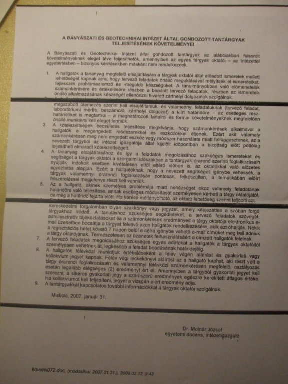

(#) Haszuboy hozzászólása Márc 14, 2012 /
Sziasztok! HP1018-as nyomtatónk ilyen fekete vízszintes vonalakkal örvendeztet meg minket. Mitől lehet ez? Új, utángyártott toner van benne. Nem minden oldalra nyomtat ilyet, hanem random csinálja.
(#) Richie01 válasza Haszuboy hozzászólására (») Márc 14, 2012 /
Szevasz!
Nézd meg ha 76mm a távolság vagy hasonló akkor fényhenger hiba is lehet. A tonercserekor, vagy egy idő után használatkor került a papirra ez a csík? De ha egy másik tonerrel ki tudod bróbálni, akkor szétválaszható hogy a nyomtató vagy a toner a hibás.
(#) Haszuboy válasza Richie01 hozzászólására (») Márc 17, 2012 /
Szia! Használtan lett véve a nyomtató, új utángyártott tonerrel. Előtte nem tudom mit produkált. Van még egy 1010-esem, megcserélem majd bennük a tonereket, és megnézem mit produkál. Kb 73mm a távolság köztük. Van amikor minden 2.-3. lap ilyen, de van, amikor 10 egymásutáni oldalt kinyomtat rendesen, viszont van, amikor 5 egymásutáni oldal is csíkos. Köszi az infót!
(#) Richie01 válasza Haszuboy hozzászólására (») Márc 17, 2012 /
Szevasz! Szerintem ha van hogy 10oldalt jól ki tud nyomni akkor biztos, 99% toner gond.
Az új utángyártott tonerra pedig van gyári gari, azt cserélik.
(#) zsoltee0001 válasza Haszuboy hozzászólására (») Márc 17, 2012 /
Mivel elég kontrasztos, nekem az a tippem, hogy a dob szélén van egy sérülés, ami leföldeli a töltőhengert azon a ponton.
Nézd meg a fényhengert, hogy van e ilyen hiba.
