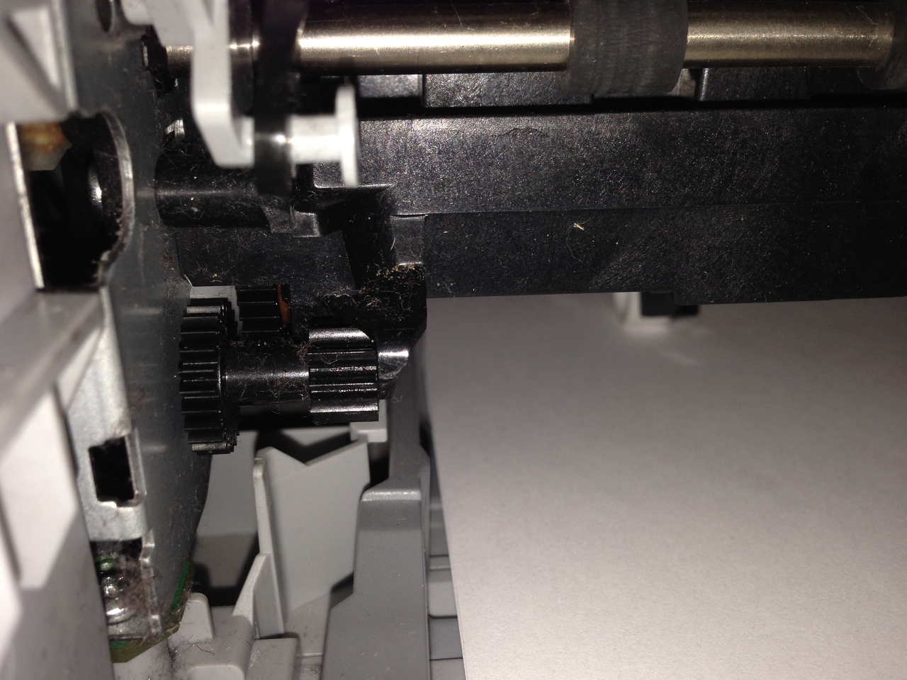

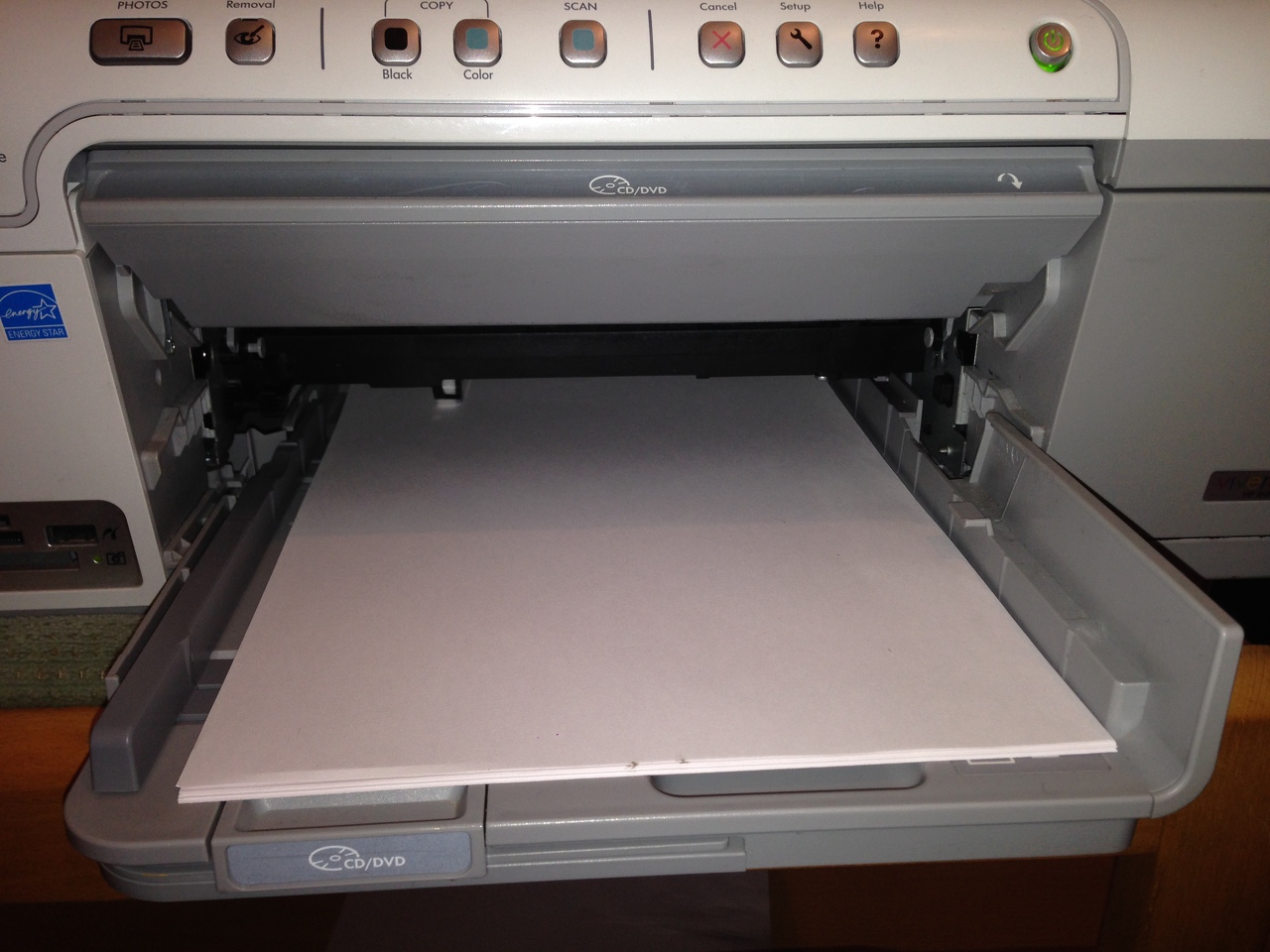

(#) forma3 hozzászólása Feb 6, 2015 /
Vettem egy HP PhotoSmart 5380-as gépezetet, de nem nyomtat, "általános nyomtatóhiba 0x610000f6"-val leáll. Külsőleg látszik rajt (gyári képpel összevetve) hogy a lapadagoló egy része hiányzik róla, de a lenti A4-es főadagoló megvan. Gyanús volt az is hogy a nyomtatás már azelőtt leáll hibával hogy próbálna lapot felvenni, és ha nincs benne lap azt se írja ki. Ezért kipróbáltam a CD/DVD-re nyomtatás funkciót, és úgy meg működik. A lap bevétel hogyan zajlik ennél, látom hogy vannak gumigörgők amiknek le kéne ereszkedni (vagy azok csak a kis fotóképeket vinnék a hiányzó felső kis lapadagolóból??), hogy felvegyen lapot, de nem teszik. Hogyan tudnám rábírni, hogy legalább A4-es lapra tudjak nyomtatni vele? Képek az állapotáról:
