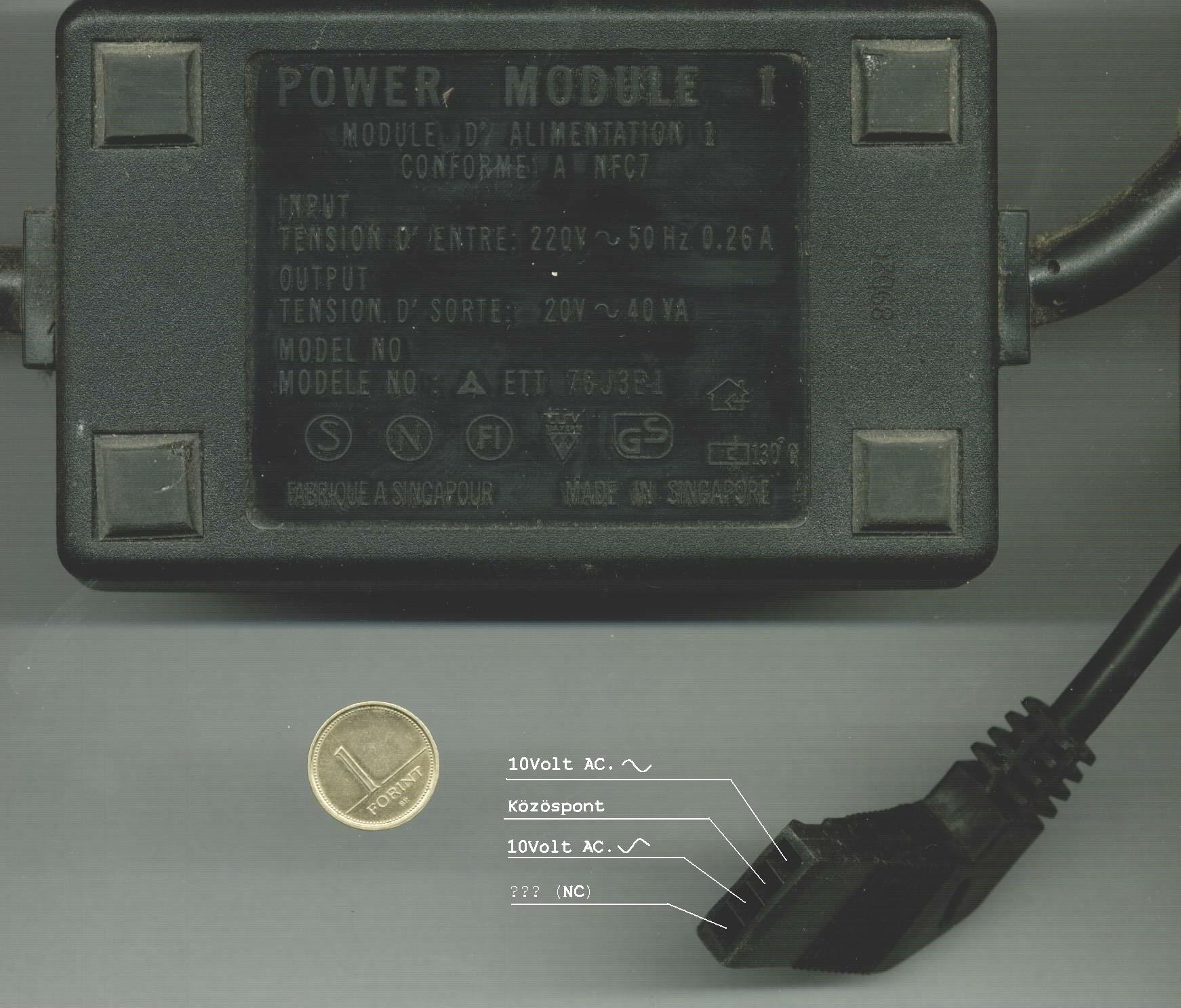

Hi!
Van nekem ithon egy HP550C típusú nyomtatóm, de nincs hozzá táp, ezért azt szeretném megkérdezni, hogy hány volttal működik és melyik lábra hány voltot kössek?
Üdv: stefi

(#) _JANI_ válasza stefi hozzászólására (») Márc 12, 2006 / 4
A HP DeskJet 500C-nek ígynéz ki a tápegysége, és odaírtam a fesz értékeket (amit kitudtam mérni).
Remélem segít vanamit!

(#) stefi válasza _JANI_ hozzászólására (») Márc 13, 2006 /
Nagyon szépen köszönöm!!! De még azt szeretném megkérdezni, hogy mi az az ??? NC, nincs valami tipped rá?
Köszi:stefi
(#) creative válasza stefi hozzászólására (») Márc 13, 2006 /
ŐŐŐŐŐ Izé
Egy kis Angol rövidítés a jelentése Not Connected...
Tehát nincs bekötve... remélem tudtam segíteni
(#) _JANI_ válasza creative hozzászólására (») Márc 13, 2006 /
Igen. Azt a kivezetést nem tudtam beazonosítani, hacsak a nyomtatót szét nem bontom...
A tápcsatlakozó kialakitása megegyezik?

(#) _JANI_ válasza stefi hozzászólására (») Márc 14, 2006 /
Széthúztam a nyomtatómat, (persze amúgy sem ártott neki egy alapos kipókhálózás) és a tápegység panelját lefényképeztem. Így talán sokkal könnyebb lesz trafót szerezni hozzá. A kettős tápkialakítás nem fontos! Jó neki a 20VAC-t leadó is (24V AC üresjáratban). A
„??? (NC)”
, az GND pont. A tápegység dugója csatlakozási pozícióban lett mellétéve a nyáknak.
