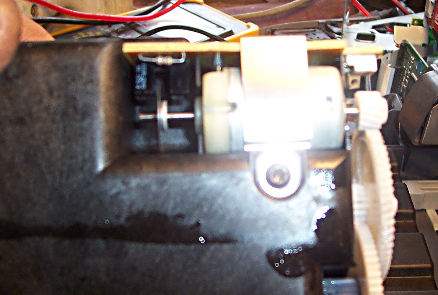

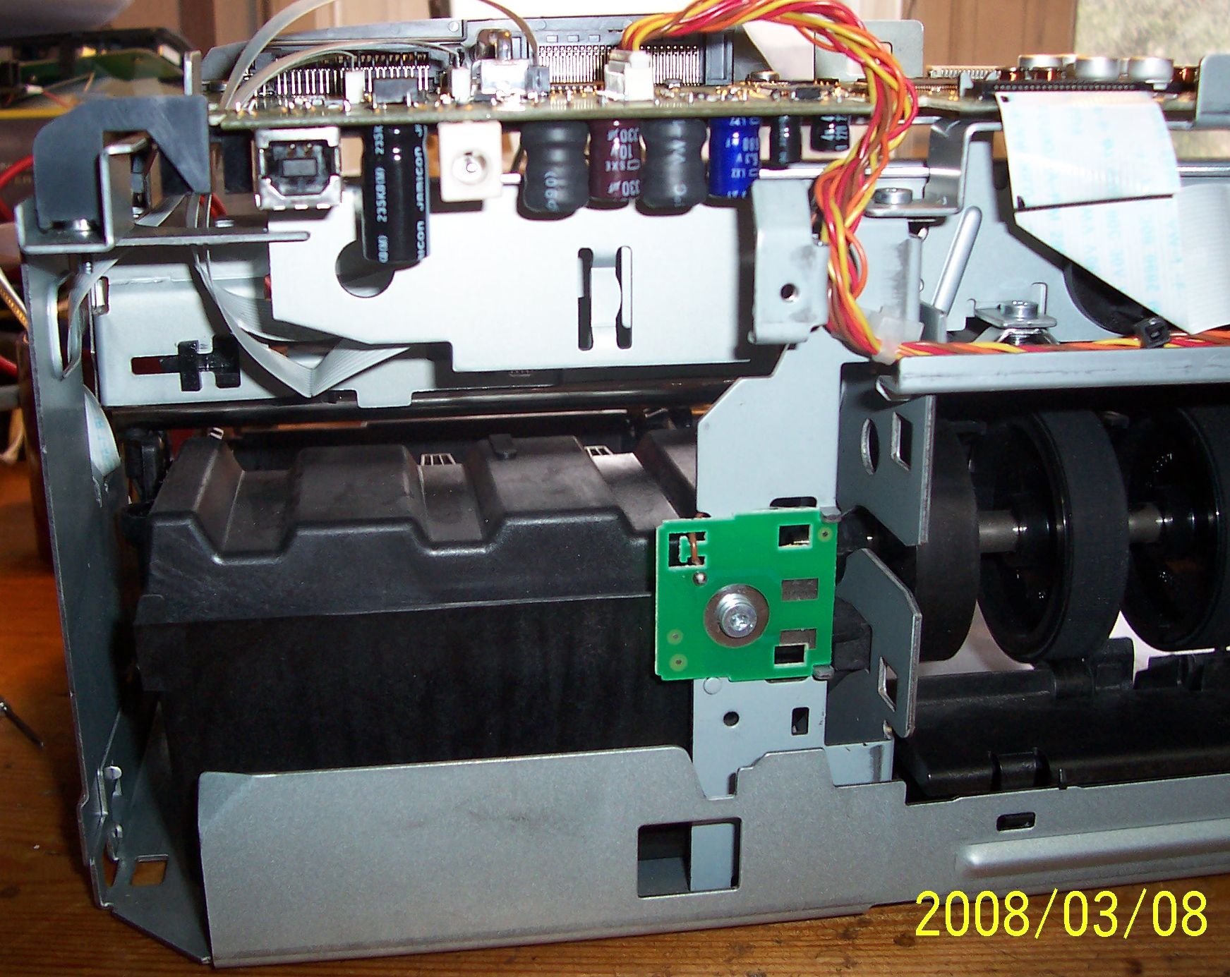

(#) _ampervadasz_ válasza Djatis hozzászólására (») Márc 8, 2008 /
kapd szét a nyomtatódat és egy képet arról a mechanikáról külgyél ami a fejegységet tisztítja és azt a részt ahol a végállás kapcsoló kar beleér az optoelektronikába valószínüleg valami ott lessz. A motor elektronikájában a polaritás váltó nem hibásodott meg 1 mert füstölt volna 2 mert a másik irányba elsem idult volna, mert ert ez teljesítmény kapcsoló IC vezérli és ez egyben a központi kontroller (a motoroknál optok nál valószínű).
A helyes müködéshez a motrornak el kell indulnia azeyik irányba akkor vontatja be a pairt és ha ki van tolva a fejtisztító akkor vissza huzza. Ha a másik irányba indul kitol egy kart és nem engedi papirt egyáltalán és utána ki kéne tonia a papirt én azt néztem hogy a kis tengely ami forog és a fejtisztítót tologatja előre hátra meg kéne nézni hogy szabad e az utja a képen láthatod hogy mire gondoltam. esetleg kenőszírral kend végig a mehanikát. amugy énis javítom a nyomtatót amit aképeken lehetett látni de már jó épp az összerakási stádiumba hagytam félbe. aztán fenn voltam az oldalon akkor találtam rá a kérdésedre!

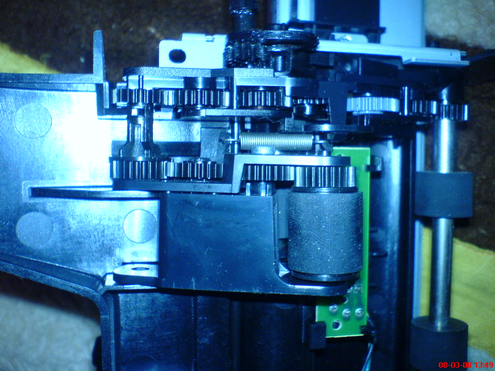

ok mindent bele a tisztító fejet előre tolod tejesen egy pöcköt kiemelve és akkor szabaddá válik a forgató tengely de előtte kb 3 csavar fogja a szerkezetet. Baloldalt egy lent a vákum szippantónál jobb oldalt a forgotengelynél ami a fejtisztítót mozgatja felül a felegységet mozgató bordáségszijfeszítő felett. és utána meg kell próbáli kibillenteni. az összes HP nek az a baja hogy szeret spórolni a vezetékekkel és ezeket is ki kell huzni mielőtt kivennéd én a vákum szippantót is kivettem mert úgy könnyebben hozzá lehet férni a vezetékekhez. Ja és ahátuljn van ez a hátulról rácsosnak tűnő szürke müanyag azt is el kell távolítani igy mégkönnyebb kivenni.

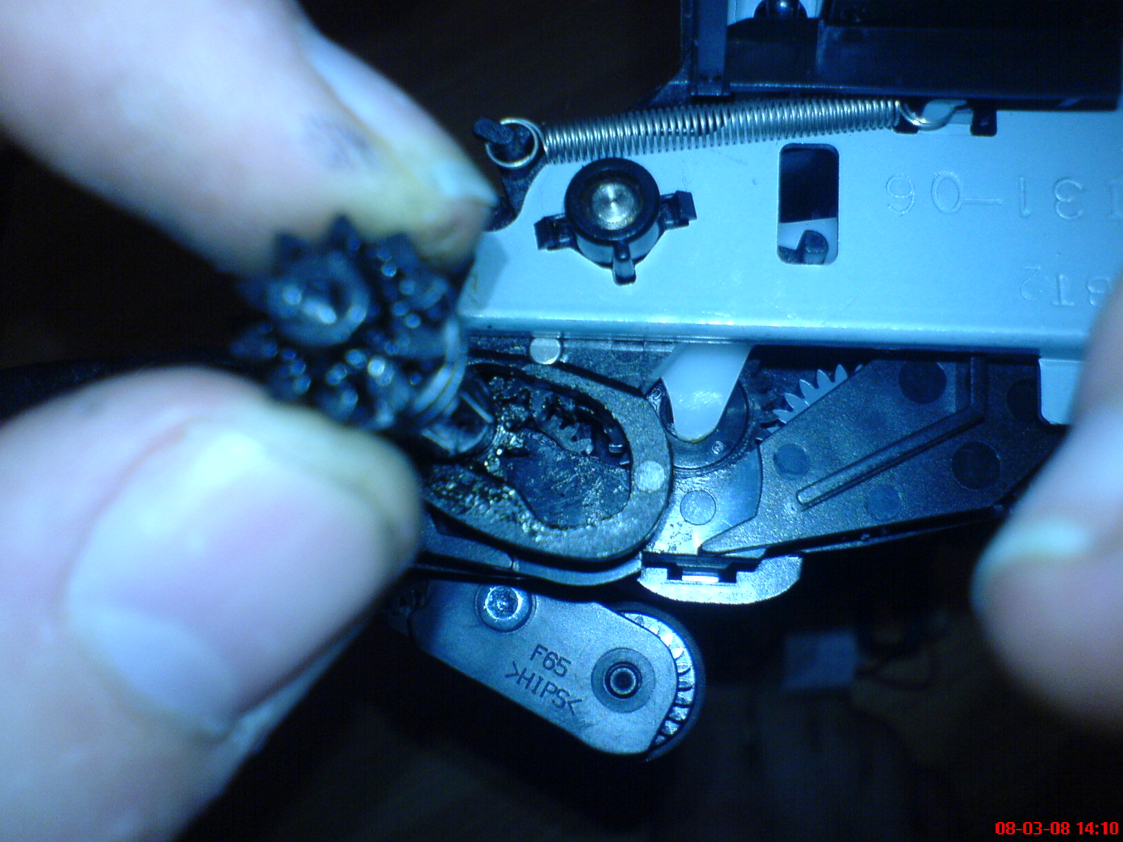

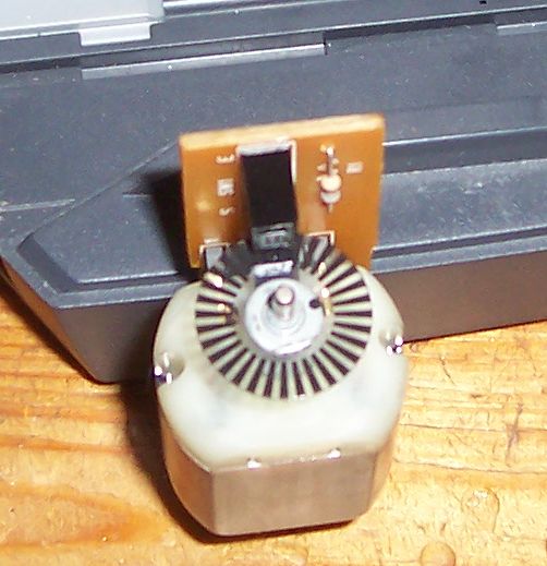

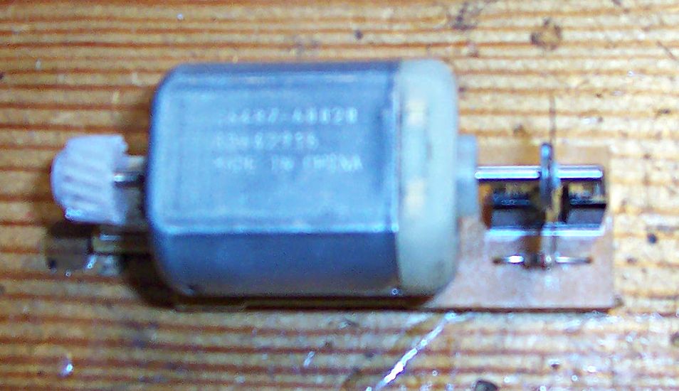

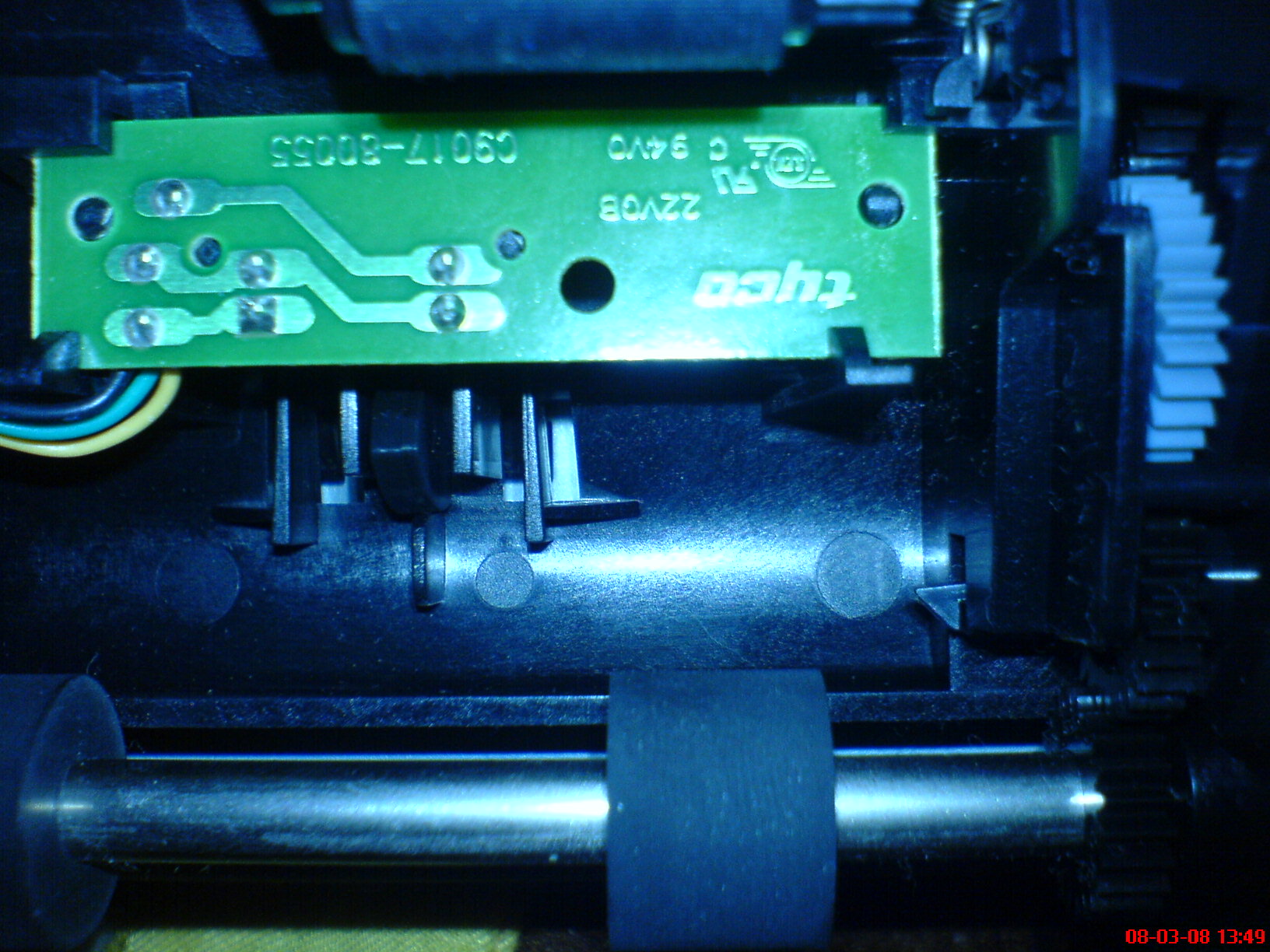

(#) Djatis válasza _ampervadasz_ hozzászólására (») Márc 8, 2008 /
Lehet gogy nem egy nyomtatóra gondolunk mert ebben nincs tisztító szivattyú csak a tisztrító kazettán elhelyezett vákum tappancsokkal szippant mert egy cső sem megy a kazettára. kiszedtem a tisztítórészt és van benne a motor tengelye végén optokapu.
Az egyik vége még nem tudom hogy az érzékelő e vagy az infradióda de tény hogy nem mutat a műszer semmit csak 20 megás mérésen 10 megát oda vissza is.

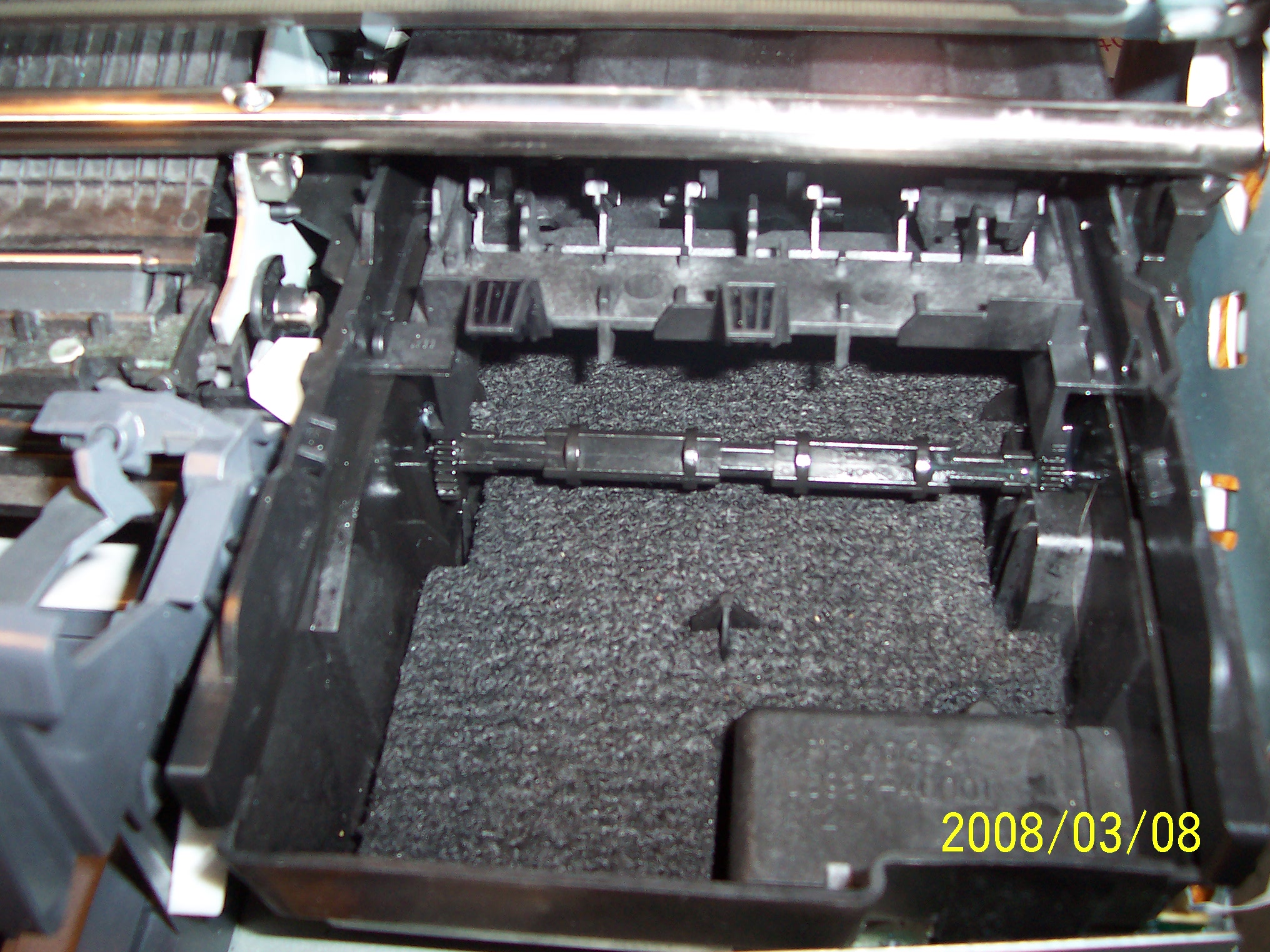

(#) Djatis válasza Djatis hozzászólására (») Márc 8, 2008 /
meg a maradék kép

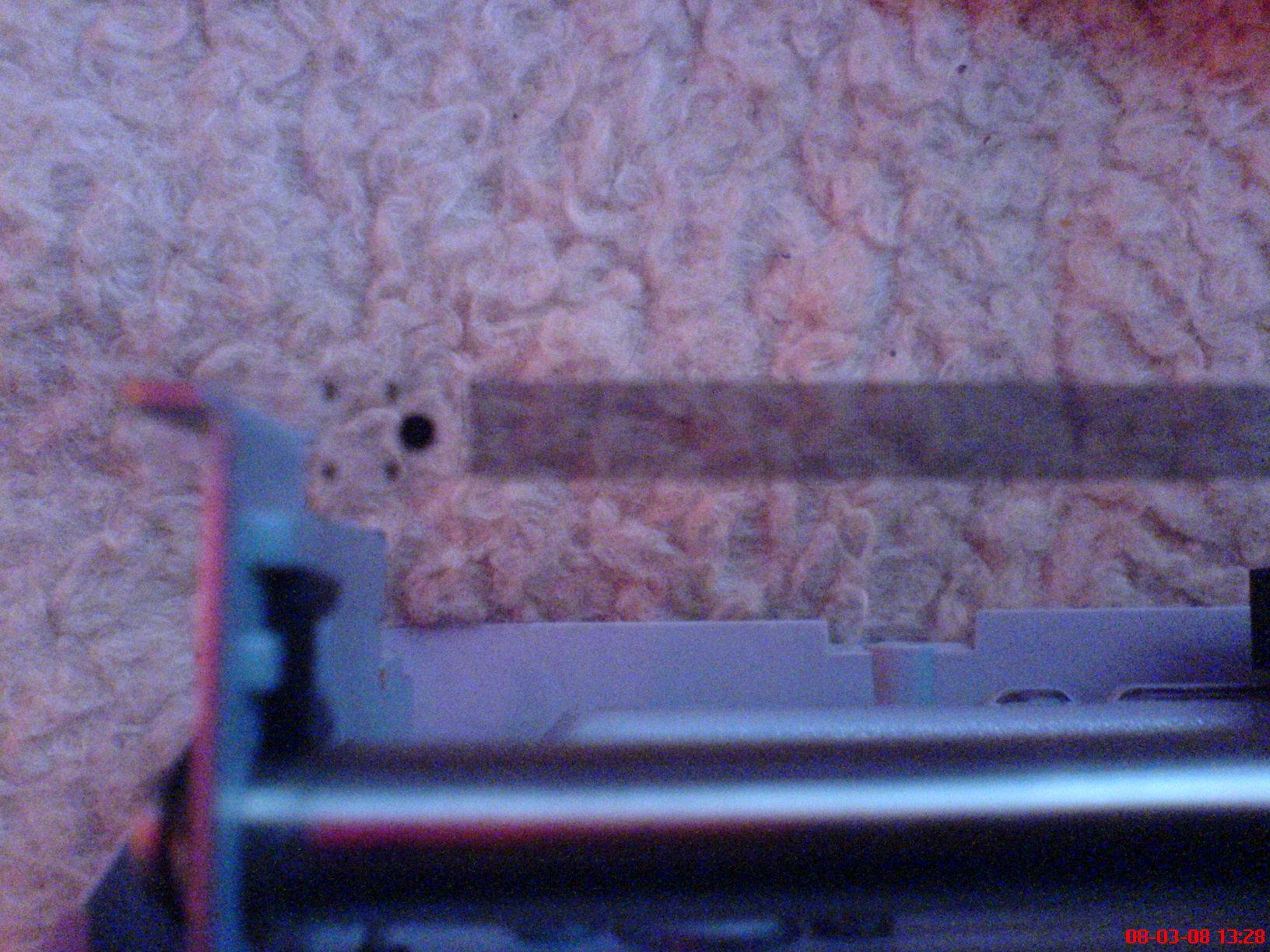

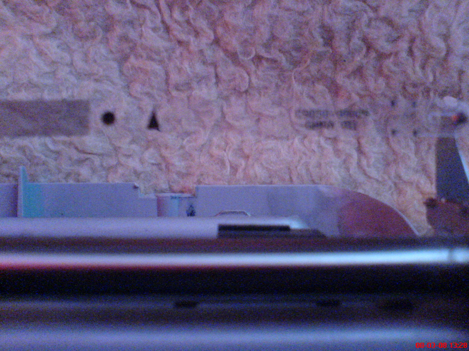

12 és vissza tér a helyére és megáll. végállás kapcsolás az optoval megtörténik az átlátszó szalagon egy fekete pont van ami ép tudja szakítani a az opto infra fényét, ez jelzés az elektronikának hogy a fej visszatért a parkoló állásba.

(#) Djatis válasza _ampervadasz_ hozzászólására (») Márc 9, 2008 /
amit pillanatnyilag használok az egy HP 5550 ,és van ithon ebből egy tartalék aminek az volt a baja hogy beszáradtak a patronjai egyébként meg minden oké az öntesztkor meg nyomtatáskor.
Éppenezért azt szétszedtem mert úgyis tartalék volt alkatrésznek ,és nolám az összes érzékelő motorostól teljesen megegyezik eme gépével.
Annyi hogy az nem volt LCD-s ,és csak két patronos volt a feje plusz az elektronika kissebb és oldalt volt .
remélem ha az összes érzékelőt kicserélem működni fog.

Sajnos nem sikerült helyrehozni .
Az összes optokaput kicseréltem a fóliákon levő takarórétegekkel nincs gond mert nem kopottak.
Gyanakszom hardver problémára
(#) _ampervadasz_ válasza Djatis hozzászólására (») Márc 9, 2008 /
Látod én már az elején mondtam hogy az elektronikával is van probléma, a fejegység mozgása alapján! Mert neki vágja magát a fej, a helyett hogy megállt volna. sry. (Az opto szennyeződni szokott és nem tönkremenni)
