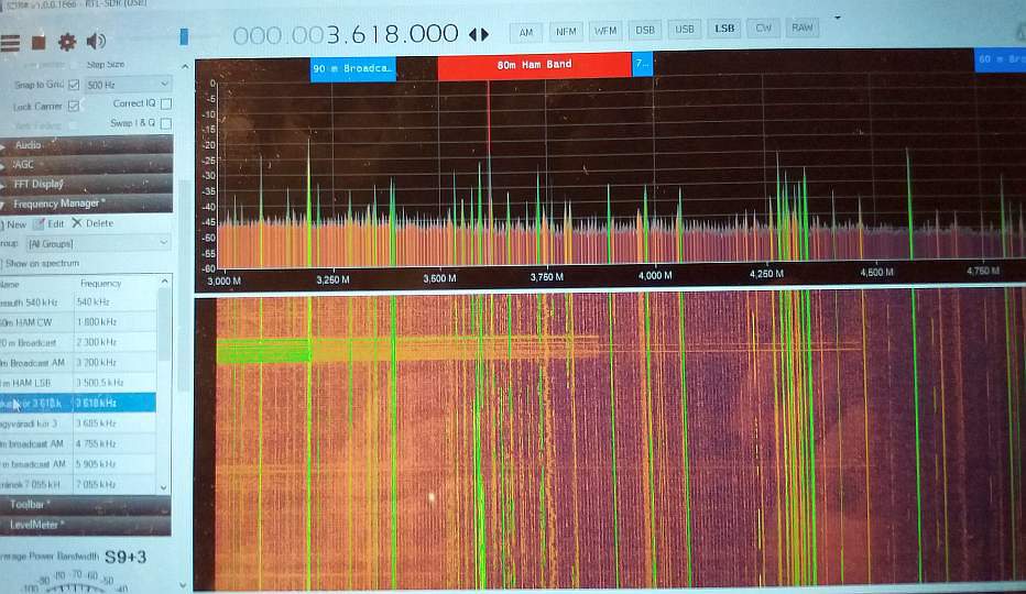

Jó féléve gy RTL SDR-el böngészem a a rövidhullámú sávokat. A minap érdekes -lehet, hogy csak nekem - jelenséget tapasztaltam. A mellékelt képeken látszik, hogy a nyugat-ausztriai zivatarfront okozta légköri zavaroknak meglepően éles határfrekvenciájuk van.
