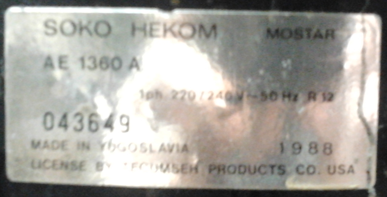

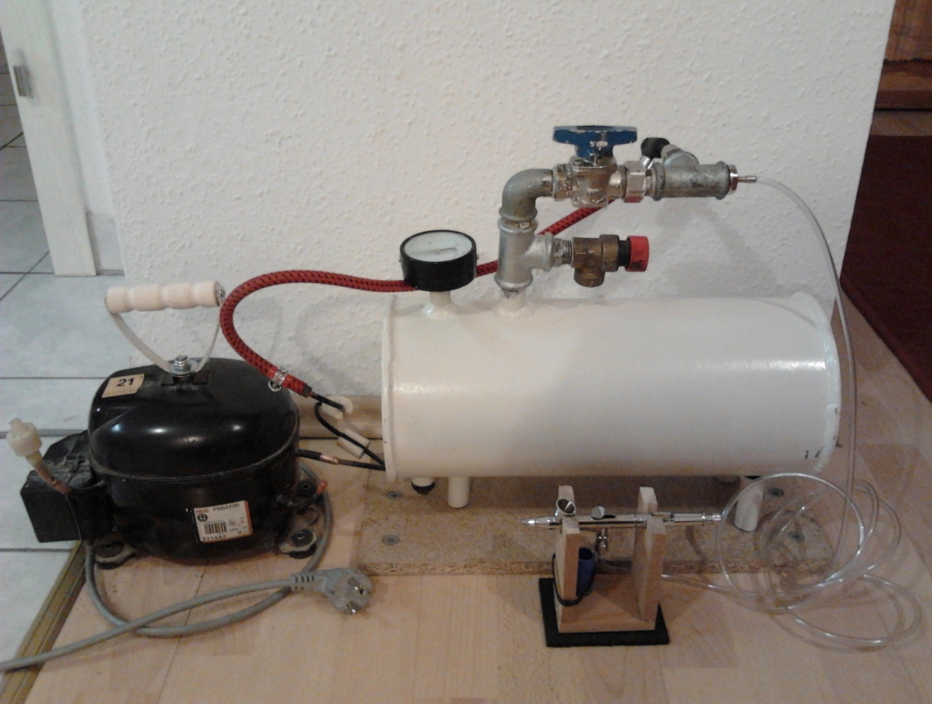

Sziasztok! Egy airbrush festőpisztolyhoz készítettem egy kb. 6 literes tartályt nyomásmérő órával, kondenzvíz leeresztővel, felülről egy golyóscsappal, ebből ágazik le a pisztoly- és a kompresszor csatlakozója. Az utóbbi csonkja egy motorszelep, így ez visszacsapó és "gyorscsatlakozó" is egyben. Ezt csak a teljesség kedvéért. Amiért viszont írok, az az, hogy mit érdemes tennem a hűtőgép kompresszorom minél hosszabb élettartamáért. A szívó oldalra teszek egy levegőszűrőt a nyomóra pedig tegyek egy olajleválasztót? Az ebben összegyűlt anyagot érdemes-, vagy egyáltalán lehetséges visszatölteni? Itt olvastam, hogy indításnál nem lehet nyomáskülönbség a két oldal között, tehát minden indításnál le kell oldanom a tartályról a kompresszort? Van otthon egy ezer éves Lehel kompresszorom, erről fújom a bringákat, de ezt soha nem tartottam be és vagy 15 éve működik, igaz már a végét járja, de már többszörösen kiszolgált. Mellékelek a kompresszoromról képeket, ezt kellene elindítanom, nem tudom, mit hova kössek elektromosan ill. pneumatikusan (ha van egyáltalán ilyen kifejezés ). Mivel a tartály nem túl nagy így sűrűn kellene kapcsolgatnom a kompresszort, hogy egyenletesen festhessek, ez valahol 1,5-2,5 bar között van, ettől nem lesz baja? Kézi kapcsolással szeretném, nem akarok nyomáskapcsolóra költeni. Nem értek hozzá így kérlek kellő részletességgel segítsetek, köszönöm. Feri.

(#) StMiklos válasza Urbiferi hozzászólására (») Márc 4, 2013 /
Szevasz!
A kompresszorok indítási rendszere nem egyforma. Van amelyik még kondenzátor nélkül is viszonylag rövid időn belül újraindítható, van, ahol esélyed sincs rá.
Jó lenne tudni, mi van a drótok másik végén. (Engem nem zavar)
A két középső kapocsra (most kék és fekete) küldve a 230V-ot, menni fog a kompresszor már ha jó.
Védőföldet ne feledd, a többit letakaríthatod.
Még a nagyobb (akár háromfázisú) kompresszoroknál is az újraindítást a következő módon teszik lehetővé: a kompresszor rádolgozik egy kisebb puffertérre, innen visszacsapón keresztül van a tartályra kötve. Nyomáskapcsolója a kompresszor leállításakor egy szelepet nyit és puffertérből leengedi a nyomást jellegzetes szusszanó hang kíséretében.
Újrainduláskor így a kompresszor az üres puffertartályt látja, könnyen indul, ezt feltöltve nyit a visszacsapó, tölti a nagy tartályt.
Üdv: StMiklos
A hozzászólás módosítva: Márc 4, 2013
(#) tibibalogh520 válasza Urbiferi hozzászólására (») Márc 4, 2013 /
Szia Feri!
Kezdem a legfontosabbal.:
Az általad készített tartályt, gáz halmazállapotú közeg túlnyomásos tárolására használni TILOS! Tudniillik, a túlnyomásos tartályok csak, és kizárólag domborított fenékkel lehetnek lezárva!
Az általad alkalmazott síklezárás esetén olyan feszültségek ébrednek a lezáró felületben, mely a hegesztést "játszi könnyedséggel" felszakítja...egy adott nyomás felett. Hogy ez hány bár-nál adatik meg, csak a folyadékkal végzett nyomáspróbánál derülhet ki.
Hogy miért folyadékkal végzünk nyomáspróbát, annak oka, hogy a folyadék esetén a fém csak szakad, így a "víz" csak ki ömlik, míg gáz halmazállapot esetén robban (az adott idő alatt összesűrített levegő, a másodperc tört része alatt akarja felvenni eredeti térfogatát)!
Én teszteltem régi LEHEL kompresszort, és 43 bár(!!!)-nál fogta le a motort. Természetesen megfelelő eszközökkel lett a próba végrehajtva!
Ahogyan Tomi111-is írta, nyomáskapcsoló nem árt. De ez nem véd meg a bajtól, hiszen önmagában csak egyszeres védelem, és ha elromlik, robban a tartály!
Ami viszont kötelező, az a lefúvószelep! Na ez már inkább megvéd, és nem is olyan költséges.
A tartályon lévő golyós csap, és a tartály közötti horganyzott könyök helyett tégy egy "T"-t, és abba bele tekered a lefúvószelepet. Fűtésrendszerekhez árulnak 1- x bár fixen, gyárilag beállított értékűt...nem nagy összegért. Van szabályozható is, de annak ára már komolyabb, és számodra felesleges is.
Vedd komolyan! Ha kérdésed van, szívesen válaszolunk. És jól is meg lehet csinálni nem nagy költségekbe verve magát az ember...csak kérdezni kell.

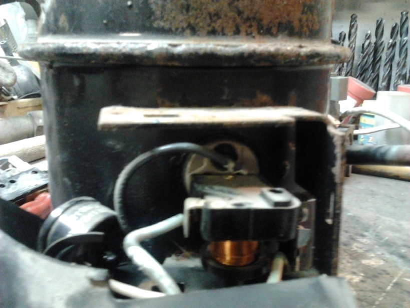

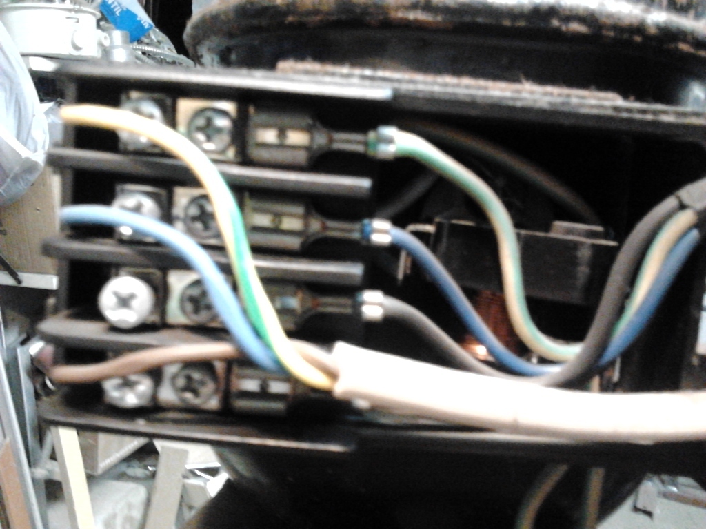

(#) Urbiferi válasza tibibalogh520 hozzászólására (») Márc 4, 2013 /
Köszi a válaszokat mindenkinek!
A tartállyal kapcsolatban is köszönöm a figyelmeztetést, erre gondoltam amikor készült, de csak ezek az anyagok álltak rendelkezésemre. Egyébként NÁ 150-es acélcső, ami 5 mm körüli falvastagságú, és ugyancsak 5-ös lemezzel lett fenekelve. Egy ideje már használom, csak egy szivargyújtós autókompresszorral üzemelt, de ez nagyon hangos, meg az akku miatt is körülményes. Egyébként a nyomáspróba (másik órával) 6 bar 12 óra volt. Én max. 2,5-tel dolgozok. Egy 3 bar-os biztonsági lefúvató szelepet fogok rátenni, igazatok van nem szabad kockáztatnom. Egyébként úgy gondolom hamarabb ugrik ki a hollandi alól a motorgumi belsőből kivágott szelep, vagy durran el a festőpisztolyom 4-5 mm körüli gumicsöve, esetleg ugrik le a tömlővégről, mert a legutóbbi már megtörtént amikor zárt gömbcsap mellett ment a "pumpa" (ezek lesznek a tartalék- és a pót biztonsági berendezések a biztonsági lefúvató szelepen kívül). Félretéve a viccet tényleg nem festek 2-2,5 bar fölött. LEFÚVATÓT ÍGÉREM TESZEK.
Ezt a két nem túl minőségi képet találtam még a gépemen, remélem valamit segít. Az a réztekercs lenne a relé? Mögötte gondolom egy csatlakozó van ami a 3 tüskére van rányomva, az oldalt lévő vezeték csatlakozók mögött nem tudom mi lehet, mondjuk 1-2 pókhálón kívül.......Akkor földelés után kössem a kéket és a feketét a hálózatra és kiderül, hogy működik-e vagy sem, nyomás alatt és a nélkül. Ha nem akkor bonyolult megszögelni olyan kondenzátoros relésre? Jó lenne ha indulna nyomás alatt különben még egy motorszelepet be kell iktatnom a lefúvatáshoz, de ez körülményessé tenné. Egyébként egy Gorenje fagyasztóládából való, kivettem még a kapcsolóját is, csak a hőfokszabályzót hagytam benne meg az egyik rézcsövén lévő vaskosabb rézhengert, úgy gondoltam ezek nem kellenek nekem, az utóbbiról lövésem sincs, hogy mi lehet (ha viszont eláruljátok akkor ezt is megtanulom!!!). Mást nem láttam, hogy lenne benne.
Köszi. Feri

(#) tibibalogh520 válasza Urbiferi hozzászólására (») Márc 5, 2013 /
Szia Feri!
Áldásom nem adom a tartályodra, de ha a lezárólemez ötös, akkor bírnia kell.
Viszont a (max) 3bár-os lefúvót mindenképpen építsd rá...ahogyan írtam, a tartályra, tehát ne legyen csappal kizárható.
Ezeket a motorokat gyárilag indító relés indításra tervezték, kondenzátor nélkül, tehát nem kell hozzá kondenzátor.
Abban a nyomástartományban, ahol Te fogod használni, kényelmesen elindul nyomás alatt is! E-miatt nem kell aggódnod! A hűtőkben 10bár nagyságrendben dolgozott, ezért ott jelentkezett ez a probléma, de nálad nem fog.
A réz tekercs az valóban a gyári indítóreléje. Ezt természetesen meg kell hagynod.
A védővezetőt(földelés), és nullát(kék) bekötöd, majd a fázist rá kapcsolod arra a pontra, amely a -fotó szerint- a kék vezeték alatt van. A képről nem látom, de gondolom, hogy a fehér kábel a hálózati "zsinór". Ezt meghagyod, de a másikat egy az egyben távolítsd el. Nem is kell semmit kötnöd a helyére. Az ment a hőfokszabályozóhoz.
A vaskos rézhenger az egy szűrő volt rajta. A folyékony halmazállapotú hűtőközeget (gázt) szűrte.
A hőfok szabályozót ha kivetted volna, abból egy jó kis nyomáskapcsolót csinálhattál volna a kompresszorodhoz. Igaz, egy relével invertálni kellett volna a működését, mert pont az alacsony nyomás esetén kapcsolt volna ki. De már úgyis mindegy.
Viszont egy villanybojler hőfokszabályozójából(amelyiken van az a vékony kapilláris cső, végén azzal a vastagabb patronnal) még most is könnyedén összehozhatsz egyet. És ami jó benne, hogy a bojleréhez relé sem kell. Egy az egyben bekötheted a motor elé.
Nagyon egyszerű megcsinálni, és tökéletesen működik.
(de a lefúvó akkor is kell!).
Ha érdekel, kérdezz.
Üdv Tibi.

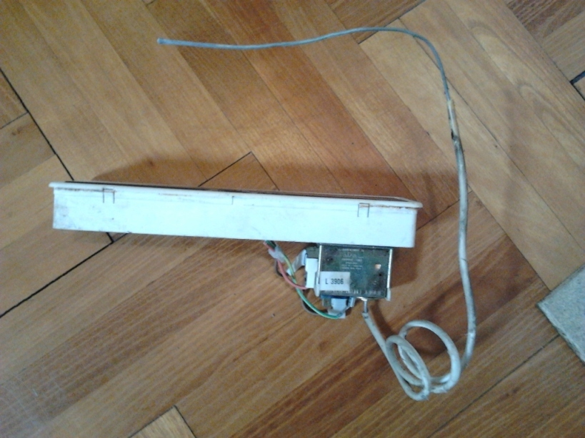

(#) Urbiferi válasza tibibalogh520 hozzászólására (») Márc 10, 2013 /
Szia Tibi!
Meglett a fagyasztóláda hőfokkapcsolója, és sikerült egy villanybojlerét is beszerezni, valamint egy 2,5 bar-os fűtési biztonsági lefúvatószelepet is, ezek a jó hírek. A rossz pedig az, hogy nem röffent be a kompresszor. Kissé szétszedtem és szerintem a hőfokkapcsoló lehet az a fekete hengeres, szóval az elromlott, elégett a fémszál benne. Kivettem belőle és áthidaltam egy vezetékkel, de ekkor pedig levágta az automatát. Lehet, hogy rossz a motor, vagy én köthettem rosszul. Aztán megpróbáltam relé nélkül is, közvetlenül a hálózatra kötöttem a 3 tüskét a köv. képpen: földelés, majd fölülre és jobb alulra a hálózat a bal alsót pedig a mellette lévővel egy pillanatra érintettem, de megint kapcsolhattam vissza az automatát. Jól csináltam?
Köszi Feri!
(#) tibibalogh520 válasza Urbiferi hozzászólására (») Márc 10, 2013 /
Szia Feri!
Az a fekete hengeres a hőkioldó. A motort hivatott védeni túl áram esetén azáltal, hogy szétkapcsolja a benne lévő bimetál-os kapcsolót. ezzel megszakítva a motor áramellátását.
Mivel írod, hogy a benne lévő ellenálláshuzal meg volt szakadva, ez a motor zárlatára utal. Ezt alátámasztja az is, hogy áthidalva levágta az automatát.
Az automatának a lekapcsolását akkor sem szabadna produkálnia, ha az idítóreléje hibás lenne.
Tehát másik kompresszor után kell nézned.

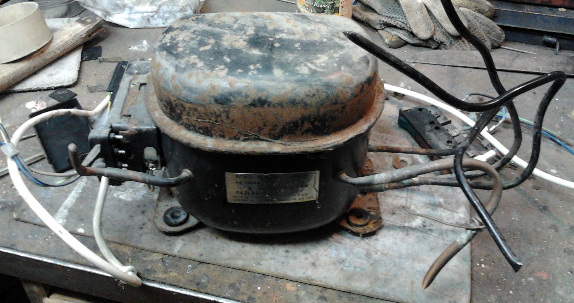

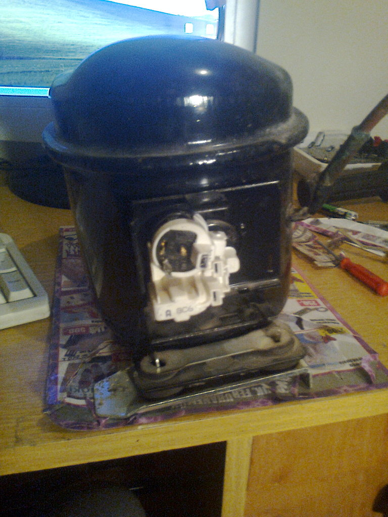

(#) wraith hozzászólása Márc 16, 2013 /
Üdv mindenkinek!
Kompresszor készítésére adtam a fejem amit hűtőgép motorjából tervezek, egy poroltó puffertartállyal visszacsapó szelep nyomáskapcsoló és a végére egy levegő előkészítő beszerelésével. Végig olvastam az elöttem álló mind a 14 oldalt de a kérdésemre nem kaptam választ vagy nem vettem észre, és így egy kérdéssel fordulok hozzátok:
Rajtahagytam a motoron azt a kis panelt ami a bimetálból és egy tekercsből áll, így a lábakat bekötve el is indul a motor és itt jön a kérdésem, mind a szívó és a nyomó ág egy a házból kijövő csőcsonkhoz van forrasztva és az a kérdésem, hogy a réz csöveket visszavághatom e teljesen a csonkokig a könnyebb és egyforma csatlakozó átmérő végett? A másik az, hogy a gáz feltöltő csonkot ami gyárilag el van lapítva és leforrasztva a vége azt visszább lehet e vágni és újra bevégelni a kompresszor esetleges meghibásodását elkerülvén. A válaszokat előre is köszönöm.
Üdv wraith
(#) StMiklos válasza wraith hozzászólására (») Márc 16, 2013 / 1
Szevasz!
Nem tudom miért akarod tőre vágni a csonkokat, lehet rövidíteni, ha zavar. A nyomócsonk az egy cső, amely csak átbújik a kompresszorházon, belül folytatódik. A másik kettőnek nincs folytatása, belenyíinak a kompresszorházba.
Elnyomott töltőcsonk: hagyjál 15-20 mm-t, tegyél rá egy sapkát vagy dugót. Olajcseréhez szükséged lesz rá.
A "kis panelt" ne bántsd, minden azon van, ami kell, indító védelmi áramkör.
üdv: StMiklos

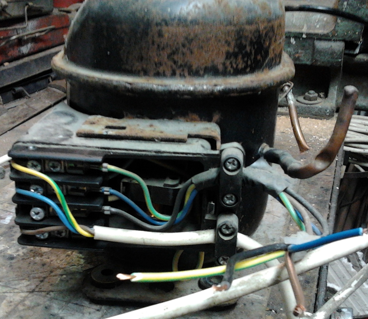

(#) wraith hozzászólása Márc 22, 2013 /
Egy újabb kérdésem lenne hozzátok, már majdnem kész van a kompresszor csak egy olyan probléma lépett fel, hogy a nyomáskapcsolóm ami tehermentesíteni is tud nem végzi rendesen a dolgát a ki és be táp kábel tömszelencéjénél szivárog a levegő ki a kapcsoló házból így a visszacsapó szelep nem engedi a tartályba a levegőt. Ha leveszem a tehermentesítő csövet a kapcsolóról és befogom akkor szépen el is kezdi tölteni a tartályt.
Arra gondoltam, hogy bekenem belül a kábelek tövét palma texel vagy fbs el, hogy ne engedje el a levegőt. Szerintetek működhet a dolog vagy valami más is okozhatja a problémámat?
Előre is köszönöm a válaszokat.
