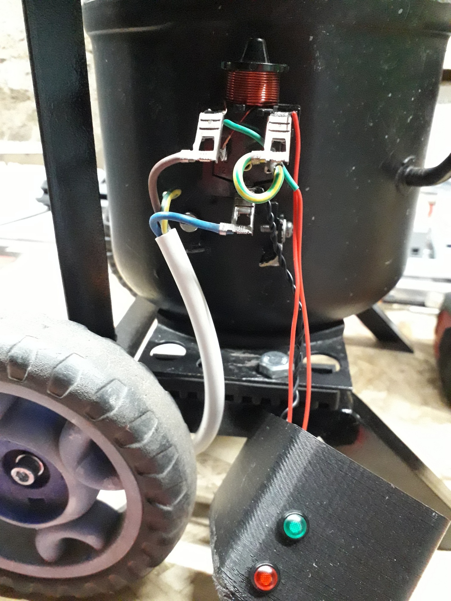

Visszajelző lámpaÜdv!Kompresszorom készül mint a luca széke, betudható ez annak, hogy az alkatrészek szállítási ideje ugye nem pár nap Kínából. Beszereltem két visszajelző lámpát, elvileg LED 110-220 V -os verzió. A képen látható bekötés a mellette lévő kapcsolás szerint történt. Kis probléma, hogy a piros visszajelző akkor is világít, mikor a K1 kapcsoló nyitott állapotban van. Ekkor az L2 tekercsen DVM -el mérve kb AC 90V van. Tehát az L2 tekercsben feszültség indukálódik, a feszültség alatt lévő L1 üzemi tekercs által. Van rá két ötletem mivel lehetne próbálkozni (bár még csak elméleti, mert nem próbáltam), hogy a piros visszajelző ne világítson mikor az indító tekercs kikapcsolt, de kíváncsi volnék más nézőpontra is, hogyan lehetne ezt megoldani?
Ez a Ledes jelzőizzók nagy problémája--máshol is . Ha párhuzamosan kötsz vele egy kondit --itt nem célszerű a motor tekercs miatt. Egy ellenállást ? 22kOhm---47kOhm 3-5W-s ! Ha viszont más kapcsolást választanál? Sorosan 3 dióda a + félhullámra , a - ra 1 dióda forditottan , s ennek a két végére kötni a ledet 10-100 Ohm áramkorlátozóval. |
