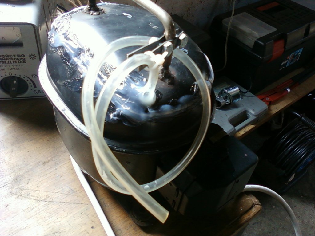

A napokban én is hozzájutottam egy hűtő komprihoz. Gondoltam megcsinálom kerékfújtatónak. Elsőnek melegre járattam és kiöntöttem az olajat. Levágtam a tetejét és húztam a hengerfejen lévő szívó csőcsonkra egy csövet, ennek a csőnek a tetőn egy lyuk és mehet vissza a teteje (persze előtte vissza az olaj). A tetejét néhány helyen megcsípettem heggesztővel és körbekentem fbs-sel. Kapott egy fület is a hordozhatóság érdekében. Az így feleslegessé vált gyári szívó csőcsonkot levágtam és csavarral lezártam.
Így el lehet érni, hogy ne fújjon olajos levegőt, hisz most már nem a házon keresztül szív.

(#) Collector válasza Varga T. hozzászólására (») Okt 23, 2011 /
Ez nem fogja megoldani az olaj fújás problémát, nem azért fúj olajat, mert átmegy a házon, hanem mert a dugattyúknál is van olaj, ami egyenesen a nyomó oldalra viszi ki az olajgőzt.

(#) Varga T. válasza Collector hozzászólására (») Okt 23, 2011 /
Nade ez a mennyiség már nagyon csekély. Amikor elhoztam a komprit, bekötöttem és járattam. Mikor próbáltam befogni a nyomó csövet (vagy ha csak oda tartottam az ujjam), szabályosan folyt az ujjamon az olaj. Egy ilyen kis átalakítás után már nem jelentkezik ez a probléma. Egy kicsit gányul néz ki, de majd lefestem meg stb, ja meg kap egy levegőszűrőt is.

Vagy csak kevesebb az olaj benne, mint amikor nézted.
Egyébként szerintem, ha már van hegesztőd, akkor érdemesebb csonkot ráhegeszteni, és arra tenni a csövet csőszorítóval, az jóval többet kibír, mint a ragasztózás, pláne ilyen olajos helyen, szerintem az olaj szét fogja kapni a ragasztót.

(#) Varga T. válasza Collector hozzászólására (») Okt 24, 2011 /
„pláne ilyen olajos helyen, szerintem az olaj szét fogja kapni a ragasztót.”
Nemtudom. Erről annyi a tapasztalatom, hogy a kocsimon a szelepfedelet ugyanilyen pasztával kentem körbe (itt is olajos a környezet). Ennek kb 2 éve, és még egy lehelletnyi olaj sem szivárog. (előtte fosta az olajat, mert a tömítés már nem a legtutibb, na megkentem f.b.s-el és lám tiszta mint a salamon......). Tegyük fel kibír még egy évet (de sztem többet is).......annyit kibírok, hogy 3 évenként átkenem.
Na jó, erre jogosan mondhatod, hogy az autóban másfajta olaj van, de próba szerencse.
