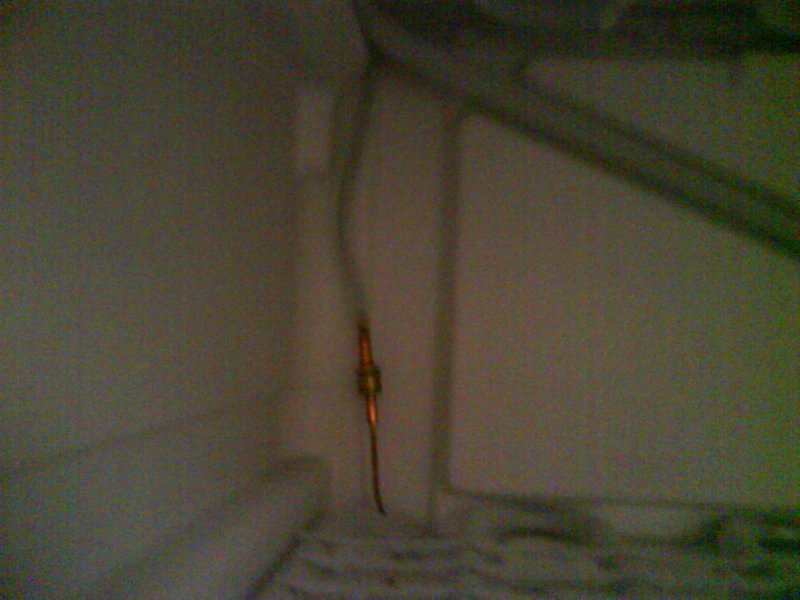

Most leengedtem hátha az a baj, hogy jeges volt a fagyasztó.
Azt hallani lehet , hogy folyik benne a gáz.
A szigetelés körben teljesen egyben van.
A lámpa is kikapcsol ha becsukom az ajtót.
Nem sok más jut így eszembe.

(#) ehunvane hozzászólása Jún 13, 2010 /
Szerintetek ha nem kapcsol ki akkor a termosztáttal van baj ?
Megnéztem a kompresszort, és mellette van rézből 1 henger féleség és annak a végén ahol le van zárva a
cső ott eléggé zöldes színe van a leszorításnál.
Az nem lehet , hogy a termosztát érzékelőjéből kijött a gáz.
A hütő ki és bekapcsolása külső 30- fokos hőmérséklet
esetén mennyi időközönként , kapcsol be hűteni illetve kapcsol ki?
Még annyit , h most úgy üzemeltetem, h leveszem nullára időnként.Csak amikor már úgy látom melegednek a dolgok odabent bekapcsolom a hűtőt.Olyankor meg néha furcsa hangos roppanásokat hallani.
Valami ötlete van esetleg valakinek?
Bármiféle jó tanács jólesne.
Kb 2 éves a hütő
(#) kaqkk válasza ehunvane hozzászólására (») Jún 13, 2010 /
Ne kapcsolgasd ! Ez egy jótanács Tekerd a szabályzót 1-2 közé és hagyd hogy tegye a dolgát .
Ha eléri a hőfokot le fog állni .
Ilyenkor nyáron (nagy melegben ) ha nagyon föl van tekerve 3-4 fölé akkor már nagyon sokat megy a gép mert nem győzi lehűteni a teret , aztán felszaporodik a jég ami lévén jó hőszigetelő még inkább nehezíti a hőfok elérését , ezért kell nyáron a legkisebbre állítani a termosztátot .
