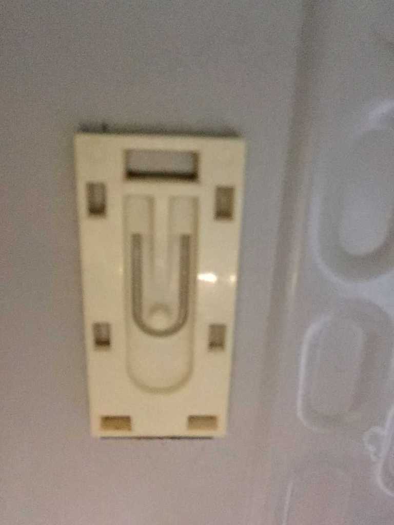

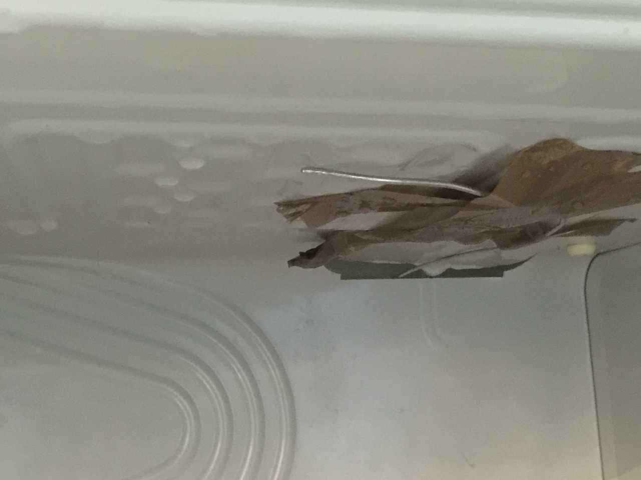

Van egy Zanussi Lehel ZLR 162 modellű HB160-as típusú kétcsillagos öreg hűtőgépem. Ez az a típus, amelyiknél a fagyasztódobozt egy kihúzható műanyag lap választja el a hűtőtértől.
A szimptóma az, hogy nagyon hűt, a legkisebb fokozaton is 2-3 fok van a hűtő legalsó részén, -2-5 a felső részén a mélyhűtő részben pedig -12-15 fok. A hőfokszabályzóra gyanakodtam, ezért vettem egy újat. Amikor a régit szereltem ki, akkor tapasztaltam, hogy kapilláris cső csak simán be volt tolva a mélyhűtő rész háta mögé, szerintem nem volt kontakt, így ezért (is) hűthetett nagyon.

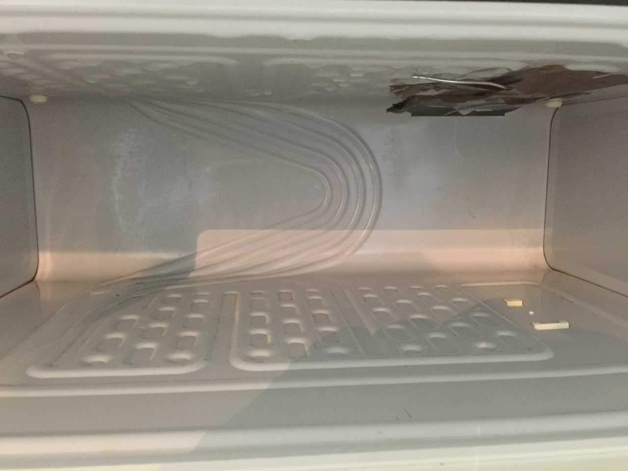

Mivel a kapilláris cső helyét nem találtam, ezért az új hőfokszabályzó kapilláris csövét jobb híján kvázi felragasztottam a mélyhűtő részére (huto-1.jpg, huto-2.jpg). De így is ugyanúgy hűt, a legkisebb fokozaton is 2-3 fok van a hűtő alsó részén (azaz valószínűleg a régi hőfokszabályzó is jó, mert azt nem tartom valószínűnek, hogy amit most vettem az is rossz, meg a régi is, és ezért produkálja ugyanazokat a tüneteket).
A kérdésem az, hogy hol van a kapilláris cső helye? Gondolom a hűtőközeggel közvetlenül kellene érintkeznie, de nem találok sehol "lyukat", ahol belemenne pl. a hűtő oldalába.
A mélyhűtő doboz alján van egy műanyag klipsz (huto-3.jpg), az ebben lévő vájat szélessége miatt gyanús, hogy a kapilláris csővel kapcsolatba hozható, de ha így is lenne, akkor sem kontaktálna jobban, mint most felragasztva közvetlenül a mélyhűtő rekesz falához.
(#) kaqkk válasza bacuba hozzászólására (») Ápr 28, 2016 / 1
A meglátásod jó ! Az a klipsz az eredeti rögzítője a kapillárcsőnek. a közepén lévő fület kell kissé kiemelni és az egész klipszet kifelé mozdítani úgy ugrik ki a helyéről. A klipsz vájatába be kell hajtani a kapcső végét így kb 2x akkora felületen fog érintkezni mint a szigszalag alatt

(#) bacuba válasza kaqkk hozzászólására (») Ápr 28, 2016 /
Köszönöm a gyors választ.
Így kell csinálni, ahogy a képen látható? Vagy a kapillárcső végének a klipszen belőli vájatban kellene végződnie és nem túllógni? Vagy ennek nincs jelentősége?
(#) elactrofan válasza bacuba hozzászólására (») Ápr 28, 2016 /
Azért ennyire ne lógjon túl.
A klipszen belül legyen a vége .

Ha túllógott a vége a klipszen, akkor ugyanaz volt a helyzet, mint felragasztva, azaz a legkisebb fokozaton is 2-3 fok volt legalul.
Most megcsináltam úgy, hogy a vége a klipszben végződik, és úgy tűnik, hogy megjavult, a legkisebb fokozaton 7-8 fok van alul. Azt is tapasztalom, hogy így sokkal többször kapcsol ki-be, de amikor megy, akkor rövidebb ideig megy. Ez normális? Ennek mi lehet az oka? (Egyelőre üres a hűtő.)
Mindenesetre köszönöm mindenkinek, különösen kaqkk-nak a a segítséget!
Most már csak az egész eszköz fizikája, illetve az eszköz működése érdekelne. Miért csak úgy működik rendesen, ha a klipszben van és vége is ott van? Azt nem látom, hogy mi a különbség aközött, ha egy a műanyag klipsz szorítja fel a szabályzó csövet (ráadásul csak úgy működik helyesen, ha a klipszben van a vége), vagy ha csak oda van ragasztva? Lehet, hogy nagyon triviális kérdés egy szakembernek, elnézést ezért, próbáltam utánaolvasni, de nem találtam meg a választ erre a kérdésre.

(#) elactrofan válasza bacuba hozzászólására (») Ápr 29, 2016 /
Röviden: nincs meg a megfelelő hő kontaktus a elpárologtató és a érzékelő kapilláris cső között. Vagyis nem tudja rendesen át venni a hőt Jelen estben a hideget.
