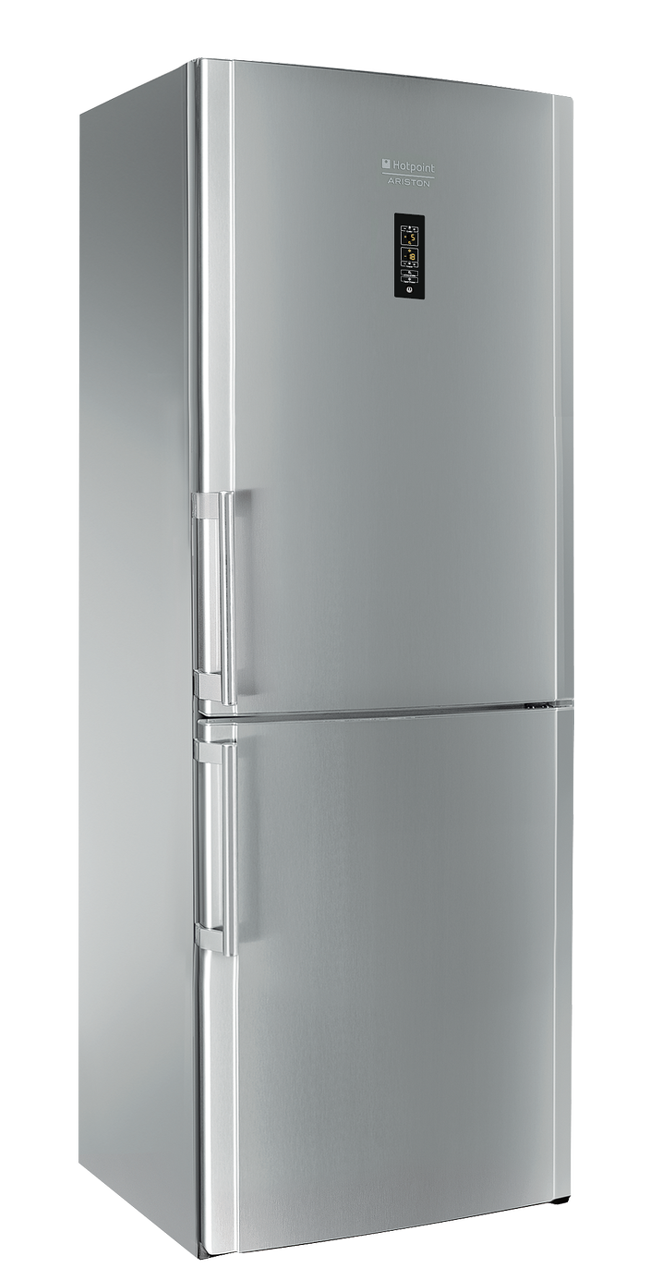

(#) bubuszoft hozzászólása Jún 30, 2017 /
Mi a véleményetek erről a márkáról? Ariston enbyh 19323 fw o3
(#) kaqkk válasza bubuszoft hozzászólására (») Jún 30, 2017 /
Vegyél sima automata leolvasztású 3x os hűtőt ezek a no-frost os elektronikus hűtők nem érik meg az árukat 3-5 év és vehetsz helyette újat ha ezt választod
(#) Joe_001 válasza bubuszoft hozzászólására (») Júl 1, 2017 /
5 év után cserélheted a leolvasztás érzékelőt egy másikéra... Aztán megint jó 5 évig, de akkor már kondizni is kell pluszban.
Nem Szeratov ez, hogy elmenjen 30 évig freonnal...
