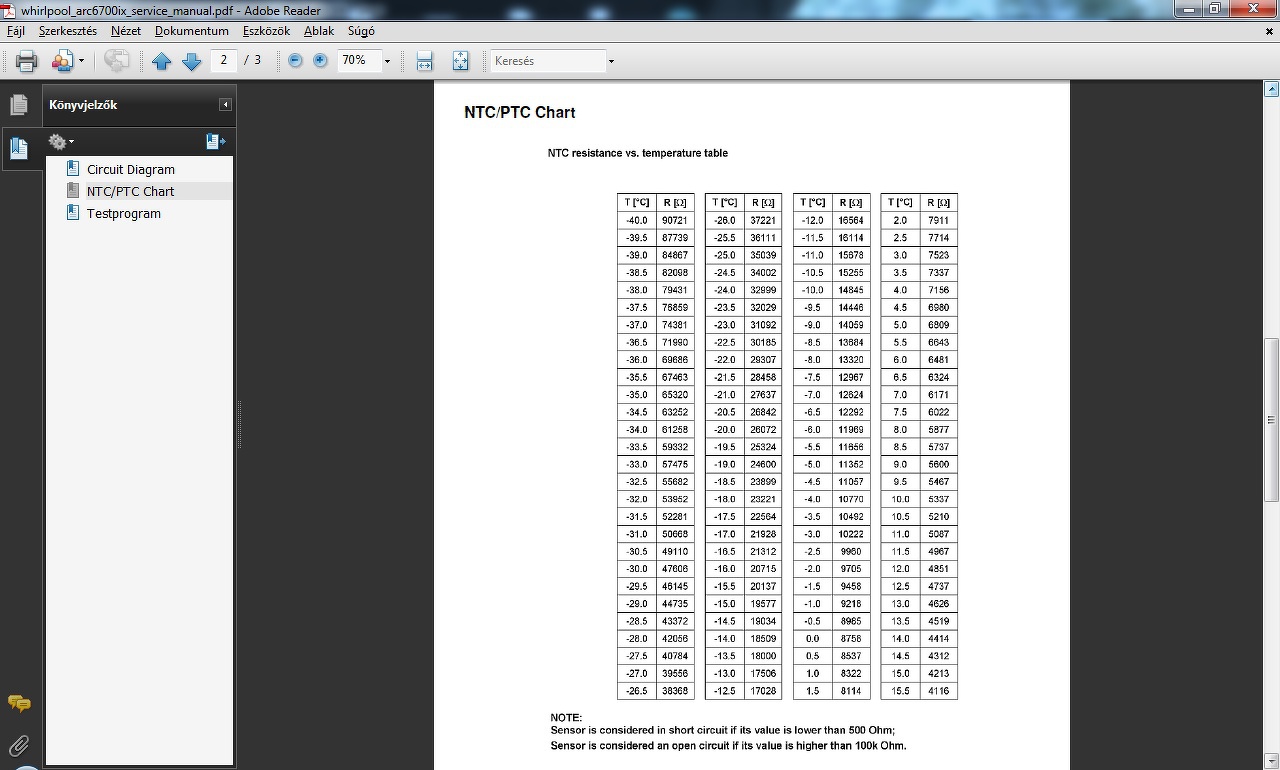

Van benne 3 szenzor. 1 a hűtőtérben, 1 a fagyasztóban, 1 hátul(evaporator) a párologtatóé, úgy gondolom. Azt már cseréltem egyszer amikor a tipikus AL02 hibakódja volt neki pár éve.
Viszont a mostani méréseim alapján annak a szenzornak(NTC) érdekes az ellenállása. 310kOhm... hibakód meg nincs.

Én is néztem furán, de akkor miért nem hibakódozik??
1. szenzor 6220 Ohm kb 6,8fok (4 fokra van állítva a hűtő)
2. szenzor 40,68 kOhm kb -27,5 fok(-18 fokra van állítva a fagyasztó)
3. szenzor 320 kOhm 100kOhm felett a gyári adat szerint nyitott...???
Megnézem mi van vele. Csak purhab van rajta.
