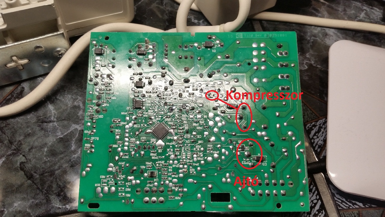

Elsőnek Boldog Új Évet mindenkinek! Már akinek így kezdődött... Tegnap reggelre megkergült a hűtőgépünk. Ez egy Whirlpool ARC 6700 IX 6.érzékes gép. Már pár napja felfigyeltem rá, h folyamatosan világít rajta a SENSE felirat, de tegnap reggelre a hűtőtér nem volt hideg. Kihúztam a hálózatból, vártam és újra bedugtam, észhez tért, lehűtött a megadott hőfokra, majd utána újra nem kapcsol be a kompresszor, és újra felmelegszik. Ilyenkor a SENSE felirat megint világít, h nem jó a hőfok a hűtőtérben, de se a ventilátor, se a kompresszor nem indul el. Olyan mintha a kontroller elfelejtette volna a programját. Hibakód nincs, szenzorok jók(bár érdekes értékeket mérek), vezérlő panelt átmértem, diódák, tranzisztorok, relék, -5V jók. Az egyik relét az ajtónyitás reed reléje kattogtatja, a másik relé indítaná a kompresszort, viszont azt egy tranzisztor kapcsolja, amit meg a kontroller vezérli. Manuálisan be tudtam kapcsolni, de a kontroller nem teszi valamiért amikor kéne. Átkondizáson gondolkodok, de valószínű, h nem fogja megoldani a hibát. A kék dobozban a kompresszor indító relé van ugye? És a fehér doboz az mi?
A 001 képen lévő fehér doboz a váltószelep ,ez váltja a gáz irányát a normál tér és a fagyasztó közt . Az újrakondizás nem biztos hogy segít de megpróbálhatod. A kék dobozban van az indítórelé (ha sikerült elindítani a kompot akkor avval nincs dolgod) Én első körben a két relét mérném-cserélném ki ..

![]() Kivettem és megmértem őket, 24V-al bekapcsolva is, átvezetési ellenállás 0,2Ohm. Azért nem kapcsol a kompresszor relé, mert a tranzisztora nem kapcsolja be. Raktam bele digitális hőmérőt, ha pihentetem kihúzva a hálózatról, újraindul és szépen beáll a gyári 5 fokra, utána kikapcsol, és elkezd felmelegedni, utána már nem kapcsol vissza csak a SENSE felirat lesz aktív. Se a ventilátor se a kompresszor nem indul el. A következő pihentetés után meg 1 fokig ment minden, akkor meg nem akart kikapcsolni. Létezhet, h megkergült a kontrollere? |
