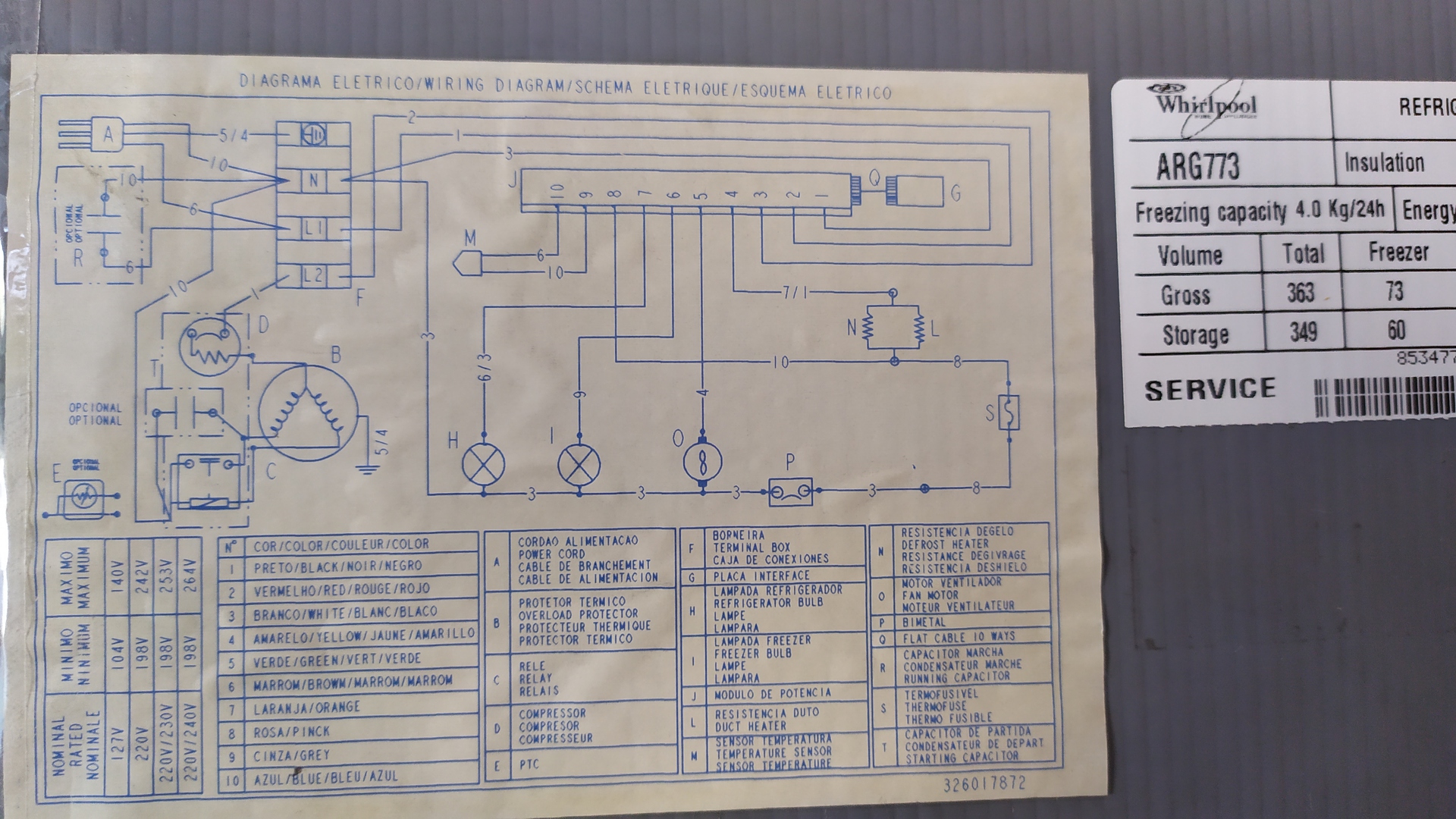

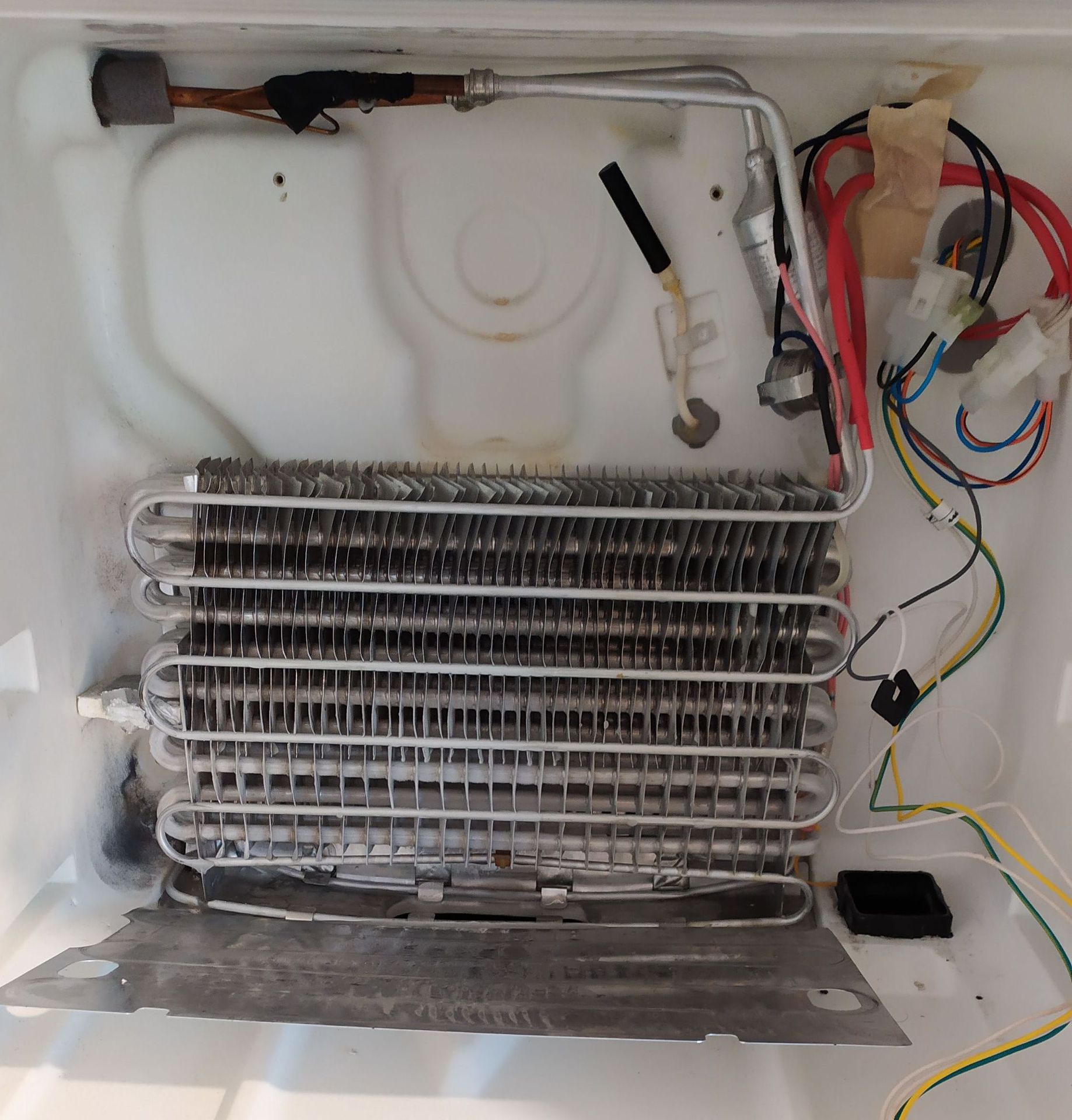

Van egy Whirlpool arg 773 kombi hűtöm, aminek mostanában a fagyasztó része túlhűti magát, nem tud leállni, hibát jelez, sípol , minden ledje villog. Kihúzva és visszadugva a konnektorba helyreál a működése egy-két napig. A hűtő hátulján lévő rajzott mellékelem. Tippen a rajzon látható M jelű szenzor véletlenszerű meghibásodása, amit meg is találtam a fagyasztó részben. Két mérést végeztem rajta. -25 Celsius: 96 Kohm ; 20 Celsius 11 Kohm . Szeretném megtudni jól tippelek –e, ha nem mi lehet a baj.
Minden segítséget, tanácsot köszönök.

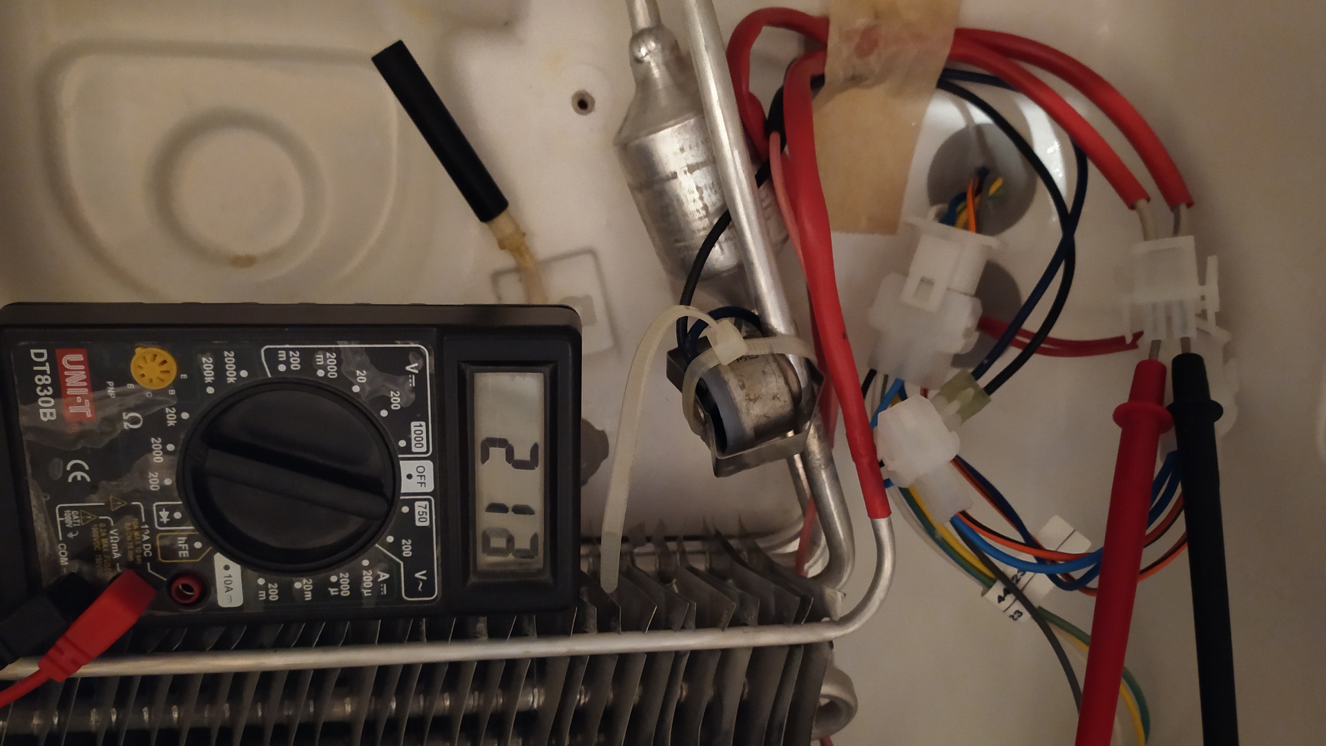

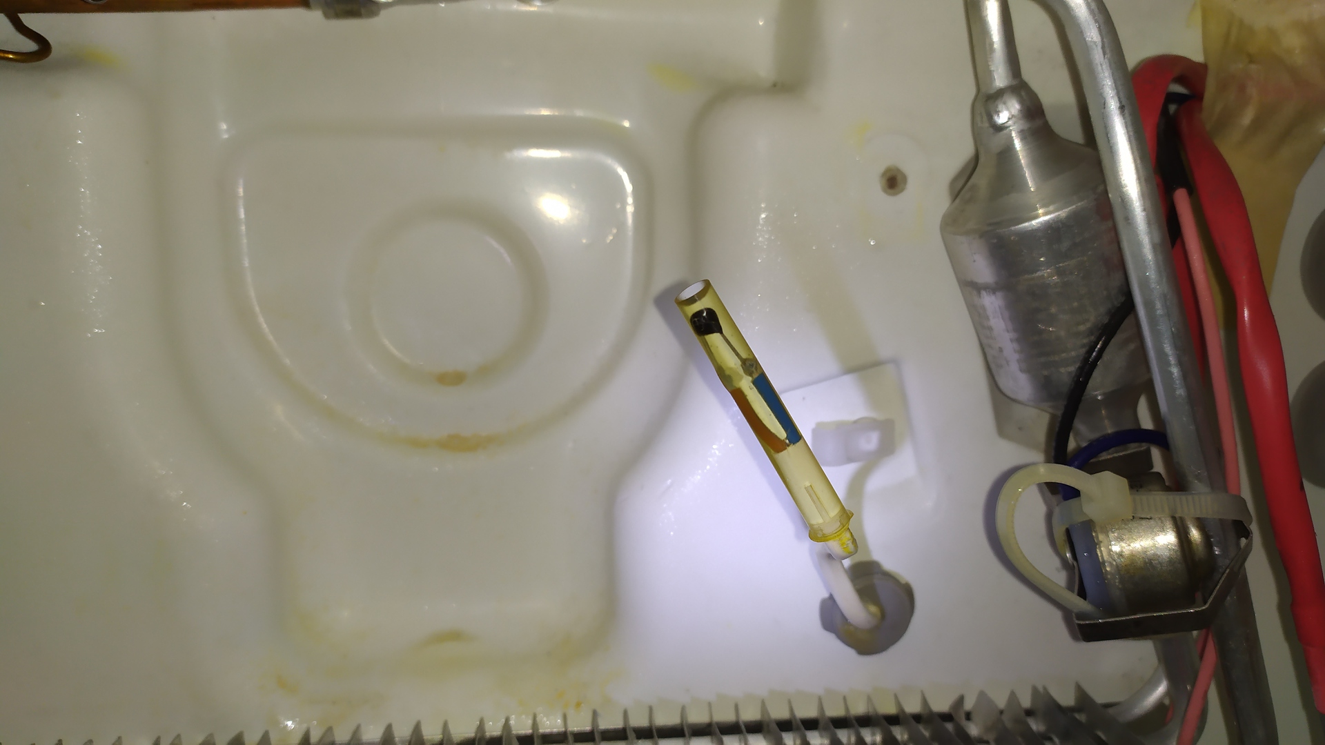

Nekibuzdulva javaslatotoknak ismét szétszedtem a fagyasztó részt. A fűtőszál ellenállása 213 ohm. Az olvasztóbetét hőbiztosítéka vízben (jégben) állt. Ez jól látszik a mellékelt képen. A műanyag cső alját kiszúrtam és kinyomtam belőle a vizet. Ha szerencsém van a hőbiztosíték vízben állása okozta a galibát. A hőbiztosítékot és a klixont nem tudom hogy kell tesztelni. Hogy kell?
(#) kaqkk válasza jani60 hozzászólására (») Dec 6, 2020 /
A hőbiztosíték két végén (ellenállás mérővel) zárlatot kell mérned ha jó .Nézd meg hol a vége a két rózsaszínű vezetéknek és ott mérj .A klixon szintén zárlatot mutat ha nem hibás .

Csinálnál egy képet az elpárologtatóról? Úgy hogy teljesen is látszon az elpárologtató.
Amit kaqkk az egyesével mérés a mérésre az jó. Egybe 213 Ohm-ot sokallom. A hőbizti és a klixon ellenállásának nullához közelinek kell lennie. (Együtt) A fűtőbetét az 100kW nagyságrend. (Ezért sokallom együtt.)

(#) kaqkk válasza Joe_001 hozzászólására (») Dec 6, 2020 /
„A fűtőbetét az 100kW nagyságrend”
Ez egy kicsit soknak tűnik .... inkább pár 100w
A hozzászólás módosítva: Dec 6, 2020
A 213 ohm kb 250w ami szerintem reális ....
(#) Joe_001 válasza kaqkk hozzászólására (») Dec 6, 2020 /

A kompresszor leállásához sem a hőbiztosítéknak sem a klixonnak nincs köze.Ezt a termosztát szabályozza . Nagy valószínűséggel mindig itt áll le csak a visszakapcsolási hőmérsékletet lehet állítani Túlzottan nem merültem még el az elektronikus vezérlésű hűtők működésében .
Nem rövid hanem a jól megtervezett idő alatt egyáltalán nem olvaszt mert megszakadt a hőbiztosíték (az csak hab a tortán hogy tele volt vízzel a tokja)

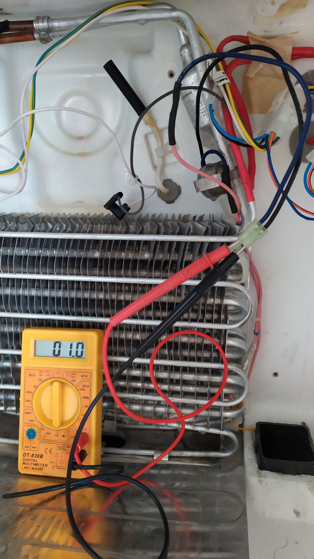

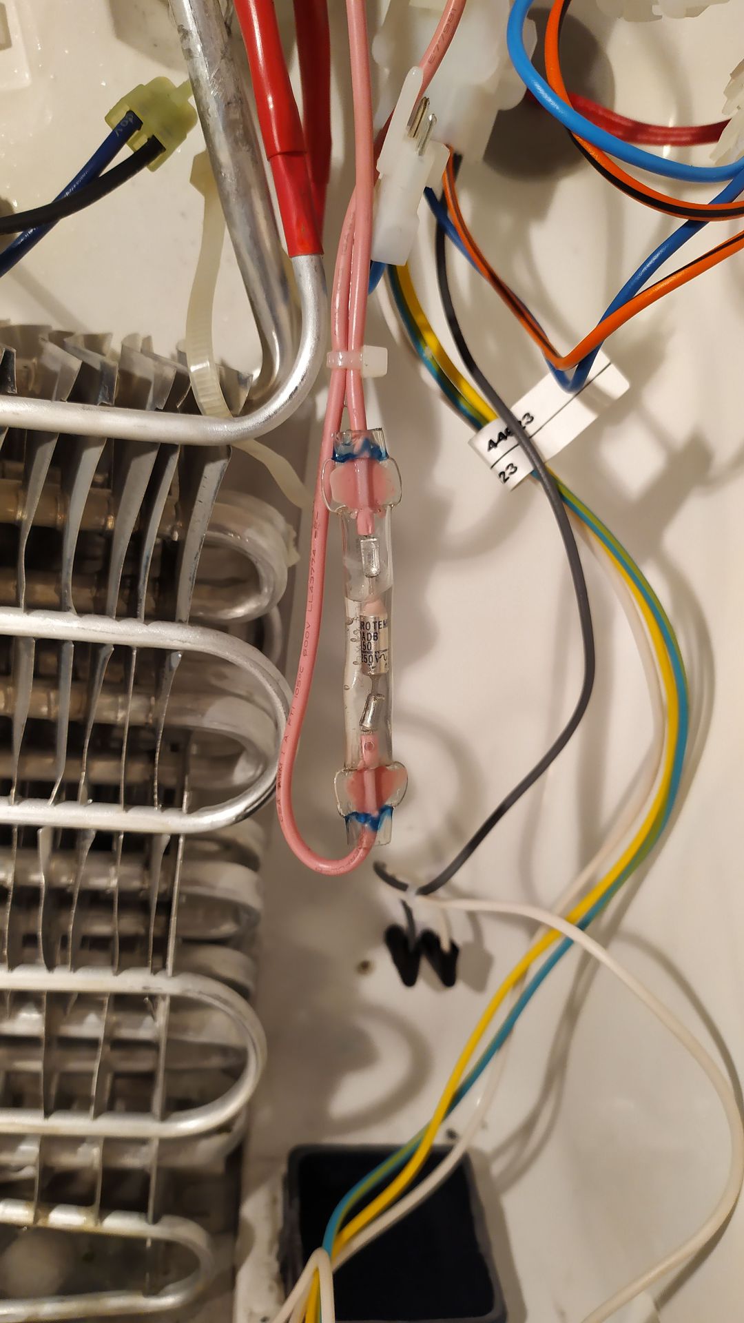

Éjfélkor megint elkezdett csipogni a hűtő. Ajtó nyit- zár csipogás elhallgat. Reggel első dolgom szétszedni. Mellékelem a képet a párologtatóról, és a hőbiztosíték - klixon mérésről. Sorba vannak kötve, eredő ellenállásuk 1 ohm. A mérést hibátlan állapot áramtalanítása után végeztem. Hibás állapotot nem is tudnék mérni, mert a hiba áramtalanítás után megszűnik.
Hogyan tovább? A hűtő most rendesen működik.
(#) kaqkk válasza jani60 hozzászólására (») Dec 7, 2020 /
Meg kéne nézni a ledek hogyan milyen rendszer szerint villognak , lehetséges hogy nem szenzor és olvasztás hiba hanem inkább ajtókapcsoló , még azt megnézném amikor csipog villog a belső világítás működik e (zárt ajtó mellett a gumin keresztül látszik e a fény) ha igen akkor az ajtókapcsoló vagy a mágnes a hibás (általában reed relé van az ajtókeretben )

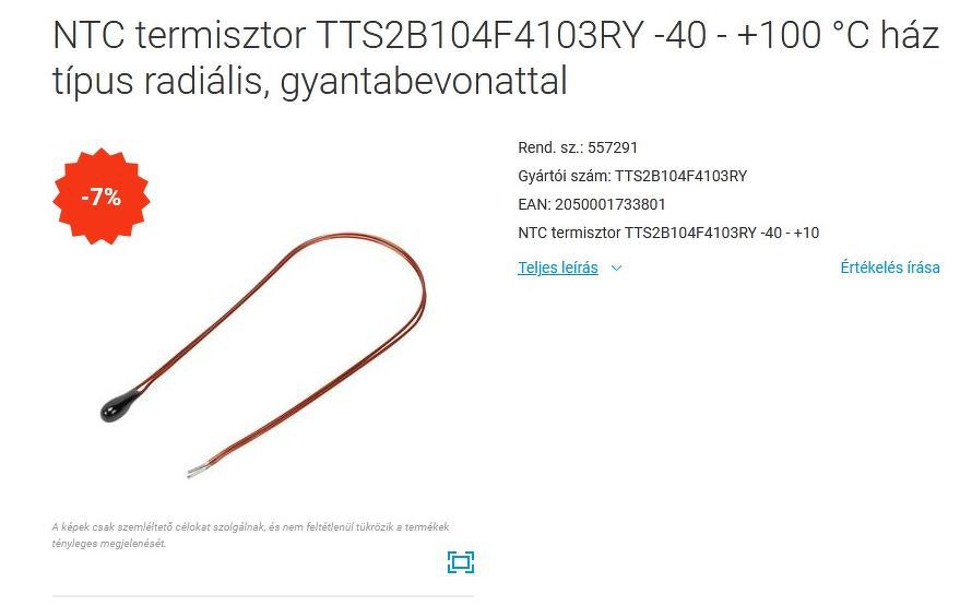

Ha a fagyasztó hőmérséklete elér egy értéket ~(-30 Celsius) a hűtő hibát jelez. Melyik alkatrész felelős azért, hogy egy értéken túl is növekszik a hideg? Kipróbálnék egy NTC termisztor cserét, mellékelek egy táblázatot, mely alapján kiválasztanék egyet a mért értékeim alapján, bár ehhez nem nagyon értek. A még nem tesztelt vezérlőpanel minősítéséhet még annyira sem.
Köszönöm, hogy kihívásnak érzed ezt a megoldandó kérdést és hogy segíteni próbálsz.
Azt sejted hogy túlhűtés miatt dobja a hibakódot ? Tegyél bele hőmérőt és meglátjuk ...
