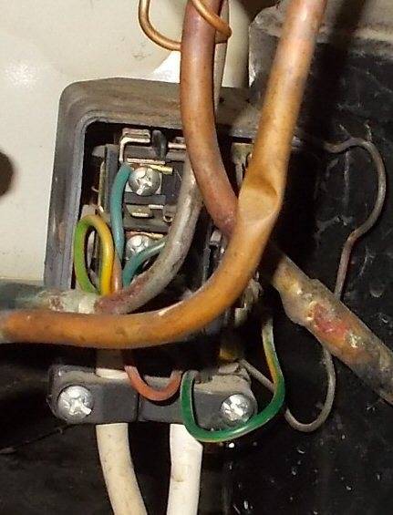

(#) sprezi hozzászólása Okt 25, 2020 /
Üdvözlet!
Már egyszer volt ez a problémám az indító relével! Indit de egy kis idó múlva leold a hokioldú!
egyszer sikerült megpiszkálni és azóta ment! akkor sem tudtam levenni Most is az lenne a kérdés ,hogy lehet levenni roncsolás nélkül?A kompresszor műkódik, ha behúz néha a relé!
