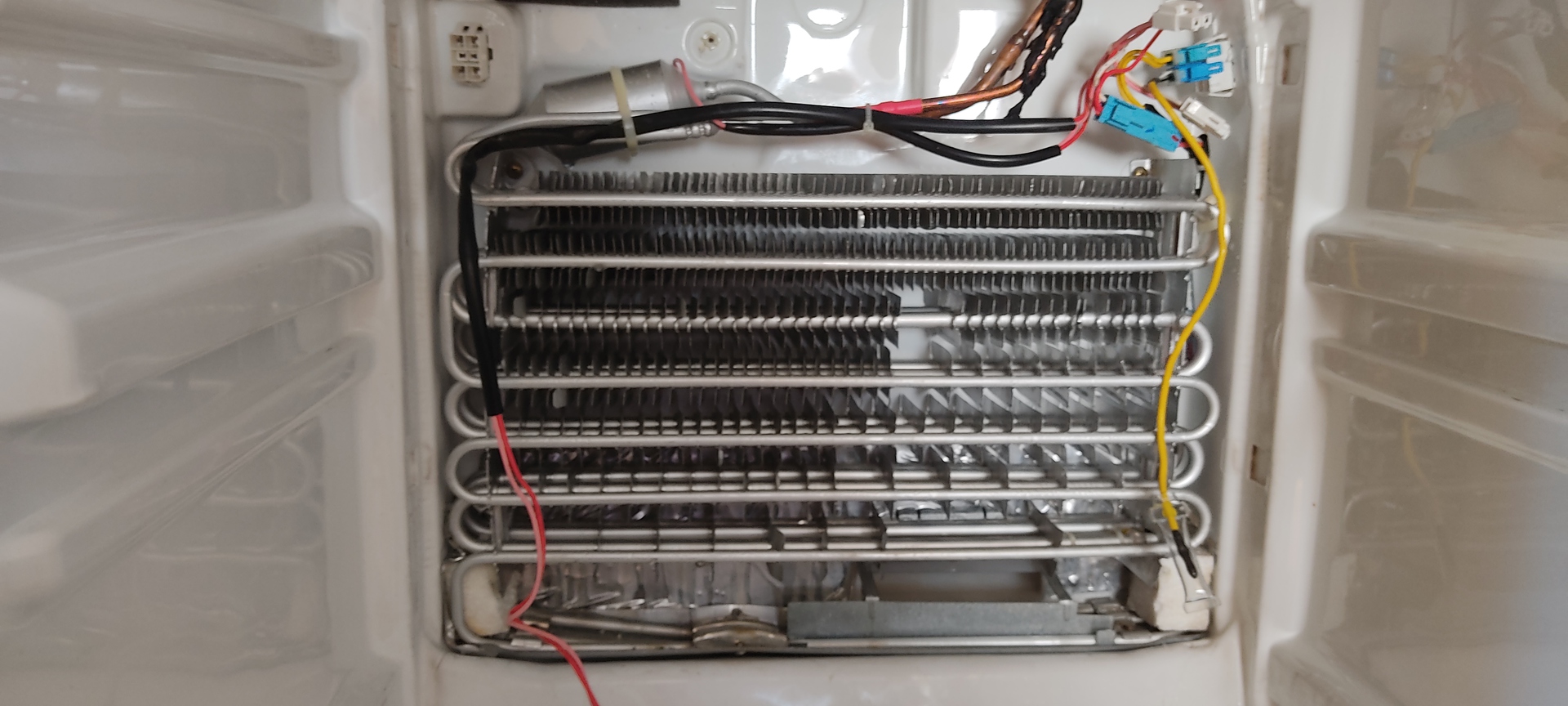

Elromlott a Samsung SR-L36NEBS hűtőm, úgy döntött hogy mostantól nem hűt. Újraindítás csak részben segített mivel csak addig hűtött míg elérte a kívánt hőfokot, kikapcsolás után már nem kapcsolt vissza. Internetes kutakodás után arra jutottam hogy gond lehet leolvasztással. Sajnos be is igazolódott a jóslat, a fűtőszál szakadt meg. Rendelek fűtőszál-at az Orcy-tól, de itt jön a neheze. Hogyan kell lecserélni a fűtőszálat? Mivel itt nem csak elől, hanem hátul is kanyarog az elpárologtatón.
