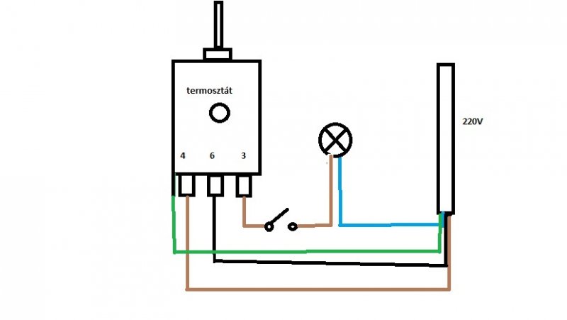

(#) Lackooo84 hozzászólása Feb 24, 2010 /
Na ugye most kicseréltem a relét egy másikra. És most olyat produkál a hűtő, hogy ha a termosztátot lejjebb akarom állítani, akkor kikapcsol a hűtő de úgy, hogy néha a világítás is elmegy, (hallani, hogy alul kattan a relé), és pár percig nem lehet visszakapcsolni. Majd egy kis idő után hallani megint a relé kattanását, na akkor indul csak el, és a világítás is vissza jön. Ugyan ez van, ha magától áll le, a világítás is kikapcsol. Mi lehet ez? A termosztát rossz, amit vettem bele (detto ugyan olyan mint a régi), vagy a relé szarakszik esetleg? Valami ötlet?
(#) imikee10 válasza Lackooo84 hozzászólására (») Feb 24, 2010 /
Más a kiosztása a termosztátnak.
A világítás most a motorral egy körbe van kötve. Ahol bejön direktbe a 220 ott add meg a villanynak ne a termosz után.
Az újabb zanussiknál foglalatba van és ha ki kell cserélni akkor a csatiban 2 vezetéket fel kell cserélni mert különben ugyan úgy mint Nálad csak akkor van világítás amikor megy a motor.
(A világításnak csak az ajtónál van egy nyitó záró érintkező)
Imi

(#) Lackooo84 válasza imikee10 hozzászólására (») Feb 24, 2010 /
De nem értem, mert ugyan úgy kötöttem vissza, ahogy volt. Ami bejön kábel, megy egy kék a világítás egyik pólusára, a barna meg a fekete közvetlen a termosztátba. A termosztátból jön ki még egy barna a kapcsolóhoz, ami a kapcsoló után megy tovább a lámpához, így teljes a kör. Akkor hol rontottam el?

(#) Lackooo84 hozzászólása Feb 25, 2010 /
Csináltam egy béna rajzot, hogy van bekötve. Így volt gyárilag is, és rendesen működött. Most meg, ha kikapcsol a termosztát, nem ég a világítás sem.
(#) kaqkk válasza Lackooo84 hozzászólására (») Feb 25, 2010 / 1
A barnát-és a feketét cseréld meg !
.A 4 -es a kompresszor a 6 os a bejövő fázis
a 3 a lámpa .
(#) Lackooo84 válasza kaqkk hozzászólására (») Feb 25, 2010 /
Ehhhh... köszi szépen, most már mindig ég a lámpa, frankó.
Csak azt nem értem, a régi termosztát hogy működött azzal a bekötéssel rendesen.
(#) Lackooo84 válasza Lackooo84 hozzászólására (») Feb 25, 2010 /
Ja és most megfigyeltem, hogy a ki- illetve bekapcsolás utáni relé felől jövő kattanások is megszűntek. Még egyszer köszi.
