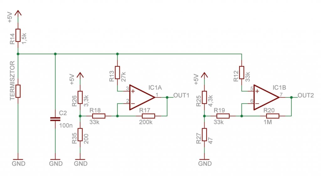

Sziasztok! Adott egy MCP608I tipusú opamp (adatlap).
Ezt helyettesíthetném egy 2904WY-al? (Szerintem ez az adatlapja)
Előre is köszi az építő hsz-eket!!!
(#) vilmosd válasza gordonfreemN hozzászólására (») Feb 29, 2012 / 1
Erosen megkerdojelezheto a csere. A MCP 5 voltos RailToRail tipusu, CMOS OPA, mig a masik (LM358) sima bipolar OPA, es a kimenet nem erheti el a VCC-t, valamint a bemenet sem vezerelheto taptol tapig. De a CHPCD arul ilyeneket keves penzert.
(#) gordonfreemN válasza vilmosd hozzászólására (») Feb 29, 2012 /
Az alábbi kapcsolásba lenne, csak egy próba erejéig, hogy hogyan viselkedik a termisztor:
Talan jo lehet. Meg kell probalni.

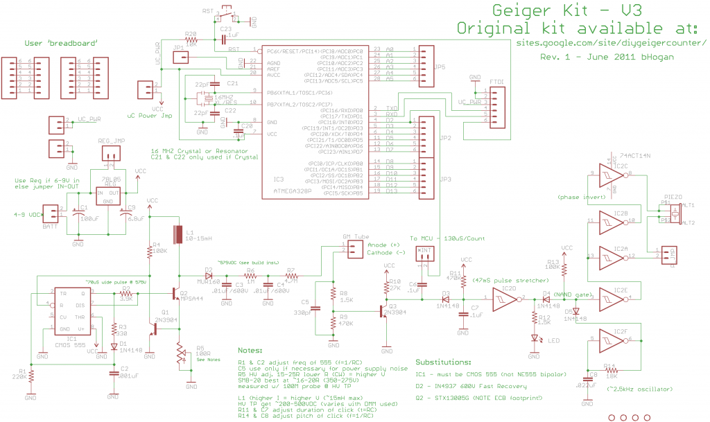

Valaki tudna nekem segíteni, hogy 74ACT14 IC-t mivel tudom helyettesíteni? A lenti kapcsolásba kellene.
(#) kadarist válasza geko hozzászólására (») Júl 7, 2012 /
Nem kell helyettesíteni, mert kapható.

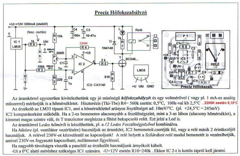

Szeretném kérdezni a CA3140-et mivel lehetne helyettesíteni ? Mert pont nincs itthon de van egy csomó más pl. 741, lm324, tl072, ezek jók lehetnek helyette a lábkompatibilitáson kívül ? Csak mert nem vennék már újabbat mikor tele van egy doboz ilyesmivel. Köszi.
(#) kadarist válasza telectro hozzászólására (») Júl 11, 2012 /
Mihez kellene? De némi kompromisszummal a TL071-et fel lehet használni helyette, mert ez is egy FET (jFET) bemenetű erősítő, ami szintén nagyimpedanciás.
(#) telectro válasza kadarist hozzászólására (») Júl 18, 2012 /
Köszönöm válaszod. Hőfokszabályzóhoz lenne ami egy LM35 hőérzékelő jelét veszi.
Ez az : http://www.hobbielektronika.hu/forum/files/b1/b180d9ff1860594dd924e...4a.jpg
Milyen kompromisszumra kell felkészülnöm?
