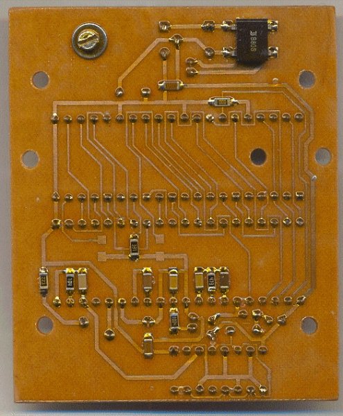

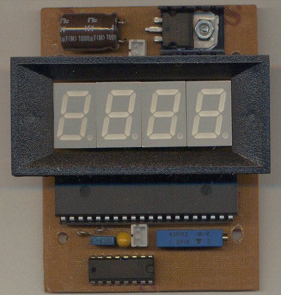

(#) Sanyesz5 válasza Alkotó hozzászólására (») Feb 16, 2010 /
Szia,ezt építettem meg:
(#) Sanyesz5 válasza Alkotó hozzászólására (») Feb 17, 2010 /
Szia Alkotó,mellékelek egy videót a kijelzőről,megépítettem a labortápom,jól működik,a multiméter szerint stabilan 6,12 volt van rajt jelenleg,a feszmérőm meg ugrál,vajon miért lehet? Ha van ötleted szívesen venném,esetleg ha kell tudok a fesz mérőről képet csinálni.A tápja az "Attila86" féle labortáp feszmérőjéből lett kiollózva.
(#) Alkotó válasza Sanyesz5 hozzászólására (») Feb 18, 2010 /
Elég furán közelíted a témát. Megépíted Topi tápját (aminek -szigorúan csak- szerintem alapjaiban elhibázott a bemeneti osztója) , majd Attila tápjáról járatod (ami teljesen jó, de az enyém talán egyszerűbb), és mégis engem kérdezel. És ki ne felejtsem, már válaszoltam korábban pontosan erre a problémára.
Feltételezhető, hogy azért van mozgás, mert a referencia feszültség is mozog. Ennek leggyakoribb oka, hogy maga a kijelző áramfelvétel ingadozása rángatja a feszültséget. Jó nyákkal lehet védekezni ellene.
Amit én tudok javasolni:
1. Mérd meg (nem könnyű), valójában ingadozik-e a referenciád. Remélem egyáltalán beálítottad, és azt jól csináltad, mert itt van egy két elég vitatható útmutatás erre. Aztán ha igen, akkor tenni kell ellen, ami akár külön stabilizálás is lehet neki, de akkor már megint csak tovább bonyolódik a dolog
2. Átrakod az alkatrészeket mondjuk Attila86 vagy esetleg az én panelterveim valamelyikébe, és akkor vélhetően azonnal, magától megszűnik a gondod. Attila paneljei most nincsenek előttem, de az enyémeken rajta van a táp is, tehát csak egyetlen AC8V-os feszültség kell neki és máris üzemkész. (a kétpaneles terv, ami több kijelzőt is szorosan egymás mellé enged tenni valamint az egypaneles terv)
(#) Sanyesz5 válasza Alkotó hozzászólására (») Feb 18, 2010 /
Köszi a választ,ha minden kötél szakad,megépítem az egypaneles verziódat.De ha lehet jó lenne menteni ami menthető,igazából,szokásom elkapkodva építettem meg ezt a verziót,csak ötletnek jött egy voltmérő,utána akkor már gondoltam jó lenne egy labortáp hozzá.Igazából talán ha már másikat kellene építenem,olyan kellene amin áramot tudok mérni egy kapcsolással,nem kell külön kettő kijelző.Hozzáteszem,sok a hiányosságom még az elektronika terén,azt sem tudom hol mérjem a referencia feszültséget.stb Jut eszembe,a nyák itt-ott még gyantás,mert friss,bár nem vastagon,az nem csinálhat ilyent?
