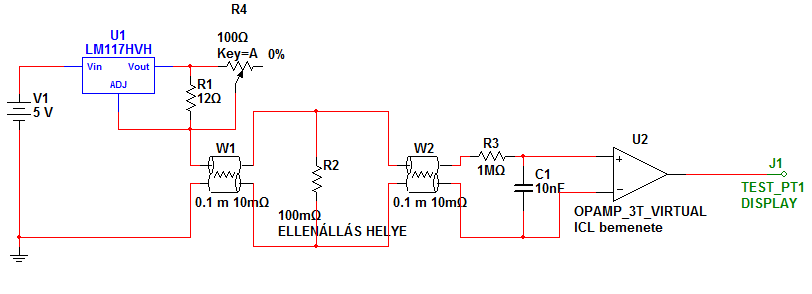

				Sziasztok! Nekiálltam egy milli-ohm-mérő tervezésének, ami ezen az IC-n alapul. A működése egyszerű: a +5V tápból egy LM317T-vel képzek egy 0,1A-es áramgenerátort, ez kimegy egy mérővezetéken. A mérővezeték hegyére csatlakozik (Kelvin-mérő,) az ICL7107 differenciális bemenete a szokásos 0,2V méréshatárral, csak a tizedespontot átrakva. Így a műszer a mOhm-ot fogja kiírni rögtön. Mellékelem az eddigi nyáktervet és a egy vázlatot. Szívesen venném az észrevételeiteket, ötleteiteket.
