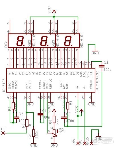

Elnézést ha nem jó helyen teszem fel a kérdésemet. Azt szeretném tudni,hogy az ICL 7107 el készített hőmérő bemenetére mit kell kötni? Vagy mit kell hova kötni,hogy hőmérsékletet tudjak mérni. Forrasztó állomáshoz készíteném.
Mennyivel egyszerűbb lenne, ha idelinkelnéd az elvi rajzot, vagy az egész leírást.
Nyilván egy diódát kell a 30 és 32 -es lábra kötni, ez lesz a hőérzékelő. A 7106/7107 -es adatlapon ez világosan le van rajzolva.

Megépítettem az Alkotó féle feszültségmérőt. A most készülő labortápomba lesz beszerelve. 50V 6A ig lehet állítani (mérni is ennyit kell maximum). A polaritás kijelzésre nincs szükségem. Meg lehet azt oldani, hogy 4 digiten jelezze a feszültséget? (pl 14.25 V). Ezen a képen úgy tűnik hogy 4 digiten jelez. Bár ha jól sejtem akkor 1999 -et tud maximum kiírni. Kérnék egy kis "felhomályosítást". Előre is köszönöm.
A 20V-os méréshatárt választva eléred a célod. A rajzon van hozzá értéktáblázat. A megfelelő helyen aktiválod a tizedespontot.
Ha 20V-os méréshatárra állítom, akkor a maximum kijelzés (mérhető érték) a 19.99V?
Pl. 24.56V-ot nem tud kijelezni. Gondoltam "kapcsolós ellenállás váltóra/méréshatár váltóra" is, csak nem tudom hogy okoz e problémát, ha a icl7107 mérő bemenetére 200mv-nál nagyobb feszültség kerül. Bár lehet felesleges a feszültség 100-adra pontos kijelzése.
Hello, egyetértek veled, egy "általános" labortápnál nem szükséges a tizedvoltnál nagyobb felbontás... A bemenetre maximum a tápfeszültségnek megfelelő értékeket lehet adni.
Illetve lehet nagyobb, ha a bemeneti áramot korlátozzuk +-100uA-ben. Sok alkalmazásnál ezért is van a bemenettel sorban az 1M Ohm.
Csak szúrja a szemem, hogy nem használom az első digitet.
Ha jól tudom, akkor az icl7107 5V-os tápot kap. Ezek szerint nem lehetne baj ha a kapcsoló A 2, 20, 200-as méréshatároknak megfelelő ellenállásokat kapcsolja a műszer bemenetére. Pl. 2-re van állítva a méréshatár, de 50V-ra a labortáp kimenete, akkor nem füstölne el, mert a 100Ohm-os Rx1-n max 500mV-esik. Jól gondolom?
Az első digitet azért nem használod (teljesen!), mert az ICL7107 3 és fél digites kijelzőt tud kezelni.
És minusz 5V-ot. Tanulmányozd az IC adatlapját! Én a túlcsordulás esetére 5V-ot tippelek, és ha ott az 1 M Ohm, akkor semmi gond nem lesz, ha jól értelmeztem az adatlapot.
Már csak az a kérdés hogy ha egy 3 állású kapcsolóval kapcsolgatom a rx2a-t és 2rxb-t (2, 20, 200 méréshatárokhoz), akkor az aktuális méréshatárnál újra kell e "hangolni" a trim-et, vagy az összes határnál megmarad a pontos kijelzés.
Az csak a feszültségosztó pontosságától függ.. üdv! proli007
