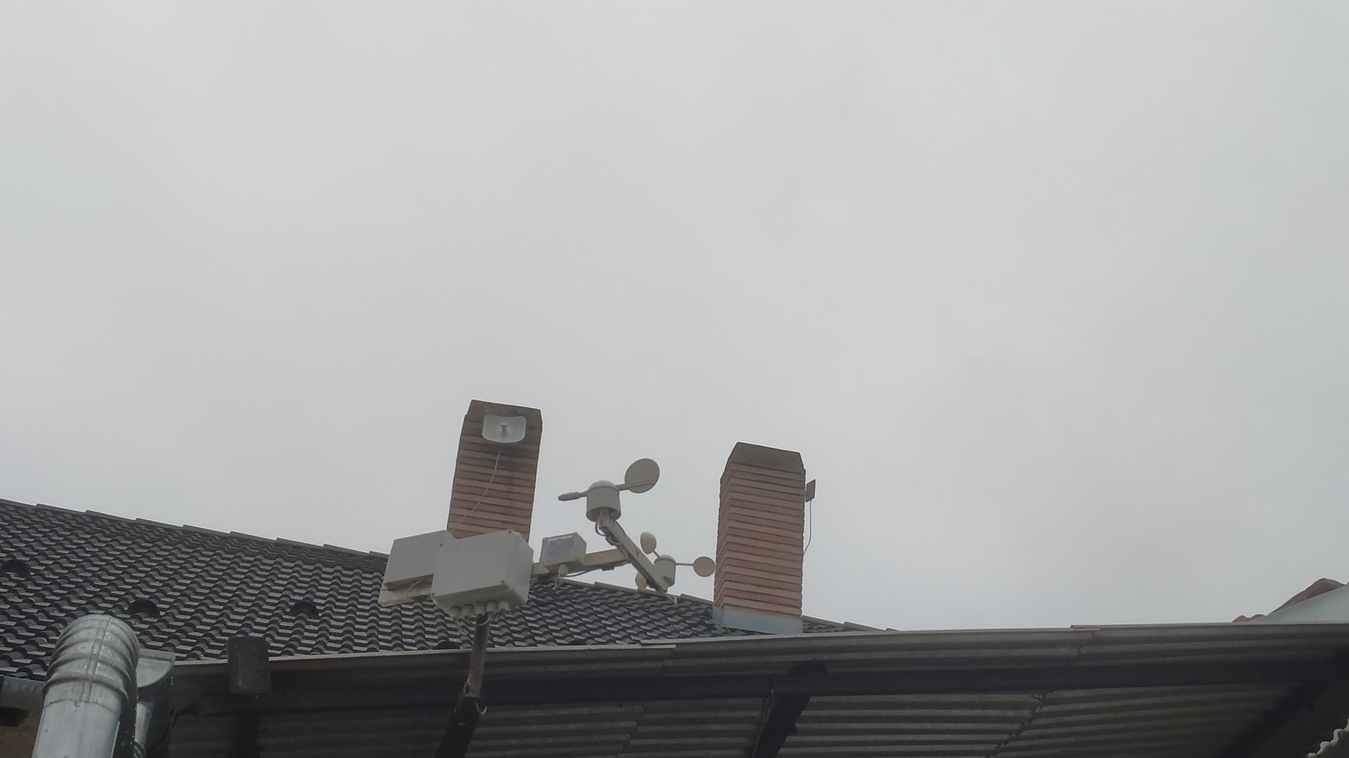

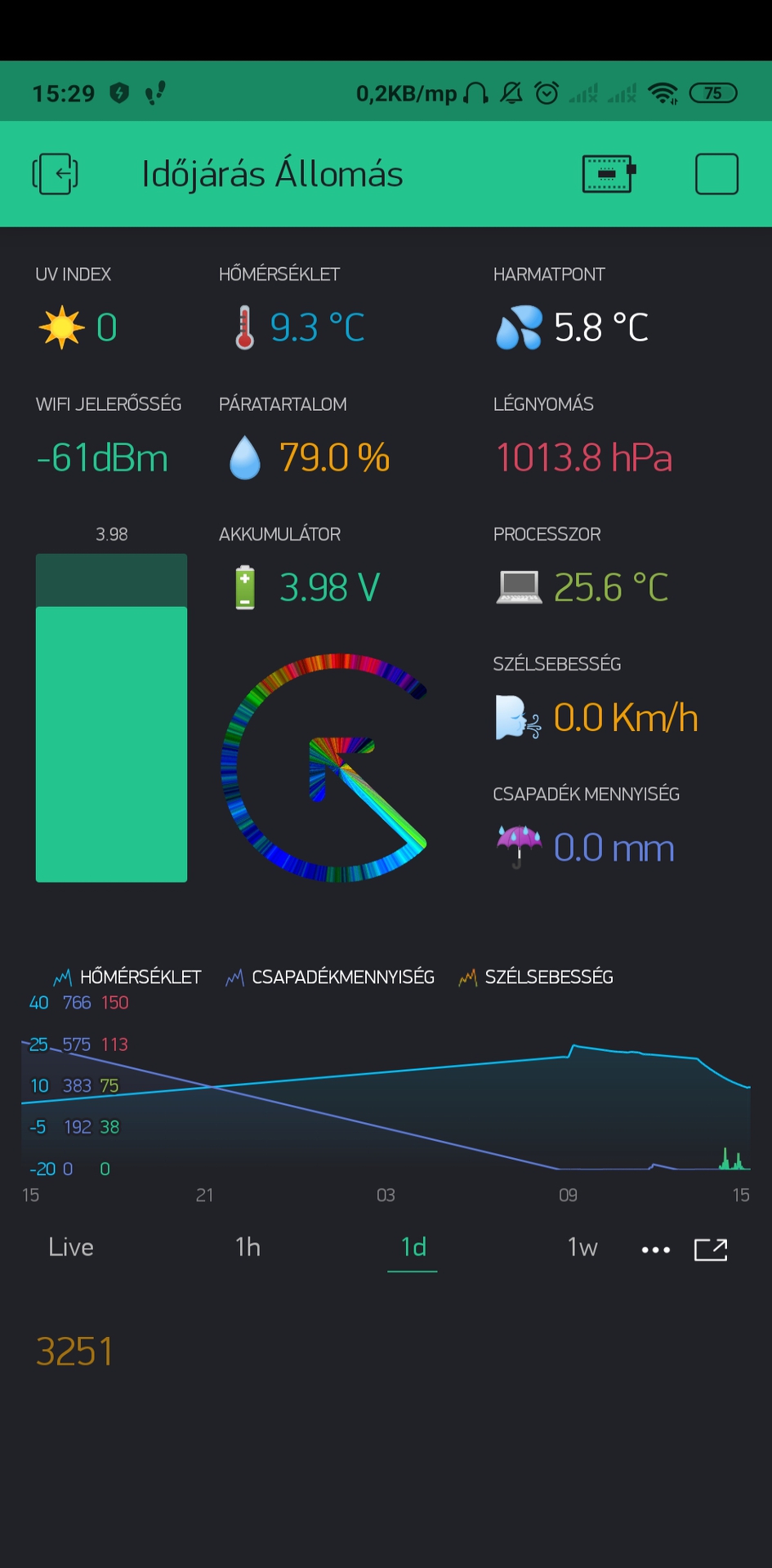

Már üzemben...

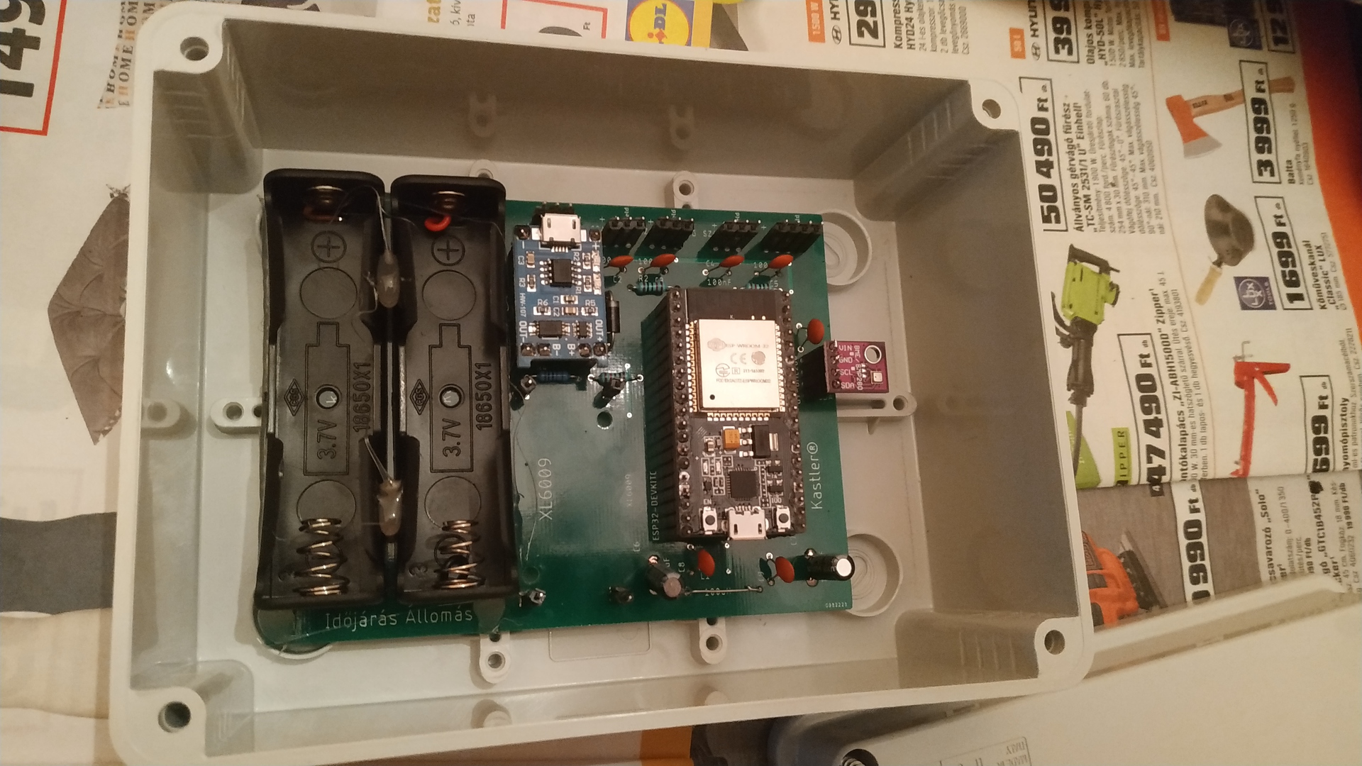

Szép lesz. A hőmérő ugye messzebb van a tetőtől? A szélmérés is kevésbé pontos így.

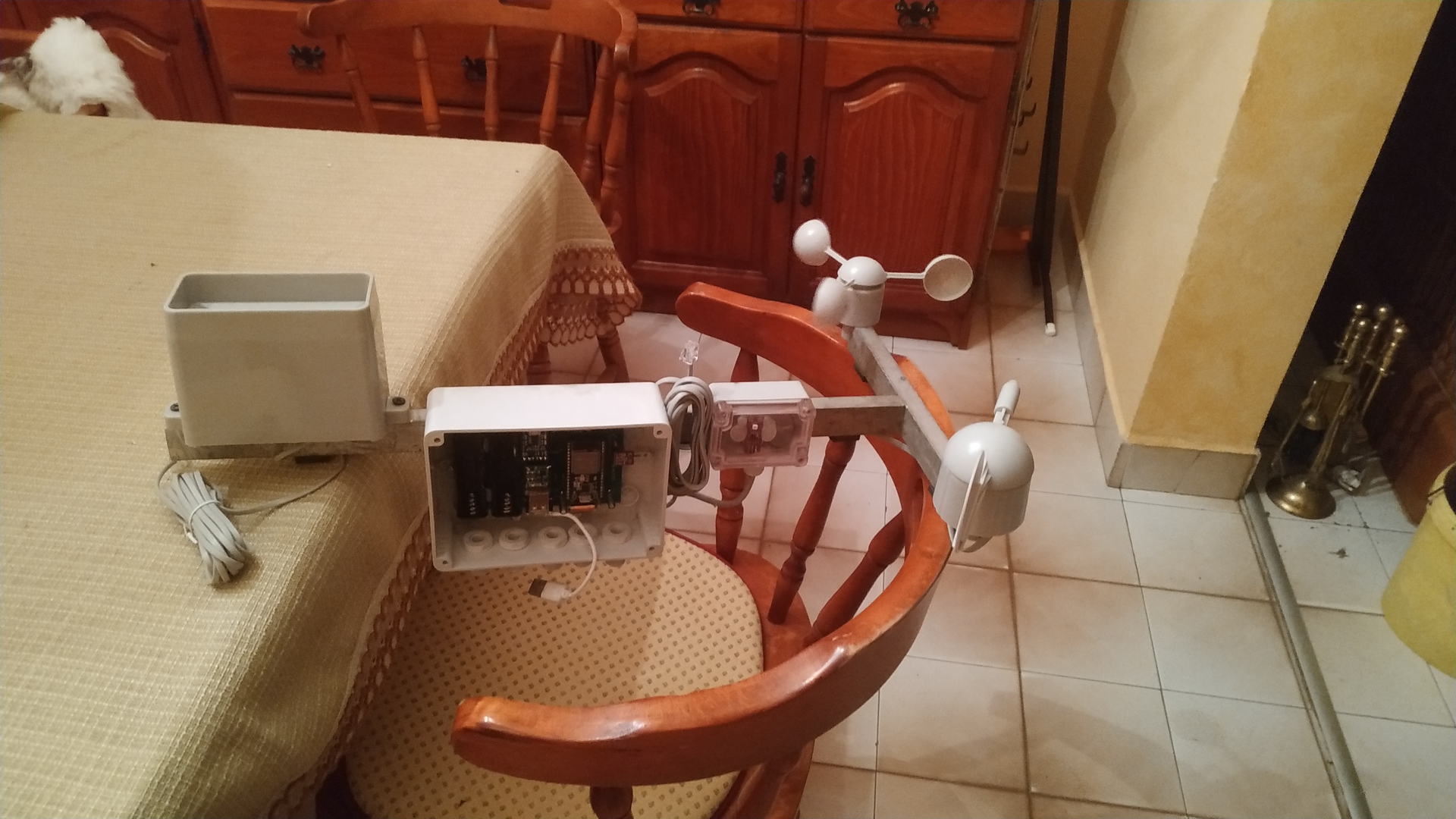

Szélmérés lenne a gondom! Van valakinek bevált "tervrajza" eszköze ennek a megvalósítására? Igen tudom poton pénzért lehet vásárolni szélmérőt amit lehet integrálni, de ha lehet akkor szeretném megoldani magam. Nem is a kivitelezéssel lenne gondom mert arra kismilió ötletem lenne, hanem a kalibrálás? Vagy arra meg vegyek hozzá egy turbinás szélmérőt és azzal kalibráljam? A csapadékmérő már megvan Éles teszt még nem volt, de működik! A szélirány az most készül( jelen pillanatban még nem fok pontos csak 8 irányt lesz képes megkülönböztetni!)
Ha fél ping-pong labdákbol csinálod azon ki tudod számitani a sebességet - kör kerületxfordulatszám/h. Azaz csak a fordulatszámot kell számolnod és idöt mérni, az eredményt megszorozni a kör kerületével.
Ha már veszel valamilyen szélmérőt, használhatod azt is, azt nem kell kalibrálni.
Hello én esp32-vel és androidos Blynk nevü programmal csináltam. A szél sebesség kiszámítható ahogy Massawa is írta. Bár bevallom én nem ellenőriztem vissza a számítást.
A hozzászólás módosítva: Máj 3, 2020
Ez lehet de mivel a vissz irány nyincs kitakarva ( és igaz hogy az domború nem homorú) de gondolom valamit akkor is tompít és lassít!
de alapnak jó lehet...
Ha veszek... de nem vennék, hanem kanalast csinálnék, csapágyazva hogy az ne lassítsa, egy tárcsa egy lukkal, meg optokapu.
Legalábbis ez az elképzelés! Aztán hogy mi lessz az még kérdéses.. A hozzászólás módosítva: Máj 3, 2020
Szeretném a tönkrement Somogyi időjárás állomásomat ESP32 + BME280 -nal lecserélni. A szenzor I2C buszon kommunikál a LilyGo T5 v2.3 2.13" e-paper kijelzős központi egységgel (LiliGo T5 v2.3). A külső egység is egy hasonló felállás lesz, csak képernyő nélkül. Minden jól működik. Két kérdésem lenne ezzel kapcsolatban. A nyomásmérő Pa-ban küldi az adatokat. Ez alapján szeretnék barométert csinálni, ami kijelzi, hogy szép idő, vagy eső várható (szokásos kis napocskás, felhős, vagy esős grafikákkal). Sajnos nem találtam olyan képet, ami felsorolná, hogy mekkora légnyomásnál kell milyen képet kitenni. Egy analog barométer-rel próbálkoztam. E szerint (hPa): 1033 - napsütés, 1010 - kissé felhős, 988 - esős. Tudtok forrást ennél jobb intervallumokra? No már most, ha jól gondolom ezek tengerszintre átszámolt légnyomásra igaz. Tehát az általam mért nyomásokat át kell számolni tengerszintire (Wikipedia szerint kb. 1200 Pa/100m). Tehát ha 200m-en lakom tengerszint felett, akkor a mért értékhez hozzá kell adni 2400-at. Jól gondolom? Előre is köszönöm!
Szia, a tengerszintre való átszámolás helyes. A szimbólumokat kijelzését én inkább a légnyomásváltozás tendenciája szerint jelezném ki. Vagy egy grafikont húznék...
Hello az aktuális helyi időjárás ikont megkaphatod az openweathermap.org szolgáltatótól egy ingyenes regisztráció után egy apin keresztül. Bővebben: Link
