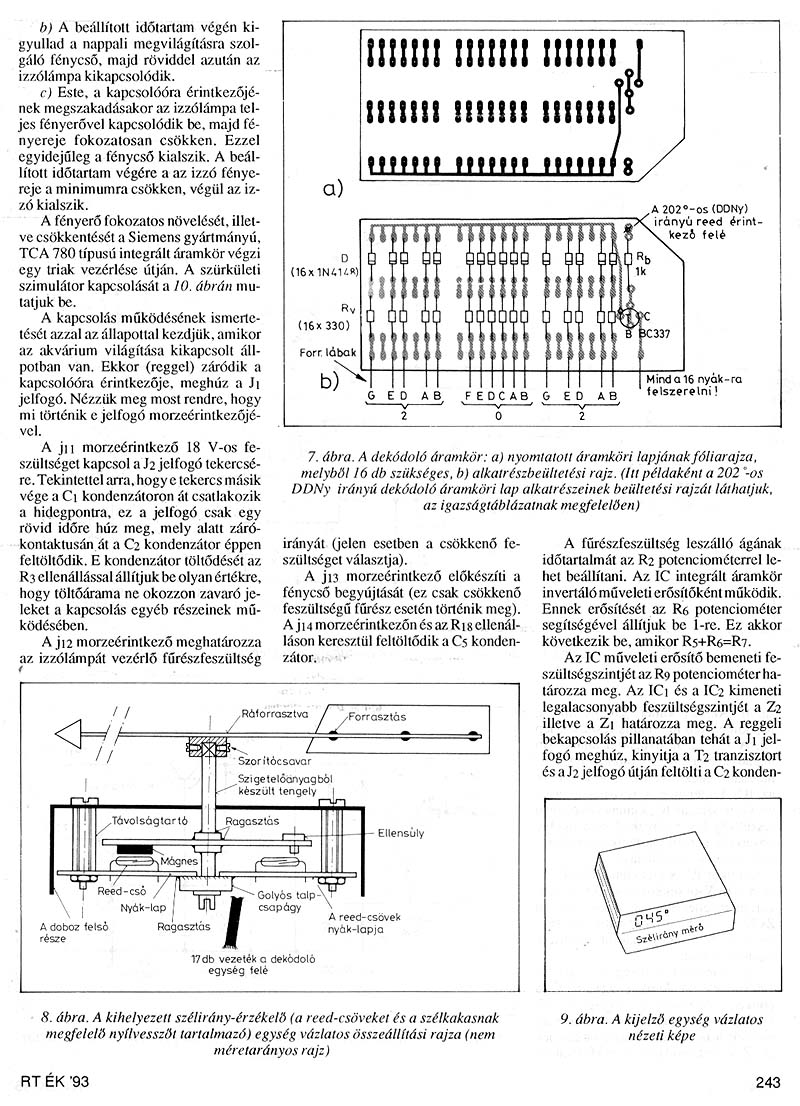

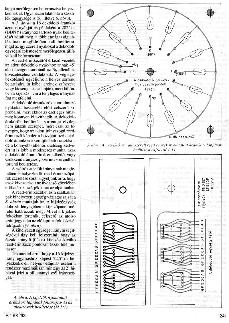

(#) Remci válasza zozz12 hozzászólására (») Aug 30, 2007 /
Egyik régebbi RT Évkönyvben láttam egy szélirány mérőt, ami ha jól emlékszem 16 részre bontja a 360 fokot és 1 led kijelzőn jeleníti meg. Nincs benne PIC csak reed relék. Ha érdekel megkeresem és felrakom.

(#) Medve válasza Medve hozzászólására (») Aug 30, 2007 / 4
De itt egy példa, ha érdekel ez, folytathatom...
He-He! Én is pont ezt akartam küldeni, de úgy látom megelőztek. Most szkenneltem be.

Tessék. Úgy látom ez lemaradt.

(#) Medve válasza Remci hozzászólására (») Aug 31, 2007 /
Ugy érzem ennek a kapcsolásnak van egy hibája, bár nem olvastam el a cikket. Azt írja, hogy a mágnes egyszerre csak egy relét kapcsol. Ez nem lehetséges, mert amikor áthalad egyikről a másikra, akkor vagy mind a kettőt kapcsolja egyszerre egy pillanatra, vagy egyiket sem. Nem lehet ilyen precízen beállítani. Az ilyen átmenetnél mit ír ki a berendezés?????
(#) deguss válasza Medve hozzászólására (») Aug 31, 2007 /
Fogalmam nincs, mit ír ki, de szerintem is mikor hirtelen szélirány-váltás következik be, akkor jelentősen átugrik jópár fokot.

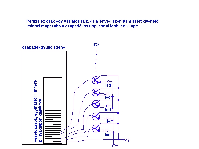

(#) zozz12 hozzászólása Szept 7, 2007 /
Csapadékmérőt a melléklet alapján csinálnék. :yes:
De: szeretném úgy átalakítani, hogy 2X7 szegmens kijelzőn kiírja, hány mm eső van benne!
Meglehetne ezt oldani?
(PIC nélkül, lehetőleg egyszerűen)

(#) deguss válasza zozz12 hozzászólására (») Szept 10, 2007 /
El fognak oxidálódni az érzékelőkontaktusok. Én ultrahangos vagy kapacitív mérésben bízok.
