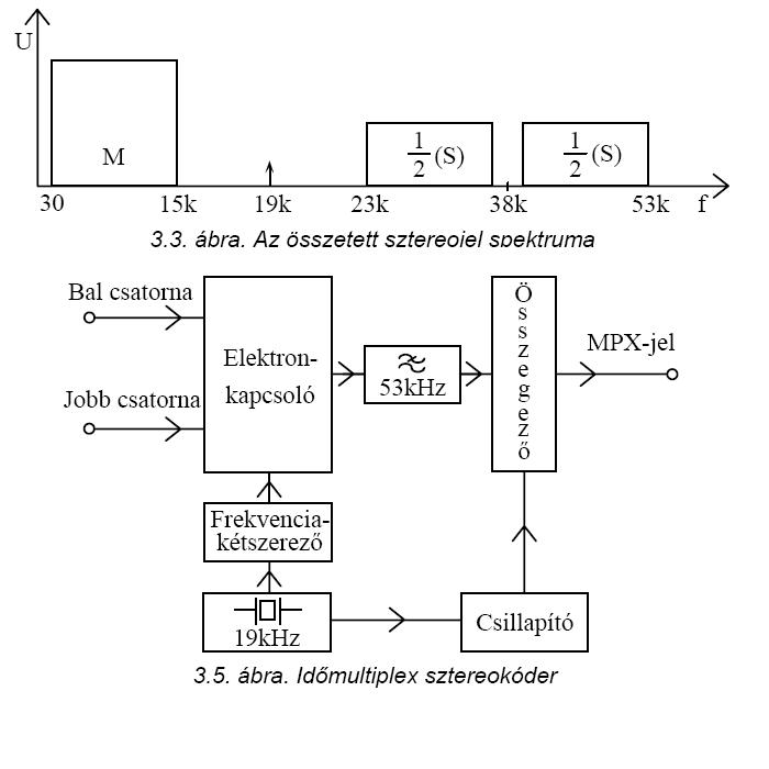

Egy kérdéssel fordulnék hozzátok!
Az FM sztereoadók esetében a sztereo multiplexált jel spektrumát a gyakorlatban időmultiplex szereodekoderrel végzik, ahol egy elektronkapcsolóval a vivőjel kétszeresével kapcsolgatva állítják elő az alábbi multiplexált jel spektrumát.
Valaki tudna segiteni, hogy mégis hogyan lesz a jobb és bal csatorna kapcsolgatásával az alábbi spektrum? :kerdes:
Fontos lenne!
Köszi

(#) Sebi válasza andrewforest hozzászólására (») Nov 7, 2006 /
Itt egy kicsit talán jobban le van írva...
stereo.pdf

(#) Sebi válasza andrewforest hozzászólására (») Nov 8, 2006 /
Nincs mit...Csak "kitéptem" a megfelelő lapokat a könyvből, h ne kelljen annyit írni
