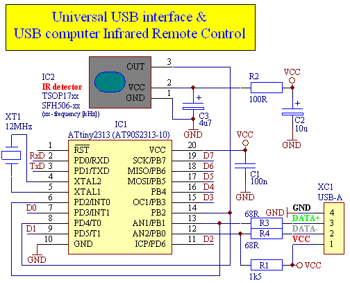

Van egy kis problémám az általam épített infra vevővel Bővebben: IgorPlug-USB a kapcsolásban megadott mikrokontrollert (AT90s2323 vagy AT90S2313) sehonnan nem tudtam beszerezni mert "ki ment a divatból". Így hát egy másik kapcsolás alapján http://www.ocinside.de/html/modding/usb_ultra_ir_receiver/usb_ultra...1.html" target="_blank" rel="nofollow" >Bővebben: Link vettem egy Attiny45-öst.
Ezzel csak az a baj hogy az Igor által írt firmware valahogyan nem működik. A windows azt írja hogy ismeretlen eszköz. Írtam az ocinside-os fiúknak hogy ők honnan szültek attiny45-höz progit de nem voltak hajlandóak megmondani azt mondták vegyem meg tőlük....aha majd biztos
Valaki hallott már valamit erről a kapcsolásról és az attiny45-ös firmware-ről?
Esetleg az AT90S23x3-at lehet e valami mással helyettesíteni pl attiny2323 vagy akármi mással amin ugyan úgy fut a régi firmware?

AT90S2313 gyakorlatilag megegyezik az attiny2313-al. Nagyon minimális átalakítás kell a program használatához, de van hogy egy az egyben fut rajta. Nem ment ki a divatból, hanem egy jóval olcsóbb, de jobb IC váltotta ki. A tiny45-el nem szokás helyettesíteni, elég nagyok a különbségek.
(#) boczhunor válasza totht91 hozzászólására (») Aug 26, 2009 / 4
Itt van egy USB IR vevő ATtiny2313 mikrokontrollerrel.Az oldalon bő leírás,kapcsolási rajz,alkatrész lista,nyákterv,beültetési rajz,firmware van.Egyébként nézd meg a képet amit hozáattam a hozzászóláshoz.Látszik,hogy helyettesíthető AT90S2313 az ATtiny2313 -mal.Tehát a program nem csak az AT90S2313 -nak jó,hanem a ATtiny2313 -nak is.Sok sikert a megépítéséhez!

köszi... csak remélem nem kell semmit sem alakítani a programon mert az nem menne :S linket tudsz adni mert nem raktál ki
(#) kajozs válasza totht91 hozzászólására (») Aug 26, 2009 /
Az a kép amit linkelt, pont arról az oldalról van amit Te is kinéztél először. Lent a hex-et és a forrásfájlt is le tudod tölteni.

és ez mit jelent:
„If you are using ATtiny2313 you must set fuses during programming: disable division the external clock by 4 and enable high speed XTALL”
(#) totht91 válasza totht91 hozzászólására (») Aug 26, 2009 /
az oké hogy fuse-okat kell állítgatni de melyiket? avreal progit használok "FBPRG" adapterrel...sima párhazamosra kell kötni a chipet így:

(#) louis73 válasza totht91 hozzászólására (») Okt 6, 2009 /
Az AVreal-t nem ismerem, de ha segit Ponyprog-hoz ez a beállitás: http://www.hobbielektronika.hu/forum/topic_hsz_525355.html#525355
Én igy csináltam, és működik. Nagyon figyelj a fuse-bitekre, könnyen "kiütheted" az ATTINY-t. A lényeg a "CKDIV8" = 1, a CKSEL3....CKSEL0 = 1111, ( A PONYPROGNÁL HA KIPIPÁLOD AKKOR IRJA "0"-RA!!!) ez a beállitás kikapcsolja a belső osztót, az oszcilátort magas ( 8MHz fölötti ) kvarcra állitja.

Amúgy megy tiny45-tel én átírtam a szoftvert és működik, megváltozott nevű(című) regiszterek nevét kellett átírni, meg a megszakítás-kezelést kellett a tiny45-re szabni, illetve az rs232-t vettem ki, ez nem is passzolt mert itt más a soros portja, meg a 8 lábból amúgy se maradt 2 erre a célra...
