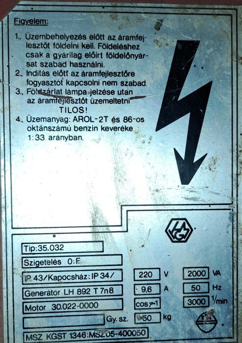

Kellene egy kis segítség.Kaptam egy IMI KGC 207 tipusu agragátor generátorát.Sehol nem találok
bekötési rajzot hozzá.Szétszedtem aszinkron generátornak nézki.Négy kimenet van a kapcsolódobozban,ebből kettő összevankötve.Ha valaki tud segítsen.
Az adat táblán szereplő adatok:
IMI KGC 207
LH892T7n4
230v 8,7A 2000W 3000f/min
CU 70µF 430v

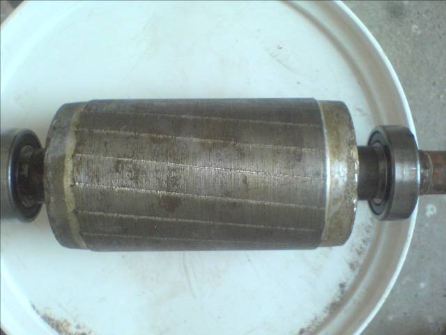

(#) erbe válasza gebasz hozzászólására (») Nov 26, 2012 / 1
Az adatlapon ott a megoldás egy része (no meg előtte a forgórész képe ). Az ajánlott fordulatszám 3000-3150... A megadott értékű kondenzátort egyszerűen párhuzamosan kell kötni az állórész tekercsével, azaz a kijövő 230 V-tal.
Gyárilag ez egy kutyaközönséges aszinkron motor, aminek a meddőáramát kondenzátorral biztosítjuk, így a rövidrezárt forgórészben áramot > mágneses teret kelt, ami létrehozza terhelés mellett is a kívánt kimenő feszültséget. A frekvencia és a kimenő feszültség teljes terhelés mellett a slippel növelt 3150 fordulaton lesz megfelelő.
Bár én sokallom a kondenzátor értékét, de ha ennyi, hát ennyi.

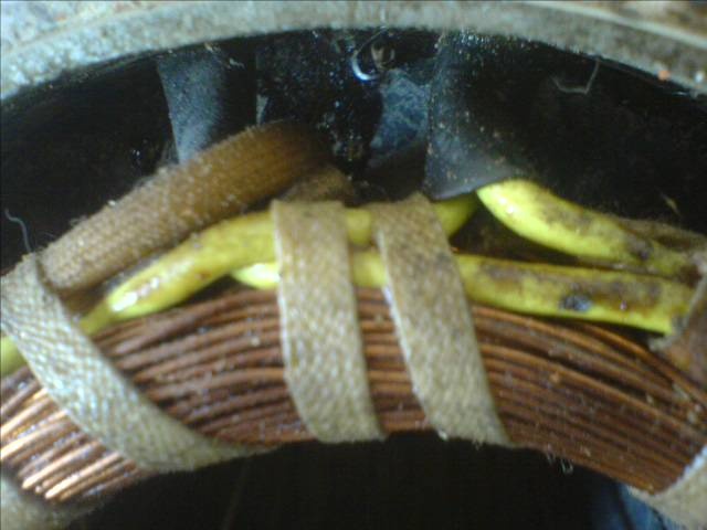

(#) gebasz hozzászólása Dec 10, 2012 /
Az egyik tekercs 1.6-ohmos a másik 1.7-ohmos ellenálás értékel bir.Egyikse test zárlatos.
Megforgatva/kb3000 ford/ kondi nélkül 0.04voltot produkál.Nincs rajta égésnyom és az a
jellegzetes éget szaga sincs.Na mindegy keresek egy szakit.

(#) gebasz hozzászólása Jan 21, 2013 /
Szia generátor24!
Még nem. Akksitöltővel probálkoztam/5A/bandras módszerével,igy kaptam 1,4voltot a 0,04-ből.
Meglepő hogy megrándul a generátor az impulzusokra.De valószínű hogy ez nagyon kevés nyilván
nagyobb áramerőség kell de perpillanat nem áll rendelkezésemre auto akkumulátor.Ja és mivel a
generátort szintén kondi nélkül lógó kanocokkal kaptam azt se tudom igazán melyik a gerjesztő tekercs.

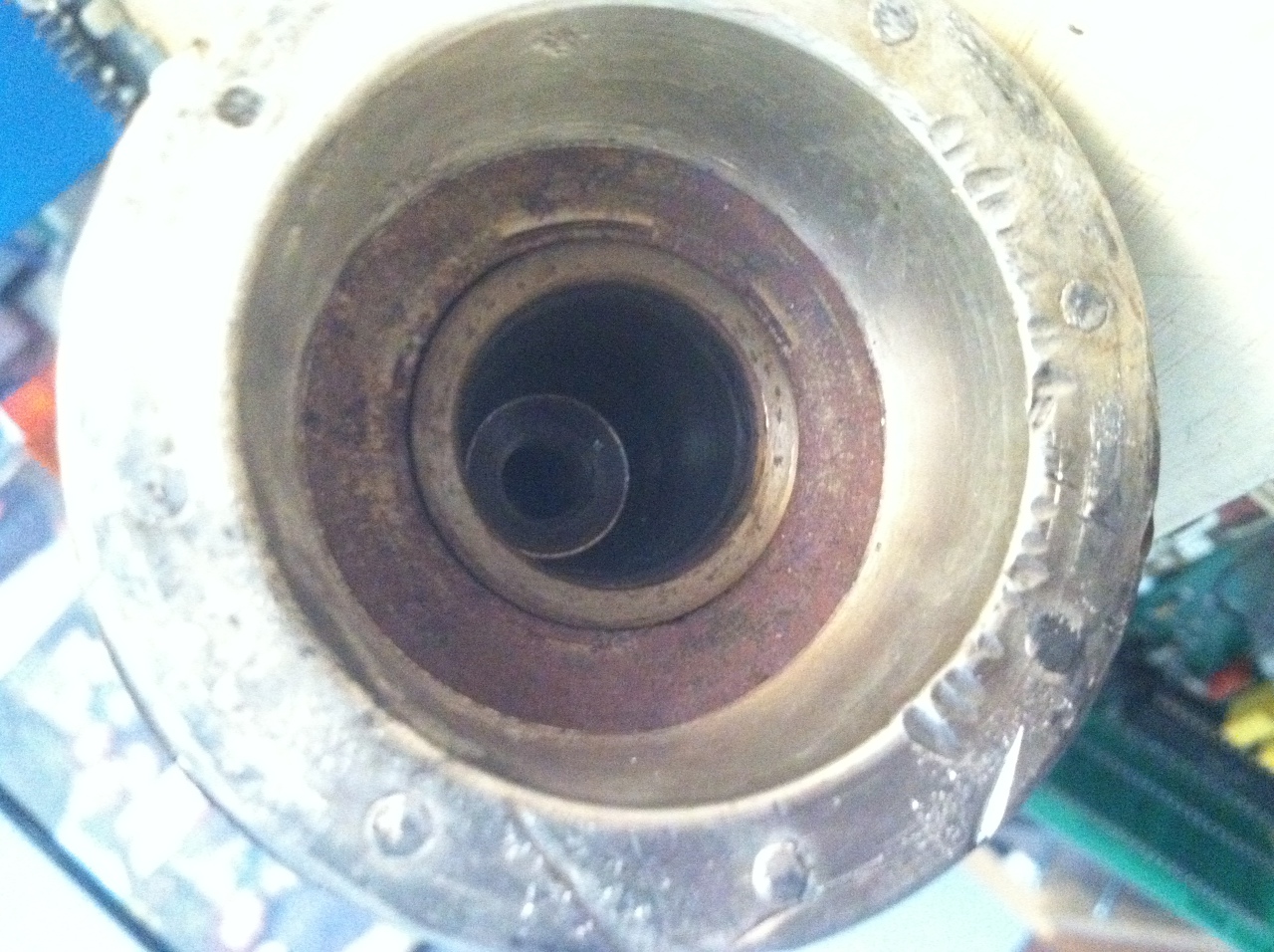

Sziasztok. Hasonlóval jelentkeznék én is de mivel nincs külön úgymond "ömlesztett" topic neki így ide teszem. Volna egy tecumseh bhg 37 -es aggregátor ami totál motorbajos (főtengely hajtókar résznél meg van csiszolódva, hajtókar törött, hengerfalban enyhe karc....).
Mivel a motorhoz nem lehet alkatrészt kapni, de az aggregátor rész még jó, így úgy döntöttem hogy a tecumseh főtengelyének mintájára esztergálok egy kúpot, ami belemenne a generátorba ugyan úgy , és mint egy "adaptert" felszerelném egy 5,5LE-s Briggs motorra.
A motor kihajtása csapágyazott, gyárilag a tecumseh kihajtás csapágya a generátor egyik csapágya, tehát neki sajátja nincs csak egy oldalon. Itt lesz a probléma mert meg kell oldani hogy egytengelyűen fusson és ne üssön kicsit sem, máskülönben annyi az állórésznek...
A generátor főtengely című képnél látható a kúp a főtengely belsejében, + egy menet ami fixálja.

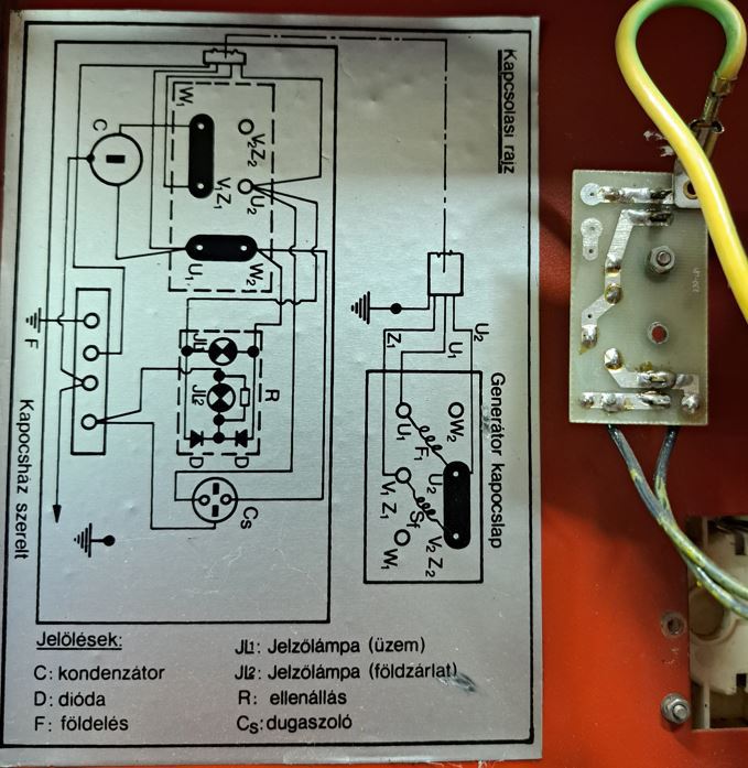

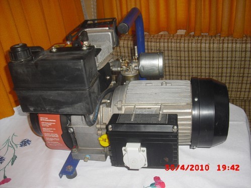

(#) Ervin12 hozzászólása Szept 15, 2023 / 1
Egy IMI generátoros gyári felépítmény került hozzám.
Az utókornak hasznos lehet.

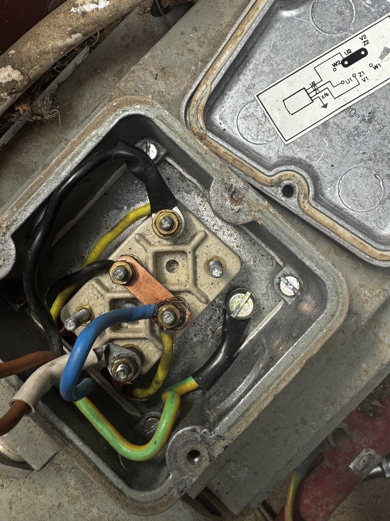

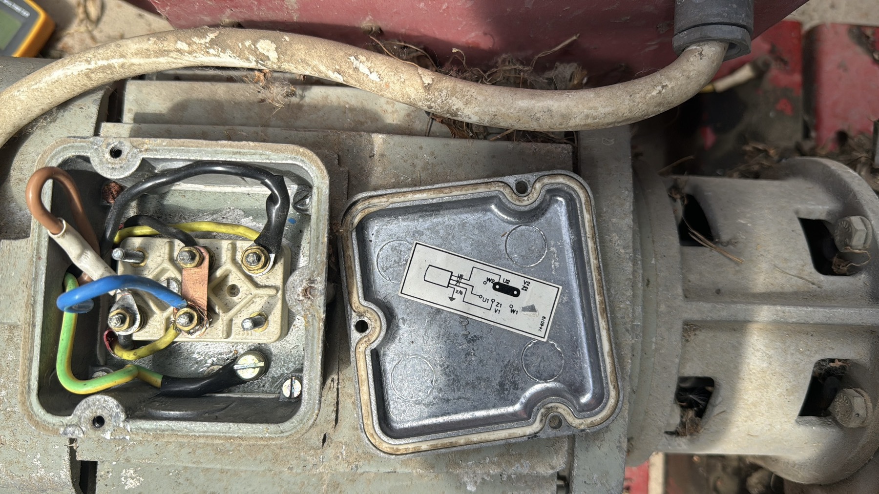

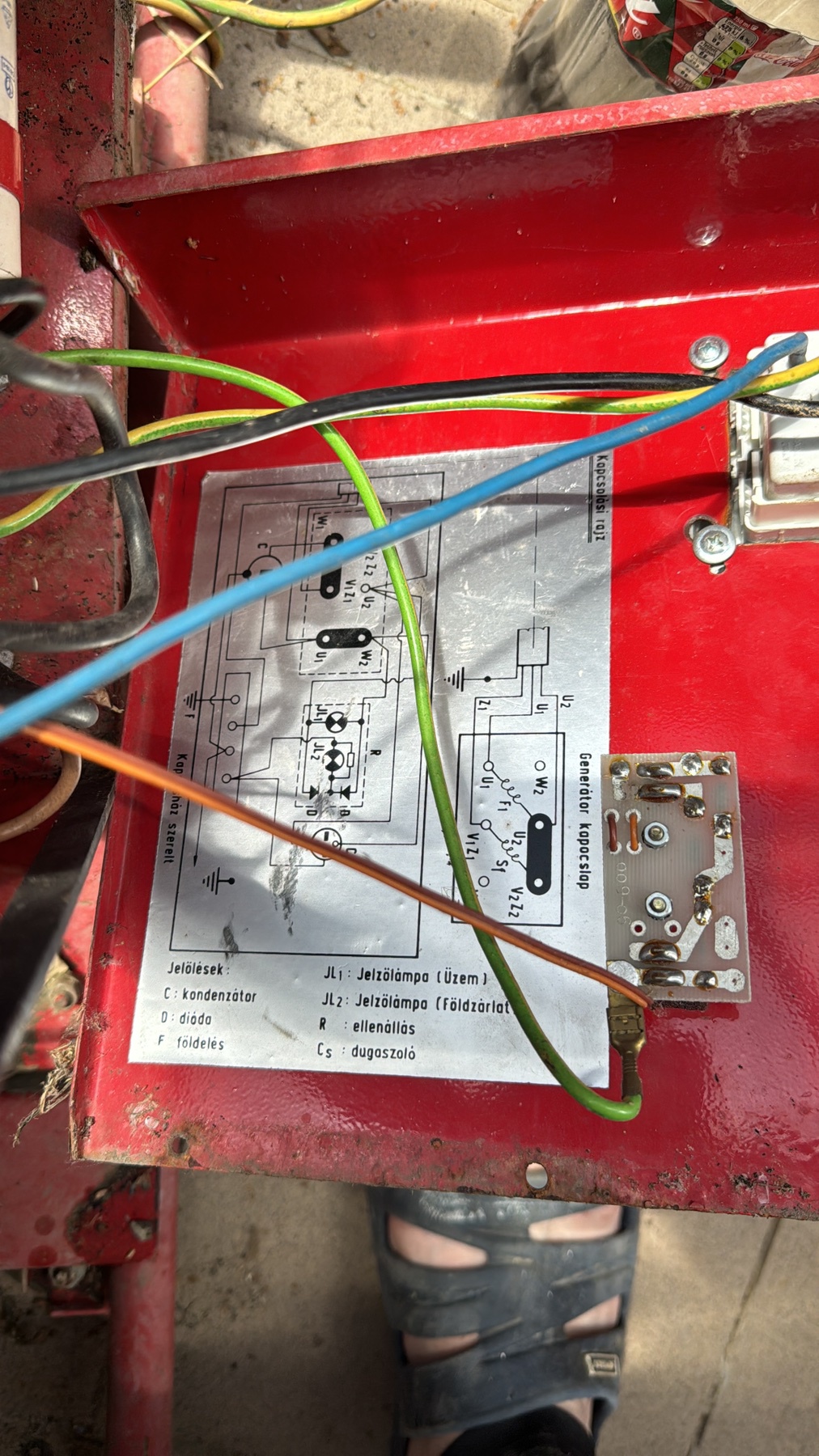

(#) gzoli01 hozzászólása Máj 23, 2024 /
Sziasztok. fellelt állapotban hozzám került egy aggregátor. tudnátok segíteni hogyan tudom elektromosan életre kelteni? azt észre vettem hogy nem a kapcsolási rajz szerint van bekötve. bekötöttem a rajz szerint de nem müködik ugy se.
