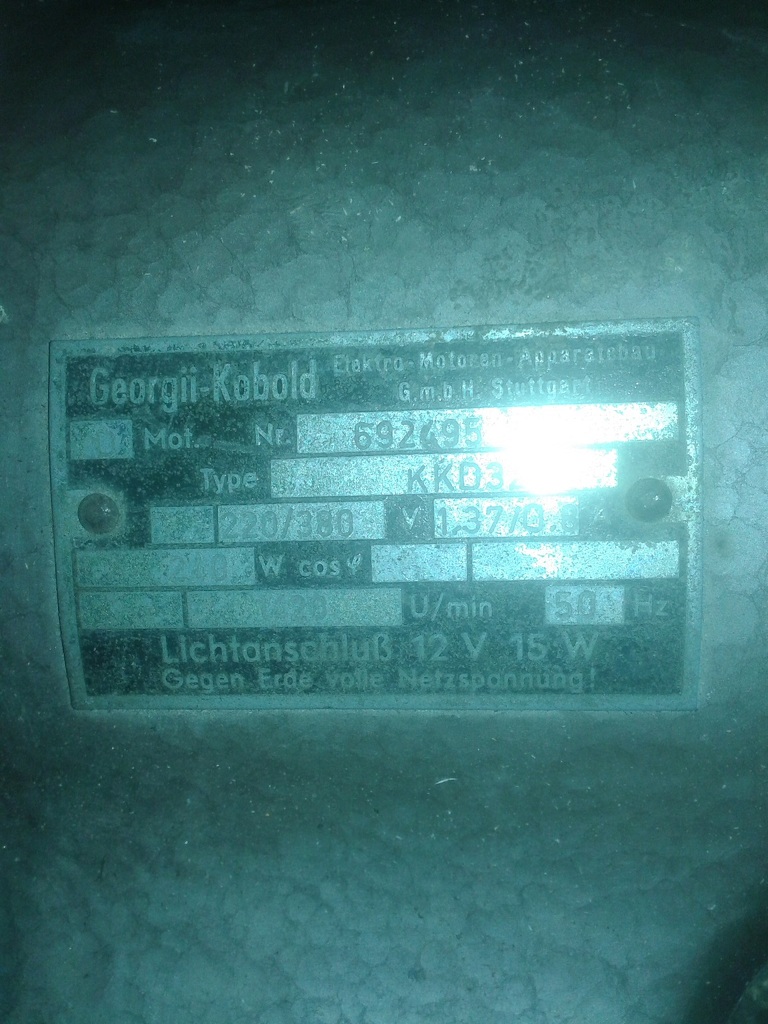

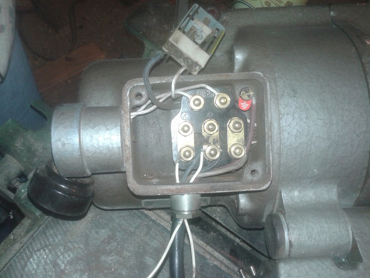

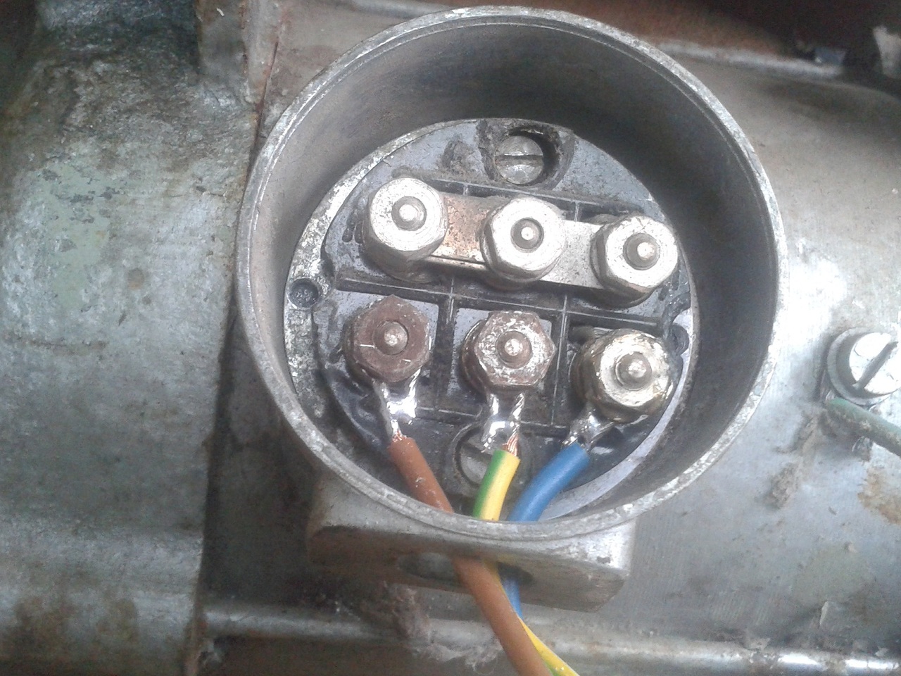

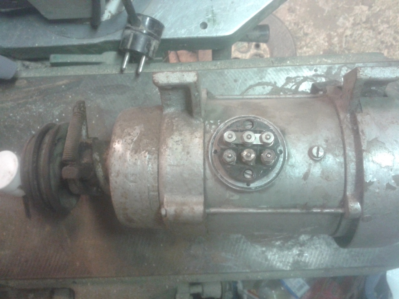

Szia! Végre idáig is eljutottam... Az első 3 kép az átalakításra váró IMI motor, a másik 3 a leégett kobold. Ismerősöm közben azt mondta, hogy a kapcsoló hivatása lett volna túlmelegedéskor oldani, hát ez nem történt meg... Vagyis nem indító kondis az sem. Paraméterek nem igazán látszódnak a képen, de stimmelnek az értékek, amiket írtam. Varrógép motorhoz szerintem nem kell olyan erős motor, mint mondjuk egy szalagfürészhez. a zsír új Juki is csak 400W. A tűnek szövetet kell átütnie, nem betont. Remélem látszik valami a képekből, és tanácsot is tudtok adni. Köszi!
(#) pucuka válasza szimszi hozzászólására (») Dec 8, 2014 /
A képek alapján mindkettő egy háromfázisú asszinkron motor. A kobold adattáblájából kiderül, hagy négypólusú, a fordulatszáma (ha jól veszem ki, de pontosítsd) 1420. Remélem az IMI motor is ilyen.
A koboldon van (volt) egy 12 V /15 W os tekercs is, a lámpa számára, az IMI -n ilyen nincs.
A kobold a képen láthatóan deltába van kötve, azt az IMI -nél is el kell végezni a kapocs dobozban a lamellák átrakásával.
Az indítórelé az indító kondenzátorok lekapcsolását végezte, (hogy ne kelljen kézzel macerálni, az erre képzetlen személyeknek) ha a motor árama már elegendően lecsökkent. Megjegyzem, ha az indító kondenzátor értéke túl nagy akkor a motor árama nem tud a kellő mértékre lecsökkenni, és a relé nem enged el, és akkor bizony leéghet a tartósan nagy áramtól. Úgyhogy csak óvatosan az indító kondenzátor értékének megválasztásával.
Az IMI motort is használni tudod, ugyanabban a delta kapcsolásban 230 V -ról.

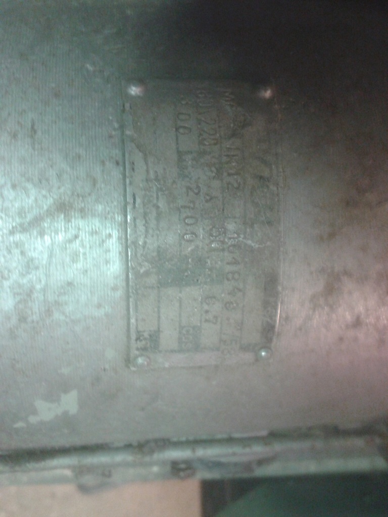

(#) granpa válasza szimszi hozzászólására (») Dec 8, 2014 /
Ahogy 'Pucuka' kolléga írta, megfelelne az 'új' motor, beköthető, stb., csak egy kis hiba: ez a motor az adattábla szerint 2700-as fordulatú! (Ha jól láttam, nehezen olvasható a képen.) Ezt vagy bírja a többi része a gépnek, vagy nem (inkább nem!). A kuplunggal lehet 'játszani' kicsit. Annyira elállítani, hogy teljes fordulatnál csak kb. félfordulatot vigyen át. Ez a kuplung fokozott kopását, melegedését okozhatja; próba, szerencse. Nem valószínű, hogy a motor tekercselése (belül) átköthető 4 pólusúra. De ez akkor is nagyon macerás lenne. Ha térd-karos a kuplung, akkor némi gyakorlatot igényel az optimális fordulattal működtetés. Illetve ütköző felszerelése, "túl-nyomás" ellen.
Ha jól emlékszem, ezek a gépek (a hajtómotor) folyamatos üzemben mennek, csak varráskor odanyomják a kuplungot. Üresjáratban (mikor nem varrsz) semmi hibát nem okoz a magasabb fordulat.

A kicsi 2700 fordulatú "Csepel" varrógép motor. A fordulatokkal nem lesz gondod, mert a Koboldon nagy ékszíjtárcsa volt, a Csepelen kicsi. Állandó kondenzátort szoktunk rakni a varrógép motorokra. 20-25 µF megfelel hozzá. 20-szal kicsit lassabban pörög fel, 25-tel zajosabb. Mint már írták, előtte deltába kell kötni, úgy mint a Kobold volt.
Rondán néz ki a középső áthidalása. Az utolsó képen az a kis keret esett rá, az durrantotta el?

O.K., de vettem hozzá új kondit, mégis leégett a motor (Igaz ismét üzemit, mert tudta a fene, hogy ezen van indítórelé. Olyan szépen beolvadt a házba,mintha nem is létezne). A relé tuti nem volt már működőképes. Nem lehet azt vhogy kiiktatni belőle? Mi van akkor, ha simán lekötjük a tekercsekről, és nem teszünk rá semmi mást, hanem lazán üzemi kondi és kész... mit szól hozzá a motor? Feljebb jelezte vki, hogy rosszul kötötték rá a relét, nem megfelelő helyre, mert főáramkörbe lett kötve, a fázis helyett. A relét konkrétan bekötötték a tekercsekhez direktbe. Ezt szeretném orvosolni, mielőtt beleölöm a pénzt az újraélesztésbe.
(#) erbe válasza szimszi hozzászólására (») Dec 9, 2014 /
Nem tudom, milyen relé az, nem valószinű, hogy eredeti. Egyáltalán relé? Csak 2 vezetéket látni. Indítórelén minimum 3 szál van. 3fázisú motorban nincs szerepe. Nem ismerem ezt a motortípust, de szerintem úgy buherálta bele valaki. A képen nem látni, hova van bekötve. Ki kellene mérni, pontosan hova kötötték. Biztos kiiktatható.
Gyanítom, a motort nem a relé égette le, nem is az új kondi. Akkor már késő volt.
