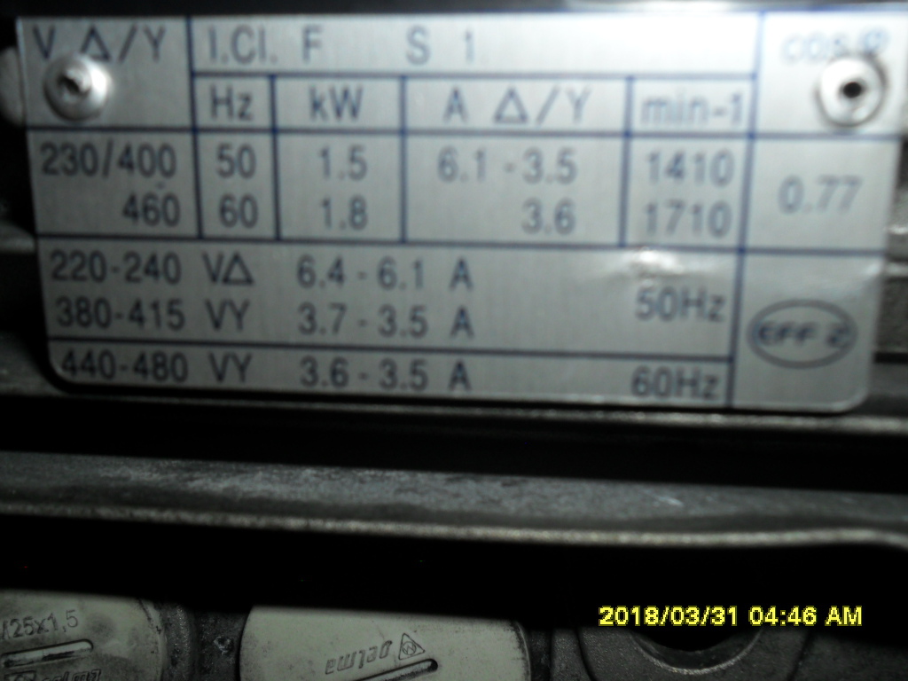

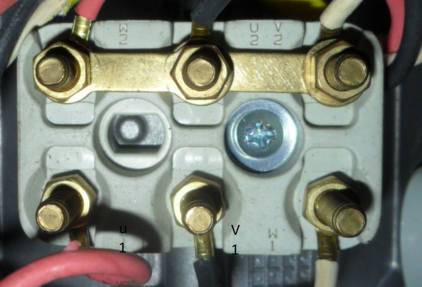

(#) erbe válasza Alkotó hozzászólására (») Márc 31, 2018 /
Ez nem "sima" háromfázisú motor, hanem Dahlander. Így kell bekötni, hogy az áthidalások átfordítása esetén helyesen működjön.
Egy összekötés(csoport) a motoron belül van összekötve, emiatt nem kell 9 véget kihozni. Szándékosan nem csillag vagy delta kötést írtam, mert az áthidalások egyik állásában delta végpontok, másik állásában a csillag végpontjai.
A hozzászólás módosítva: Márc 31, 2018
(#) Alkotó válasza erbe hozzászólására (») Márc 31, 2018 /
Természetesen ezt el tudom fogadni (talán még nem is láttam ilyen motort), de VIM ábrája nem erősíti meg amit mondasz.
(#) VIM válasza Alkotó hozzászólására (») Márc 31, 2018 /
Szia! A rajzon jól látszik, hogy hogyan is vannak tekercsvégek és itt nem lehet másképpen kihozva a tekercsvég, mert akkor nem valósulhatna meg az alkalmazott átkötéssel az alacsony és magas fordulatszám. Éppen deltában nincs az áthidalásokra szükség, mert deltába van tekercselve (belül
sorba van elkötve) és a tekercsek közepe kihozva, hogy majd azokat összekötve (a tekercseket így párhuzamba kapcsolva) nagyobb fordulatot lehet elérni. A csillag-delta tekercsvégeket muszáj azzal a megszokott megoldással kihozni a kapocslécre, mert az átkötéseket szintén a szokott módon átforgatva valósul meg a megfelelő üzemállapot. Tehát ez a fajta motor erről a furcsa szimmetrikus kivezetéseiről ismerszik meg ha másról nem.
(#) Alkotó válasza VIM hozzászólására (») Márc 31, 2018 /
Már Erbe is utalt ugyanerre, de még mindig ott vagyok elakadva, hogy a csatolt ábrádon a tekercsvégek nem egymással szemben vannak, hanem a hagyományos módon. Esetleg az ábra jelölése elhibázott? Esetleg a rajzolója is megszokásból jelölgette be a tekercseket?
Ismét tanulmányoztam az ábrát, és szerintem a nekem megszokott -rajzon is ábrázolt- eltolt kivezetéssel is megvalósul a tökéletes fordulatszám váltás, nem tűnik indokoltnak a szemben történő kivezetés.
De gondolom a fázishelyes bekötésnél már gondok lennének.
(#) VIM válasza iop2w hozzászólására (») Ápr 1, 2018 / 1
Szia! A bekötéssel kapcsolatban jó volna tudni, hogy mi van felírva az adattáblára? Abból is a tekercsekre kapcsolható feszültségre. Szerintem 380V-ak a tekercsek, mert máskülönben nincs értelme a két fordulatnak más-más feszültségen. Ennél a motornál a tekercsek sorba ill. párhuzamos kapcsolásával van megvalósítva a váltás. Ebből az következik, hogy ha 230V-t kapnak a tekercsek és még műfázist is "csinálni kell", akkor ez a motor még ventillátornak is kevés lesz. Az unformeres megoldást lehetne még megpróbálni de ahhoz kell egy másik, kétszer akkora motor.
(#) iop2w hozzászólása Ápr 2, 2018 /
Itt az adattábla, sikerült beszereznem. De, akkor meddő a dolog, hogy ha még ventilátornak is kevés lesz. Nem veszem meg. Köszönöm, a figyelmeztetést. Nagy segítség volt. így nem faragok rá.
(#) erbe válasza iop2w hozzászólására (») Ápr 2, 2018 /
Gyanús. Szerintem ez nem a korábbi motor adattáblája.
(#) Alkotó válasza iop2w hozzászólására (») Ápr 2, 2018 /
Ha vásároltad volna a motort, akkor talán érdemes lenne eleve egyfázisút választani. A 3 fázisra való átállás miatt -mert ez elkerülhetetlen ha motorokat akarsz forgatni- több helyen válnak feleslegessé egyfázisú motorok. Pl. nálam is van néhány darab.

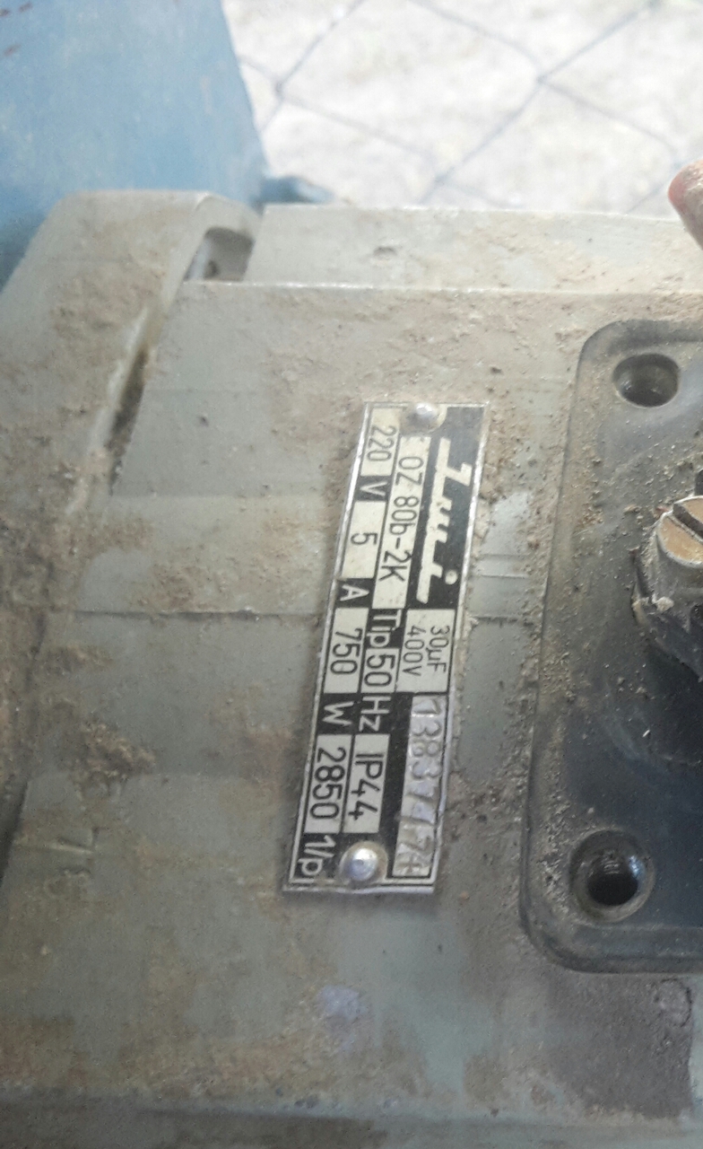

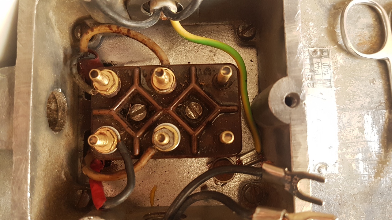

Helló Mindenkinek!
Egy IMI gyártmányú egyfázisú aszinkron motor bekötésével kapcsolatos kérdésem lenne, mivel értelmes és hiteles szakirodalmat nem találtam továbbá gyakorlatilag a tankönyv sem ír róla semmi hasznosat :/
A mellékelt képeken látható az adattábla és gyári bekötési mód is, illetve ahogy magam kötöttem be a gépet.
A gyári bekötéssel csak búg a motor.
Ahogy én kötöttem be, úgy szépen indul és forog:
 V1 - fázis
 Z1V2 - nulla
 Z2W2-U1 - 30mikroF kondenzátor nyomógomb nélkül
Hidalás a matrica jobb ábrája szerint.
Habár a motor normálisan forog, szerintem az én bekötésem helytelen.
Kédéseim a következők:
Hagyhatom így a bekötésem?
30 mikrós kondihoz kell nyomógomb, tehát most üzemi- vagy indító kondi?
Szerintem én most a főtekercsre kötöttem a kondit, így elposszanhat a kondi?
Az egyik tekercs kivezetésein 5 ohmot mértem, a másikon szakadást. Lenne a motorban egy áramrelé?
Válaszaitokat előre is köszönöm!
Szép napot mindenkinek!
(#) pucuka válasza slimtomi hozzászólására (») Jún 6, 2018 /
A gyári bekötés szerint a forgásirány a tekercsek átkötésével megváltoztatható. Ez azt jelenti, hogy a fázis, és a segédfázis tekercs egyforma, így elektromos szempontból teljesen mindegy, hogy melyik melyik. Mivel a két tekercsnek négy vége van kivezetve, és úgy, hogy a lamellák áthelyezésével megoldható legyen a forgásirány váltás.
A bekötés egyszerű, az egyik lamellával összekötöd a két tekercs egyik végpontját, ide kötöd a bejövő hálózat nulla vezetőjét.
Az egyik tekercs másik végére kötöd a bejövő fázist, ez a tekercs lesz a főfázis.
A másik tekercs másik végére a a kondenzátor egyik végét kötöd, a kondenzátor másik végét a bejövő fázisra. Ez lesz a segédfázis.
Mivel négyféleképpen köthető be, valószínűleg az rajzhoz képest a tükörképét kötötted, így is működik.
A 30 µF az üzemi kondenzátor, ami azt jelenti, hogy rajta lehet állandóan a segédfázison, nomeg a fő, és a segédfázis tekercs egyformasága miatt is. Elvileg ugyan ha már a motor felpörgött, nincs szükség a segédfázisra, így akár le is kapcsolhatnád, de ha változó terheléssel dolgozik a motor, jobb ha rajta van, mert így újra el tud indulni.
Nagyobb indító nyomaték érhető el, az ún indító kondenzátorral, ezt kell lekapcsolni a motor felpörgése után, ennek a kondinak a nagysága többszöröse az üzemi kondinak.
(#) VIM válasza slimtomi hozzászólására (») Jún 6, 2018 /
Szia! Ha a barna (sárga) vezetéken nem tudsz ellenállást mérni ami a főfázis tekercs lenne akkor ez a motor le van égve. Most ahogyan be van kötve, így a segédfázis tekercsen keresztül van beindítva valami rejtélyes módon, mert az U1-n nem kap feszültséget a főfázis tekercs csak a kondenzátoron keresztül, vagy éppen a segédfázis van leégve (ami szokványos ezeknél az egyfázisú motoroknál) és a főfázis tekercs a kondenzátoron keresztül kap táplálást (nem üzemszerűen). Tehát ha a gyári bekötéssel nem indul akkor "gáz van" a tekercsekkel.
(#) slimtomi válasza VIM hozzászólására (») Jún 6, 2018 /
Köszönöm a válaszaitokat!
Ez egy terménydaráló motorjaként szolgál. Akkor az általam bekötött módon nem ajánlatos használni?
Leéghet a kondi vagy szenvedhet további károsodást a motor?
(#) VIM válasza slimtomi hozzászólására (») Jún 8, 2018 /

(#) slimtomi válasza VIM hozzászólására (») Jún 10, 2018 /
VIM
Ez a motor a daráló gyári motorja, a kondit pedig most vettem hozzá. Ismét rámértem a tekercskivezetésekre; a főfázis (barna vezetékek) rendben van, a segédfázison szakadást mérek.
Viszem tekercselőhöz a motort, ez a legtisztább.
