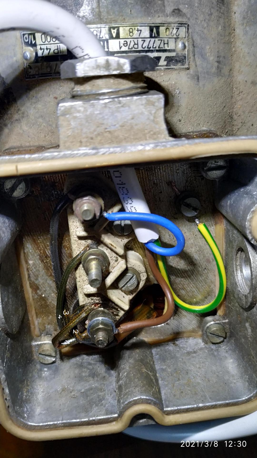

Sziasztok. Hozzájutottam 2db IMI HZ 772 R7e1 tipusú motorhoz. 220V 750W 4,8A 2800/perc. Annyi infót kaptam róluk, hogy az egyik valószinüleg jó a másik meg valószinüleg rossz. Olvasgattam itt sok mindent, de csak annyit tudtam meg, hogy ez speciális motor. Gondoltam, a specialitása csak abban lesz, hogy ez egy talpas és peremes motor egyszerre. Kondenzátor hiányában a hasonló képességű motorokhoz 35-40 µF-os üzemi kondit olvastam tanácsként. Vettem is egy 40-est. Relé nyomát vagy a helyét nem láttam a motoron. Először persze bepörgettem és úgy dugtam a konektorba. Ment is szépen mind a kettő csendesen. Aztán bekötöttem a 40-es kondit, amivel indult is, de aztán morgott. Utána találtam itthon egy régi 25 µF-ost, de azzal is morgott, csak csendesebben.
Szinte semmit sem értek a motorokhoz, de ezek szerint ezek nem üzemi kondis gépek, hanem csak az indításhoz kell a kondenzátor? Hát ebben kérnék egy kis segítséget.
(#) Tomi111 válasza DUCIJUCI hozzászólására (») Márc 13, 2021 / 1
Ez a motor csak annyiban speckó, hogy a régi egylépcsős bajai szivattyú motorja. A peremre volt rászerelve a szivattyú. Ha jól emlékszem 25 vagy 32µF-os állandó kondi ment rá. Ettől nem moroghat. Nem cserélted fel a két tekercset?
(#) DUCIJUCI válasza Tomi111 hozzászólására (») Márc 13, 2021 /
Szia. Elvileg nem. A tekercsek úgy voltak bekötve, én csak a tápvezetéket kötöttem rá meg a kondit. A kondi nélkül szépen pörög, elég két újjal egy kicsit megmozdítani a forgórészt bármelyik irányba és ha bedugtam a konnektorba, már fel is pörgött. A kondival pedig indult is. Ha a segédfázisra kötöttem volna a hálózati feszültséget, akkor bepörgetés után simán forogna a motor? Ha jól emlékszem a korábban olvasottakra, a vastag vezeték a főfázis, a vékonyabb a segédfázis. Meg hát a doboz tetejében volt a bekötési minta.

(#) palcsika26 válasza DUCIJUCI hozzászólására (») Márc 13, 2021 /
Akár az is lehet. A képről nemigazán látom, hány kivezetés van a tekercsek felől 3 vagy 4? Nem gyárinak tünik az a kivezetés.
Ha 4, széttudod bontani a segéd és főfázist, műszerrel megtudod nézni, hogy nincs e zárlatba.
Érdemes lenne szétszedni, hátha látszik valami.

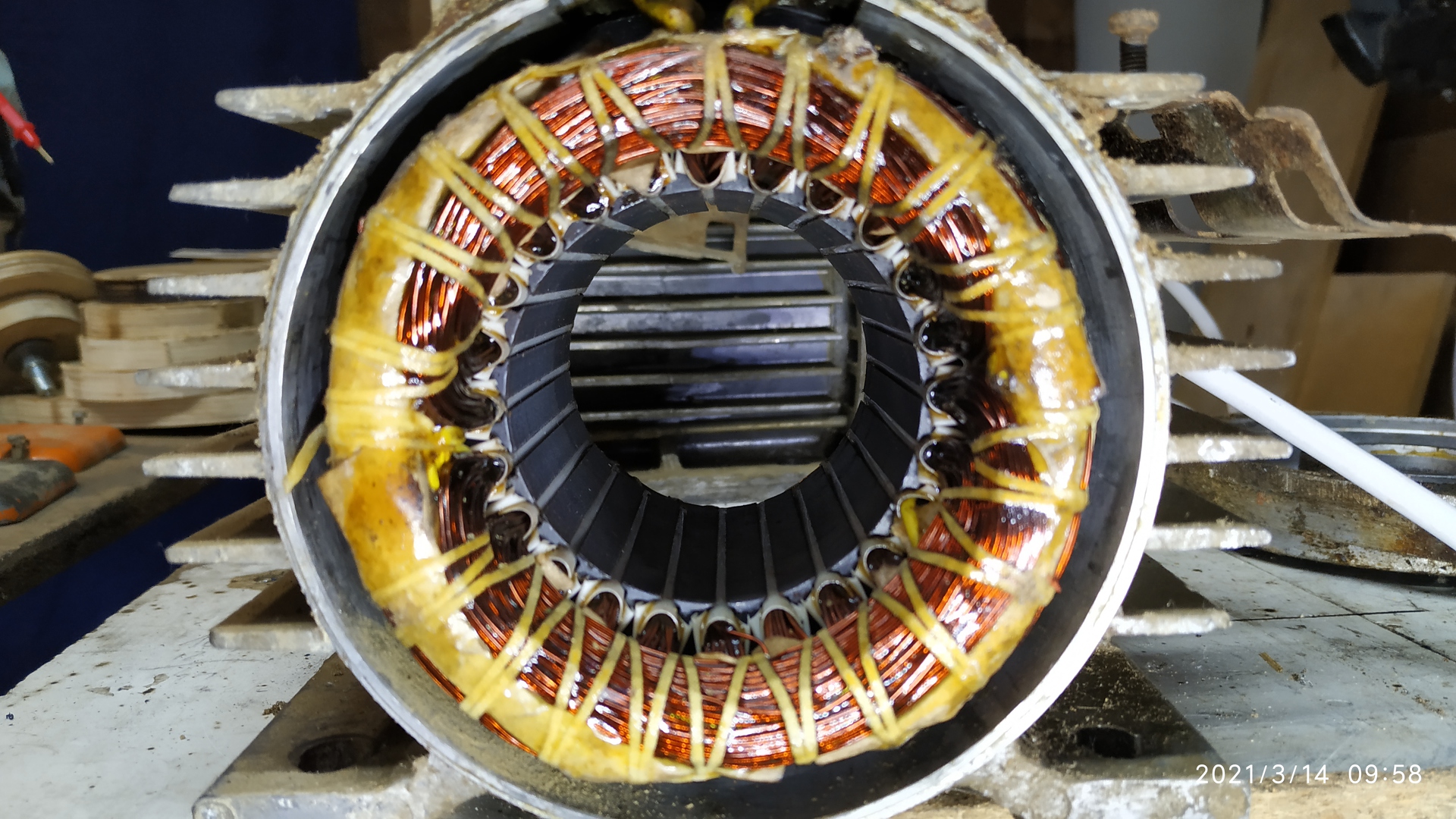

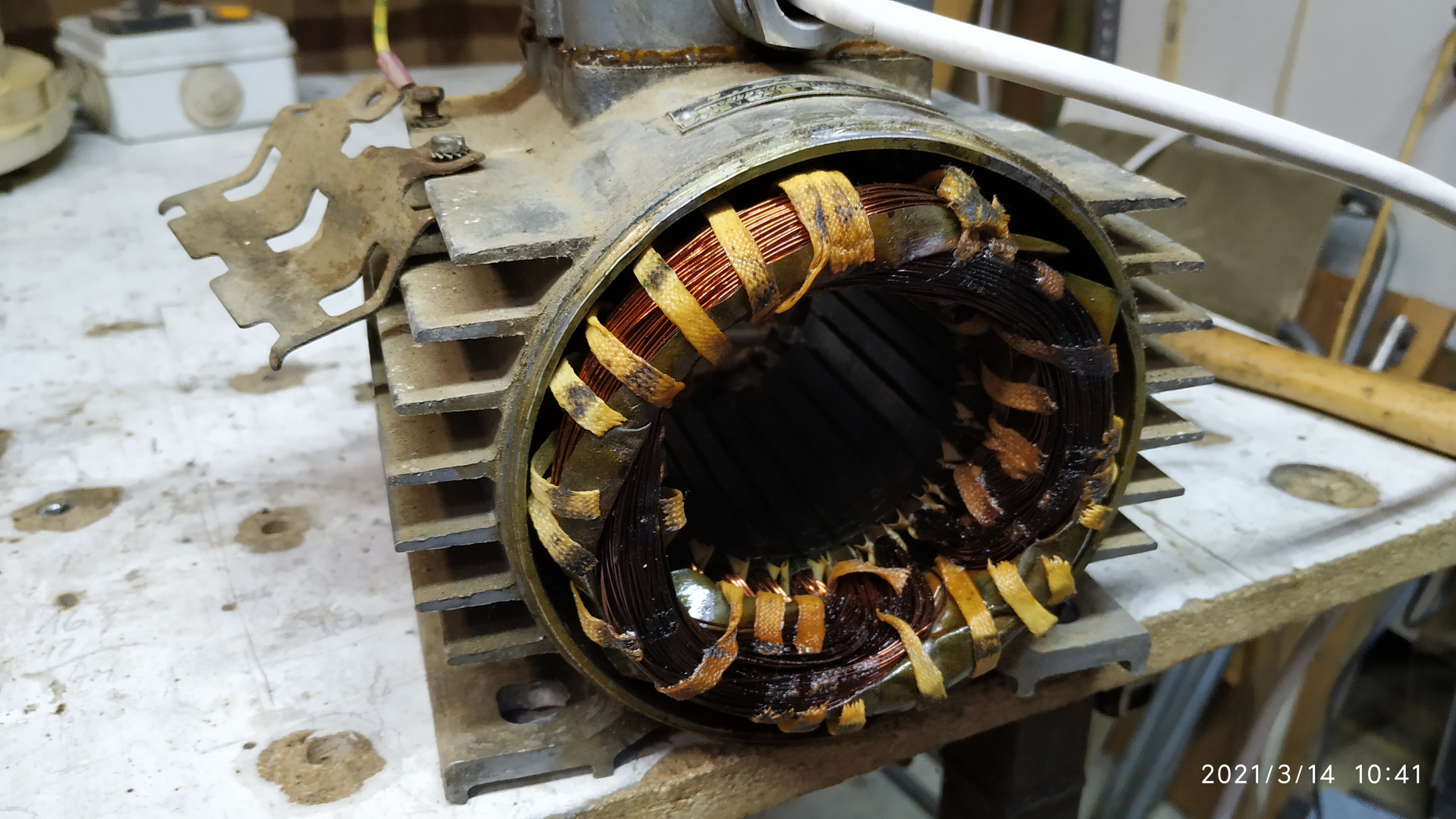

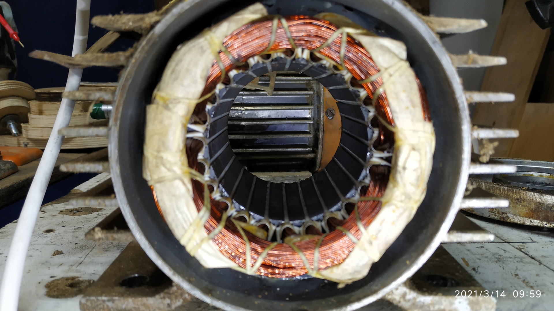

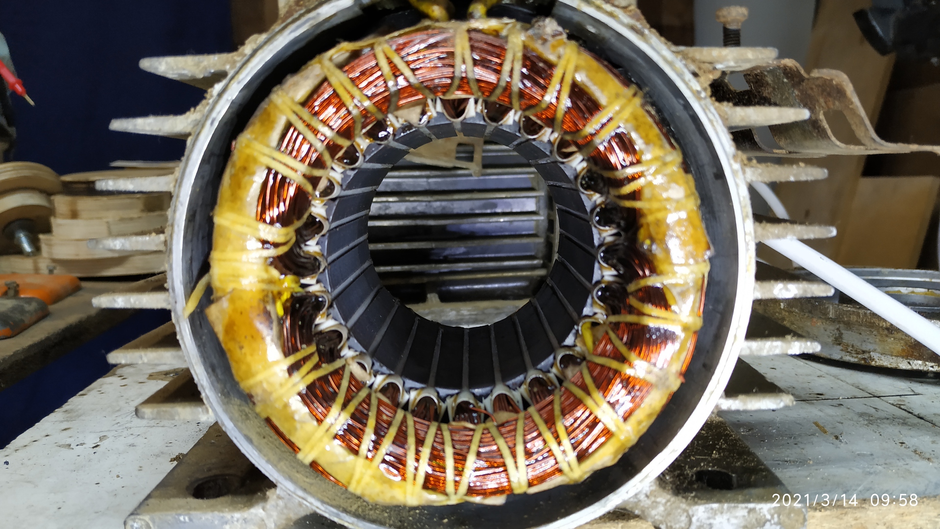

Mindegy is. Ma mértem és szétkaptam őket. Az egyik motornak fekete a belseje, arról nem is teszek ide képet. Minek. Ennek 4 kivezetése van. 4,2 és 8,6 ohm ellenállást mértem. Kibontottam a tekercs végeket nem volt köztük kapcsolat, tehát szakadást mértem.
A másik motornak 3 kivezetése van, 4,0 és 7,7 ohm értékekkel. Ez biztos szét volt szedve, mert a forgórészen láttam a satupofák nyomait. Ezt a motort befogtam a satuba, elindítottam kondi nélkül, kb 15 percet ment terhelés nélkül. Ebből 10 percig letakartam a ventilátor burkolatot fóliával, hogy melegedjen, de csak langyos lett. Aztán a maradék időre levettem a fóliát és le is hűlt. Végül egy fenyőléccel betámasztottam a tengelyvég meg az asztal közé és lábbal kitámasztva csak-csak sikerült belassítani, de elengedtem és újra felpörgött. Ebben a motorban szerintem van 750W. Csak az nem stimmel, hogy kondi nélkül működik.
A belsejéről teszek fel képet, de élőben nem látni elszíneződést. Olyan egyszínű.
(#) VIM válasza DUCIJUCI hozzászólására (») Márc 14, 2021 /
Szia! Lassan pörög fel a fordulat indulás után kondenzátor nélkül? Több mint valószínű, hogy már át lettek tekercselve starteresre (indító kondenzátorosra), hogy legyen nyomatéka induláskor. Talán 80µF-os kondenzátor elegendő az indításkor ehhez a teljesítményhez.
(#) DUCIJUCI hozzászólása Márc 14, 2021 /
Szia. A 40-es kondival ugrik, a 25-össel lomhábban pörög fel. Kondi nélkül elég két újjal kicsit megpörgetni és ha ráadom az áramot, már ugrik is, mintha nyomógombos indítókondis lenne. Pedig nincs rajta. A másik motor ugyan így tesz, csak annak 70-80%-ban fekete a belseje és 4 kivezetése van. De az is működik, csak nem ment több percet folyamatosan, mint a 3 kivezetéses.
(#) granpa válasza DUCIJUCI hozzászólására (») Márc 14, 2021 /
Ez a motor nagyon "megizzadt" már egyszer, (többször?) nem tudni meddig bírja még. Amíg bírja, hadd menjen. (ha nem melegszik, és testzárlata sincs)
Nálunk ilyen "csúf" belsejű >10 évig ment gond nélkül, aztán eladáskor csak leszereltem (jó még mindig, legalábbis nem szólt még aki megvette).
Ha már szét van szedve (a jobb állapotban lévő is) akkor nézd meg, hogy hol van közösítve a két tekercs és ha nem okoz különösebb problémát a szétválasztása akkor hozd ki mindkettőt külön-külön és olyan lesz mint a másik, variálható a forgásiránya.
(#) Bkrisz válasza DUCIJUCI hozzászólására (») Márc 14, 2021 /
Ez még gyári tekerésű volt (legalábbis annak néz ki képekről.) Ez ha ugye jól látom hogy gyári akkor biztos hogy állandókondis, és úgy látom a segédtekercs a feketés. Ha a rézszálak nem tudnak mocorogni és ahogy granpa is írta nem melegszik és nincs testzárlat akkor még éppen használható is.
