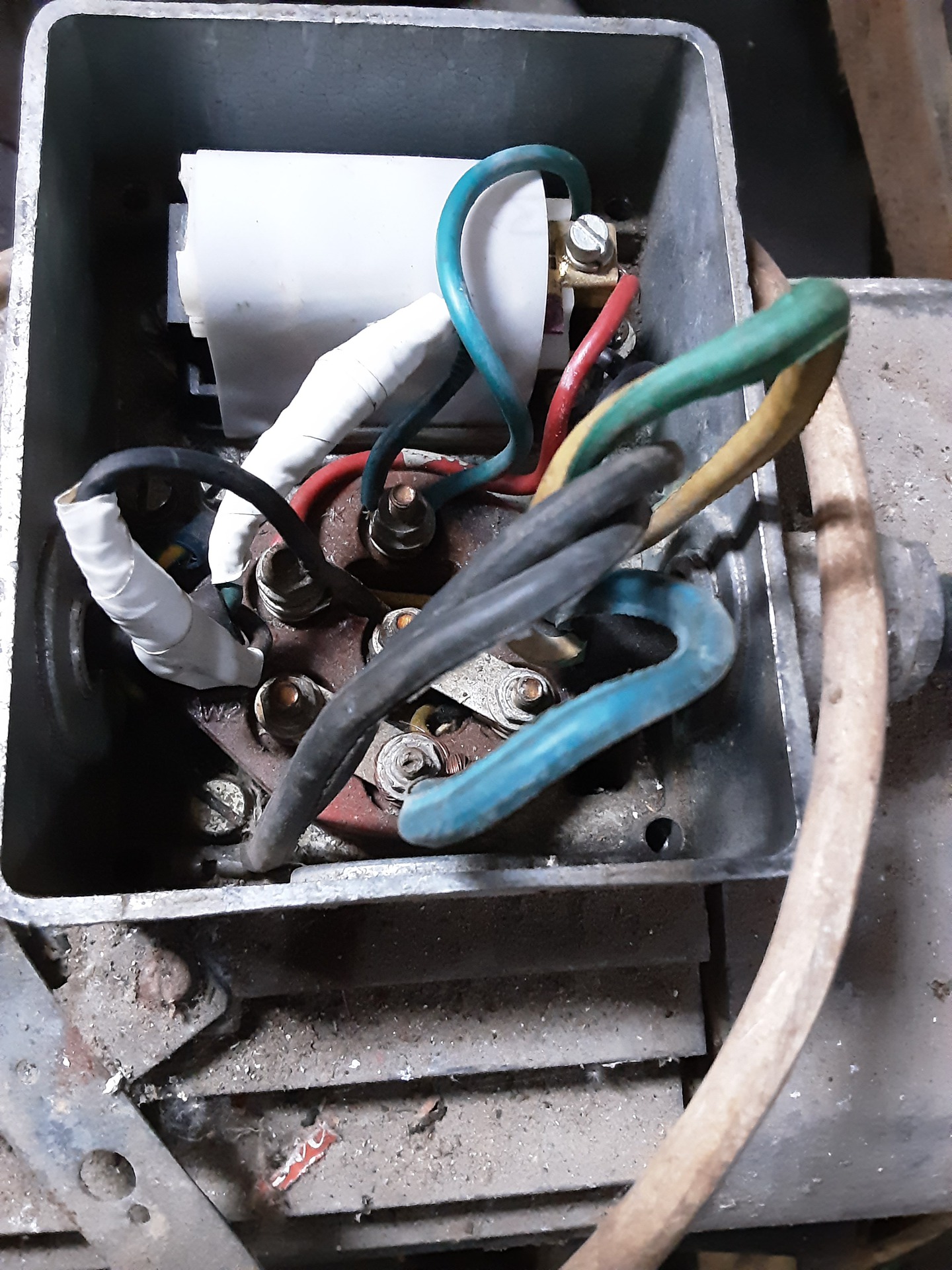

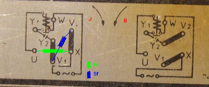

(#) VIM válasza Kecsketej hozzászólására (») Jún 1, 2023 /
Megtennéd, hogy rámérsz a segédfázis tekercsre óhm mérővel, hogy mennyi az ellenálása? Nem akarom elhinni, hogy nem működik a bekötés szerint. EZ a rajz egy klasszikus bekötése ennek a motornak. Az egy áthidalás miatt a kondenzátor egyik szálát is át kell kötni ha forgásirányt kell változtatni, míg a két áthidalásos megoldásnál csak az áthidalásokat kell elforgatni.
Az a "cucc" ami rá volt fogatva kívülről a motorra annak hiányzik a mágnestekercse. Az a valami egy régi mosógép idítóreléje volt ami ehhez a motorhoz nem jó. Lehet, hogy amiatt hibásodott meg a motor ha most nem indul az említett bekötéssel, berántva pedig igen. A sárga tekercs ellenállása cca. 4-5Ω a pirosé majdnem a duplája és nem lehet közöttük óhmikus kapcsolat.
(#) Kecsketej válasza VIM hozzászólására (») Jún 1, 2023 /
Sajna nincs műszerem. Ez a motor kb 25 éve nálunk van,mikor tönkre ment az indító reléje
utána eszkábálta rá faterom... Szóval a nyomógombos indításnak löttek.
Akkor a másik kérdésem,hogy így kézzel meglökve használhatom e? Amúgy ha nincs rajta a kondi
Lökésre úgy is elindul.
(#) proli007 válasza Kecsketej hozzászólására (») Jún 2, 2023 /
Mivel a segédfázis-kondi-nyomógomb, csak indításnál működik. berántással ugyan úgy működik a motor mint indítással.
Feltéve hogy a 230V a főfázisra van kötve és nem menetzárlatos sem a főfázis, sem a segédfázis tekercse.
(#) Kecsketej válasza fezsolt73 hozzászólására (») Jún 2, 2023 /
A w bekötésen a fekete kábel az hova megy?
(#) Bkrisz válasza Kecsketej hozzászólására (») Jún 2, 2023 /
Fekete/piros A mihára megy. Fehér a kapcsolt.
Sajnos el kell keserítselek a tekercselés nem gyári.
Műszer nélkül totózni lehet.
Nyomógomb tuti átad? Sok pl fűrészportól vagy oxidtól simán van olyan hogy nem vezet....
(#) VIM válasza Kecsketej hozzászólására (») Jún 2, 2023 /
Sehová. Az a hibás indítórelére megy. A berajzolt bekötés megegyezik az általam rajzolt nyomógombossal. A kondenzátor maradt a helyén a betáp pedig az U és X-en van. Mit nem tudsz bekötni ezen az egyszerű rajzon? Ne az előzőleg meglévő vezetékeket akard oda kötni ahol voltak hanem tisztázd ki elemenként és azokat kösd oda ahová be van rajzolva a rajzon. Ha eddig működött a motor azzal a "cuccal" (és csak csapágyat cseréltél a motorban) akkor nem a "cuccos" vezetékeihez kellene ragaszkodni és kézzel belökni a motort mint egy megszívatott Bervát, hanem kösd be jól.

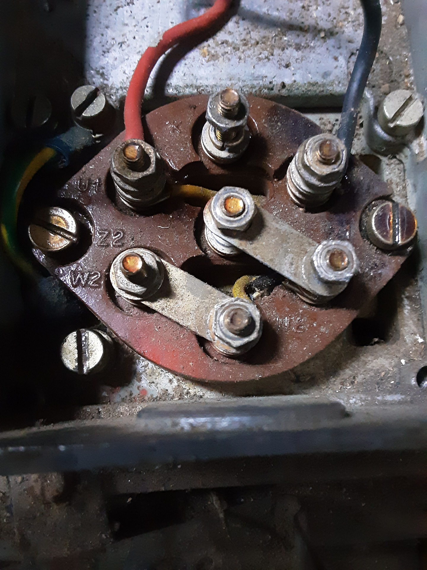

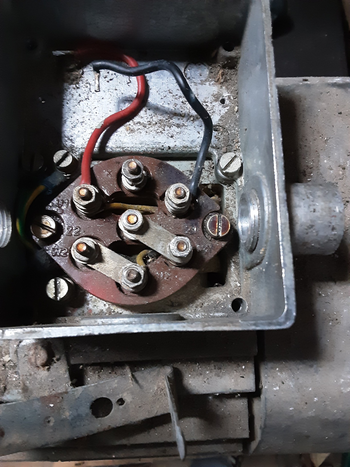

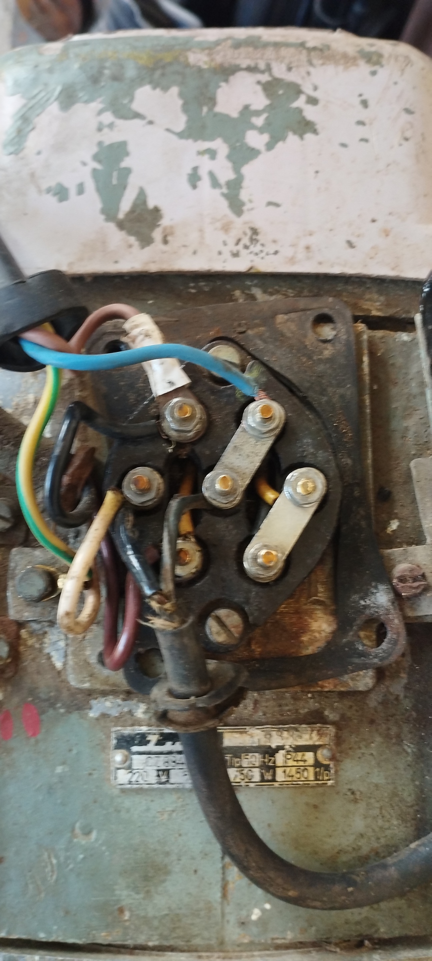

(#) Megacraft hozzászólása Aug 24, 2023 /
Üdv mindenkinek!
Problémába ütköztem, van egy a képen melleket kapott motor 750w 14501/P elviekben cz884 f7c motor. Meg kellene fordítani a forgásirányt. Meg fordítottam, de csak búg, vagy el se indul, változó a próbálkozásokra. Ha vissza cseréltem a kiindulási állapotra akkor forgott rendesen csak számomra rossz irányba. Tanácstalan vagyok valakinek valami ötlet mit tudok tenni ?
Első kèp a kiindulási állapot, így működik.
Harmadik kép átfordítva, kb semmi reakció.
Mit néztem el?
Rajz sajna nem volt a dekniben.
(#) Dióda válasza Megacraft hozzászólására (») Aug 24, 2023 / 1
Régebben én is volt egy ilyesmi 750-es mocim talán szivattyún és azzal is ugyanígy jártam.
Megoldása az lett hogy széthúztam a motort és a tengelyét fordítva szereltem bele.
Magyarul a motor teste maradt úgy ahogy van csak a tengely a két végdeklivel megfordult így megfordult a forgásirány is.
(#) Megacraft válasza Dióda hozzászólására (») Aug 24, 2023 /
Köszönöm a választ! Ez volt a második tippem és így már jó az irány ! Sejtettem hogy ez lehet mert már mindent el követtem !
Köszönöm a megerősítést meg 1x.
(#) VIM válasza Megacraft hozzászólására (») Aug 24, 2023 / 1
Szia! A gyári bekötést kerestem meg neked, mert elég életlen a kép a kapocsdekniről és nem jól látszanak a relé szálai. Bővebben: Link
Valami nem kerek a kapocsdekninél ahogy jobban szemügyre vettem. Nem biztos, hogy a gyári rajz az ehhez az elrendezéshez való de ha segítesz megadni, hogy hová van bekötve a fekete szál másik vége akkor kiigazítom a tévedést.
Ezen a képen a kék színű betáp vezetéket kösd le alulra a másik áthidalás alsó pontjára ahol a segéd és főfázis tekercsek át vannak hidalva. A főfázis az sárga a segéd az a fekete szálon van kihozva. Az a bekötés azért nem megy most éppen, mert a főfázis nem kap semmit, mert a relé sem tud meghúzni, hogy a kondenzátort bekapcsolja. Szerintem csak ennyi a hiba a forgásirány változtatásban.
(#) Megacraft válasza VIM hozzászólására (») Aug 25, 2023 /
Az egér utat választottam, meg fordítottam a forgó részt
Bár izgatta a fantáziáját és ki próbáltam úgy ahogy le írtad és működött ! Köszönöm a segítséget legközelebb már könnyebb dolgom lesz ha ilyen van !

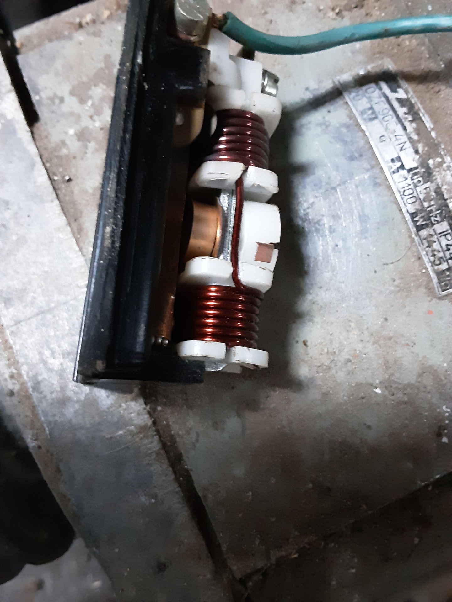

(#) szemese hozzászólása Szept 14, 2023 /
Van egy IMI OZF90C4N 1,1kW motorom. Hogyan kell bekötni nyomógombbal? A relé valószínűleg halott.
Mekkora kondi kell hozzá?
A hozzászólás módosítva: Szept 14, 2023
Moderátor által szerkesztve
(#) VIM válasza szemese hozzászólására (») Szept 14, 2023 /
Szia! A motorhoz 120µF/280V-os kondenzátor való, a relé pedig MIHA B 100/285-ös. Próbálj meg átláthatóbb képet küldeni és vedd le a reléről a takaró fóliát és arról is küldj egy közelit, hogy milyen állapotban van.
(#) VIM válasza szemese hozzászólására (») Szept 15, 2023 /
ÌSzia! Szerintem a relének nincs hibája, jó állapotban van. Kösd vissza a vezetékeket a rajz szerint és próbáld indítani. A relének húznia kell, mert ha nem akkor nem alakult ki a megfelelő nagyságú áram, így nem tudja bekapcsolni az indító kondenzátort. .
A hozzászólás módosítva: Szept 15, 2023
(#) szemese válasza VIM hozzászólására (») Szept 15, 2023 /
ez az jó lenne ha leírnád mit hova merre kössek mert ahogy volt nem biztos hogy jó
