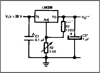

(#) cooler15 hozzászólása Máj 8, 2007
szijasztok...
nem próbáltam még ízzón kívül semmi mással, de majd megnézek egy ledet vagy egy kis villanymotort(valami télleg kicsit).
De az ízzó tud olyan nagy áramot felvenni?
Azt, hogy az lm338k rövidzárvédelme mikor kapcsol be(hány ampernál) azt honnan tudhatom meg?
(#) Tomi20 válasza Tomi20 hozzászólására (») Máj 7, 2007
mert arra gondolok, hogy az égőnek a bekapcsolás pillanatában nagyon kicsi az ellenállása=>nagy áramot vesz fel, és az IC rövidzár védelme azonnal leold
(#) Tomi20 válasza cooler15 hozzászólására (») Máj 7, 2007
próbáltad már égőn kívül mással terhelni?
(#) cooler15 hozzászólása Máj 7, 2007
helloo
az lm338K-val készített táp nem melegszik és terheletlen állapotban tökéletesen lehet szabályozni :yes:
megpróbáltam kisebb feszültséggel úgy, hogy párhuzamosan a bemenetre rákötöttem egy 24Vos nagyteljesítményű ízzót ami "ledolgozta" a feszt kb. olyan 29V-28V-ra...
De sajna ugyanaz a helyzet...Kezdem azt hinni, hogy az az lm338K a sérült vagy nem tom...
Télleg!!! nem lehet neki valami olyan baja amitől a fesz. szabályozást tudja de ha terhelést kap akkor azt már nem?
nincs véletlen kisebb feszültségű trafód? (csak próbára berakni) Mivel egyenirányítod a váltó feszt? Amíg nincs rajta terhelés, addig rendesen tudod szabályozni a kimenő feszültséget? Nem melegszik az IC terheletlenül?
A 13-as láb az csak egy sima földpont, azt nem muszáj bekötnöd.
