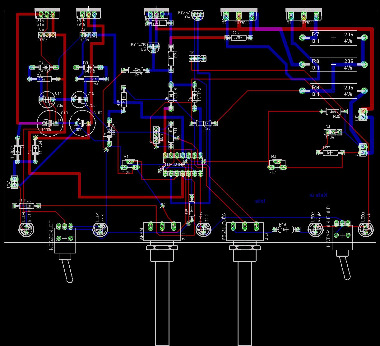

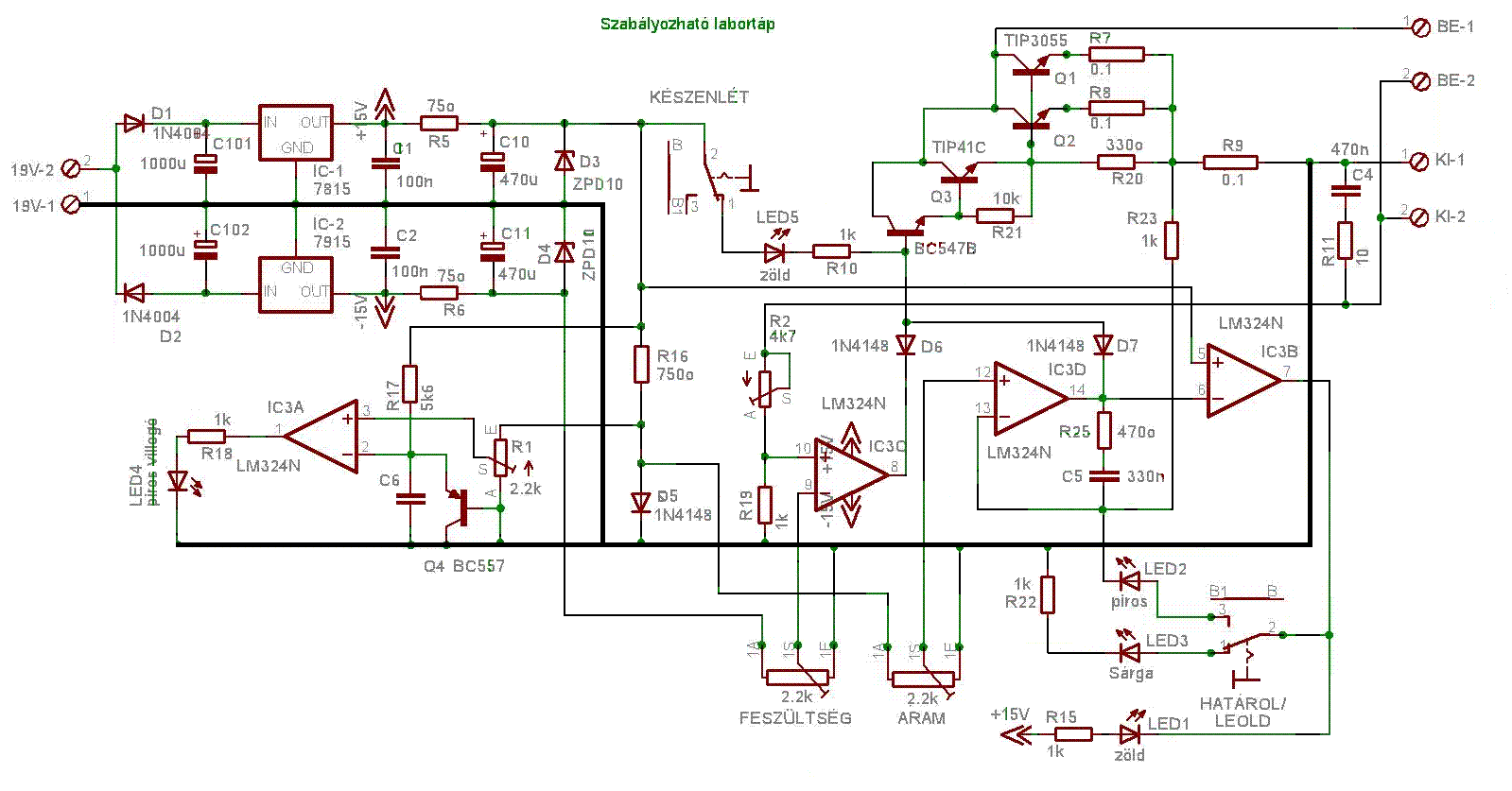

Itt a kapcsirajz amit igértem.
De nem voltam képes normális nyákot készíteni hozzá
Tudnátok segíteni ?
Én eddig 1oldalast , alkoholos filccel , kézi tervezéssel készítettem .
Most az eagle-vel küszködtem 3 délután kevés sikerrel.
Rajz csatolva.
+1 kísérletem is.
Tudnátok egy éretelmeset készíteni , vagy a progi beállításban?

Tudni tudunk! csak hol a kapcs.rajz?
(#) eSDi válasza Kefeúr hozzászólására (») Ápr 1, 2006 / 1
Egyébként én a kézi route-olás híve vagyok. Az Eagle autoroute-ja néha nagyon lehetetlen vonalvezetést csinál. Általába agyon bonyolítja a dolgokat.

Talán most .
A nyákfélén az alkatrészek értékei öszzekeveredtek!

(#) sirály12 válasza Kefeúr hozzászólására (») Ápr 1, 2006 /
Proteus
Ez ezerszer jobb mint az eagle.
Én is kökat küszködtem az eagle hülyeségeivel, aztán ráakadtam a proteuszra, ez nagyok király.
Nekem így első ránézésre úgy tűnik mintha túl lenne bonyolítva a kapcsolás. Egyébként én általában ExpressPCB-t használok.

(#) Kefeúr válasza _JANI_ hozzászólására (») Ápr 2, 2006 /
Na igen .
De ezekben nincs leírva pl.:A tápoknak hogy csináljak szélesebb fólicsíkot autóruterral!
(#) Sebi válasza Kefeúr hozzászólására (») Ápr 2, 2006 / 1
Ahogy én tudom, azt csak kézzel tudod megoldani/utólag módosítani.
A kapcsolási rajz nekem a szovjet TV-khez adott stílusú, áttekinthetetlen. Némi átrajzolás után már jobban tetszik (nekem).
