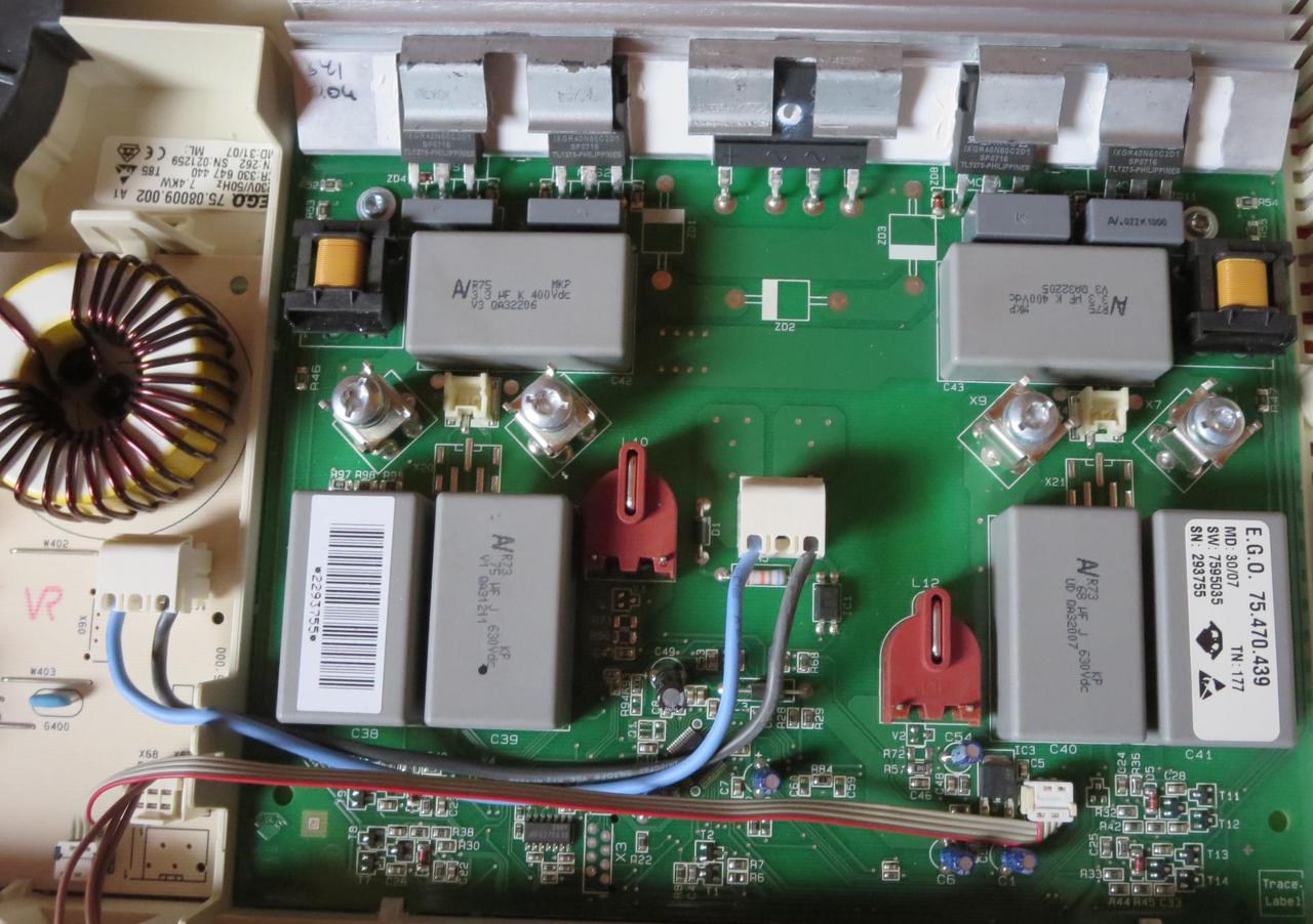

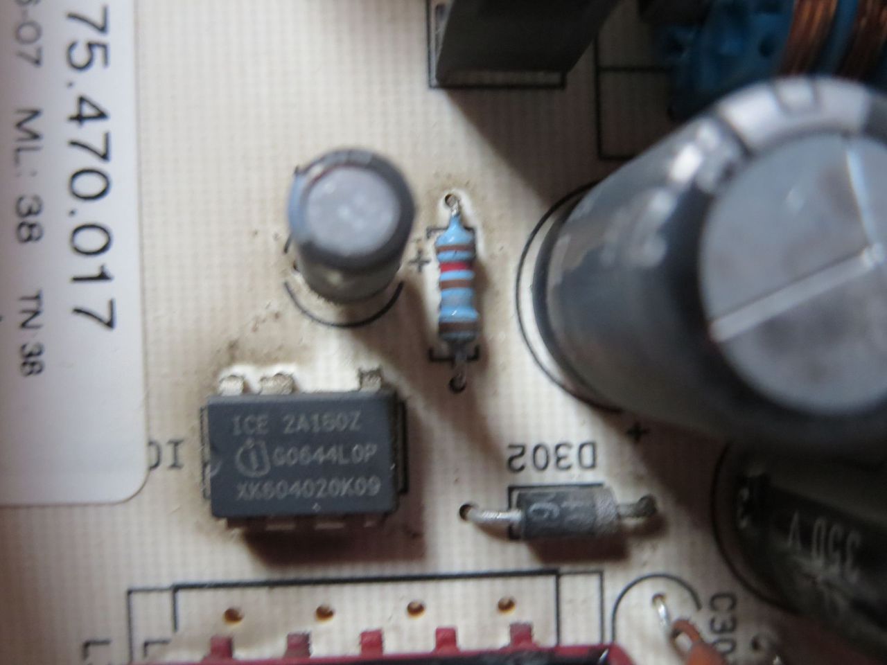

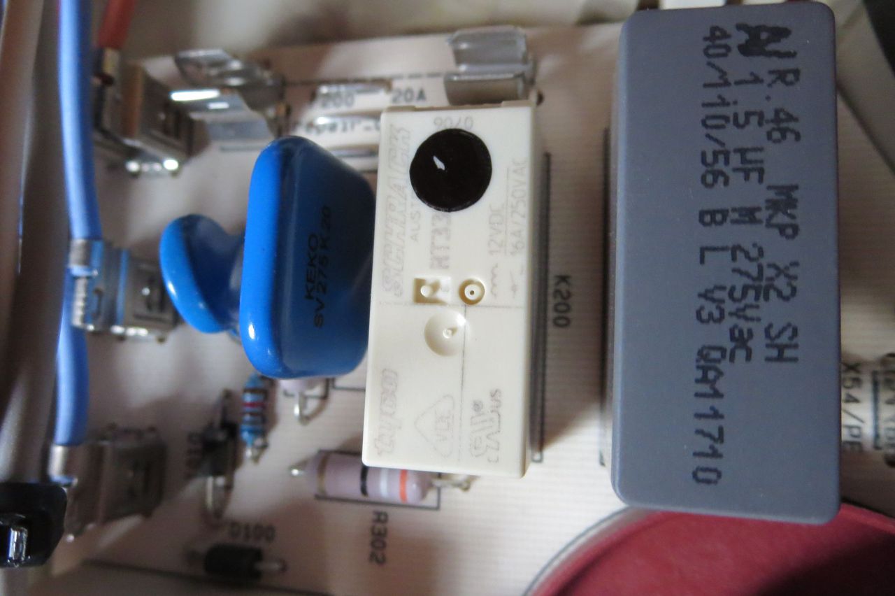

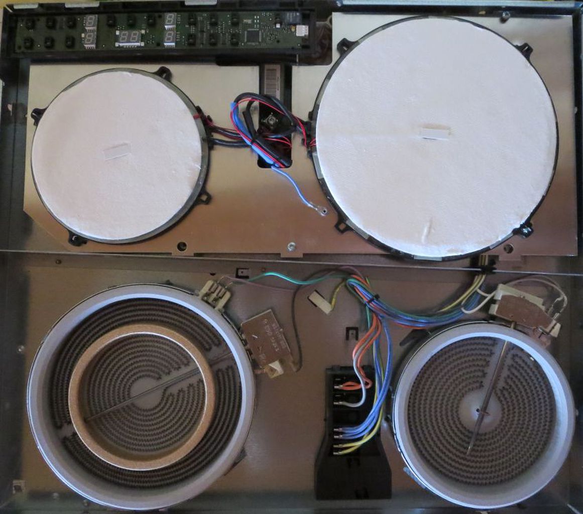

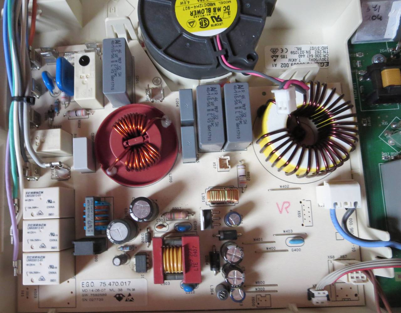

(#) germe hozzászólása Márc 15, 2016 /
Előre bocsátanám, hogy sajnos semmit nem értek az elektronikához, ezért ne remegjen a szátok széle, ha bődületes baromságokat írok...
Van (volt?) egy electrolux EHD60100P félindukciós (2 kerámia 2 indukciós lap) főzőlapom. Egyik bekapcsolás alkalmával megadta magát E3 hibakóddal. Konkrétan nem találtam meg mit jelent, de minden jel arra mutat, hogy túl/alul feszültség probléma.

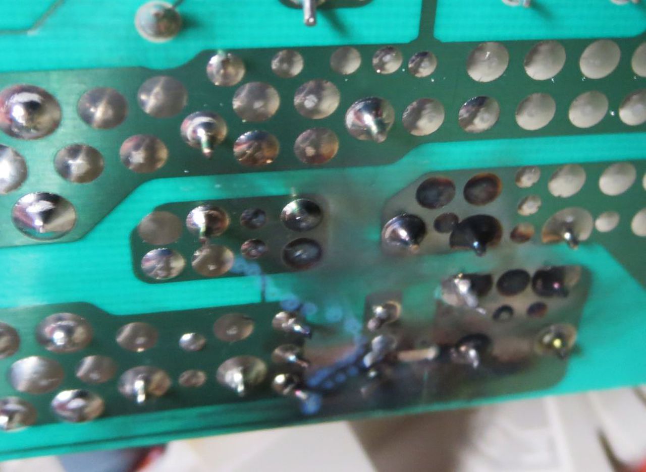

Miután olvastam a fórumot, szétkaptam a készüléket, gyanús foltokat keresve. Ennek eredményekét láthatjátok az alábbi fotókon.
Két részből áll az elektronika. A bal oldali bézs színű nyák, (a hátulja zöld) és a jobb oldali zöld színű. Az előbbi több mint gyanús... A bal oldali nyák hátuljának alján levő hibás rész másik oldalát fotóztam az utolsó 2 képen.
A kérdésem az lenne, hogy szerintetek ezt meg lehet-e javíttatni, és egyáltalán érdemes-e, vagy szokjak hozzá a hideg kajához?! Természetesen nem panelcserére gondoltam, mert amiket olvastam az alapján az egy vagyon, és akkor már inkább megéri újat venni.

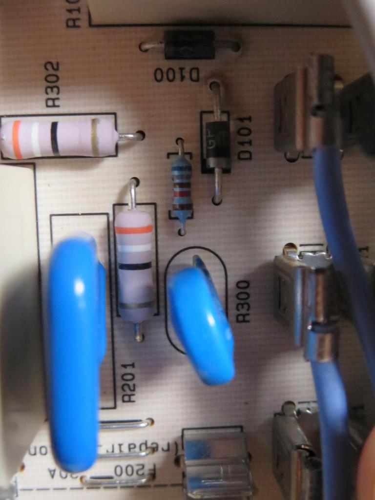

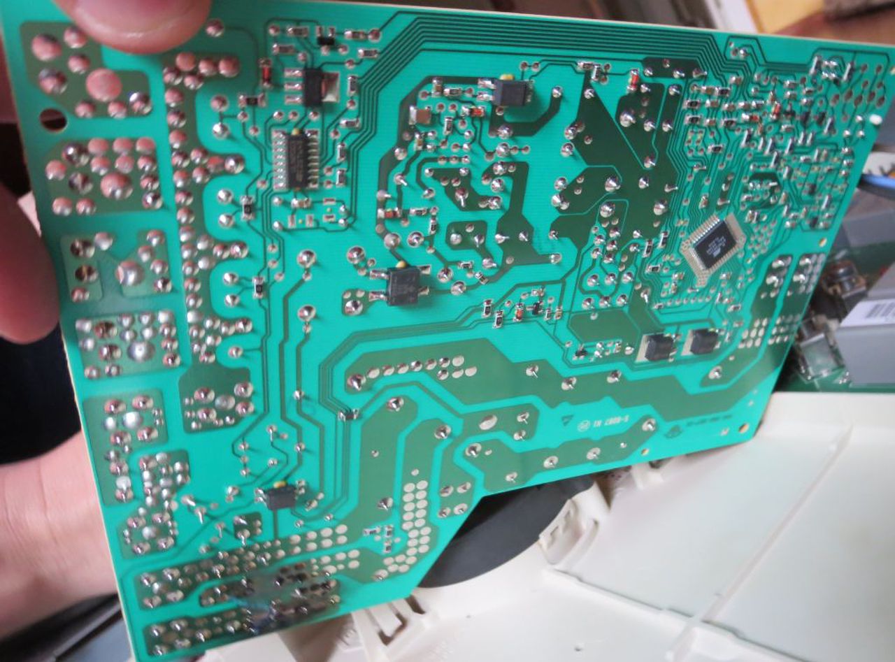

Sajnos több képet nem engedett feltölteni 1 hozzászóláshoz, pedig van még egy rész a bal oldali panel alsó közepén, ami esetleg gyanús lehet. Ennek a hátulján semmi elváltozást nem látok, és nem is hiszem, hogy rossz, de a véleményetekre vagyok kíváncsi!
Előre is köszönöm a válaszotokat!

(#) Sebi válasza germe hozzászólására (») Márc 15, 2016 /
Ha nem értesz az elektronikához, akkor az olyan, mintha nem beszélnénk azonos nyelven...
Ezek az áramkörök - különösen rajz nélkül - nem javíthatók túl egyszerűen. Néhány éve egy primitív - párezer forintos - egylapos készüléket visszarajzoltam kíváncsiságból. Annál egy sima komparátor nézte a hálózati feszültséget és ha magasnak találta, akkor hibakóddal leállt. A feszültségosztót finoman módosítva - mivel a hálózat végülis nem volt magas, csak ő érezte annak - megnyugodott és hibátlanul tette a dolgát.
Ezen a Tieden sem látni semmi rendelleneset (gondolom a biztosítékot sem verte), tehát a gond lehet hasonló is.
Kellő tapasztalat és ismeretek nélkül azonban nincs esélyed a panelen felismerni az áramköri részleteket, a hálózati feszültség pedig az egész panelen jelen van, tehát még a méregetés is életveszélyes lehet számodra!
A biztosítékot levitte elsőre, de utána már nem. Sőt később a más fázison, de közös földön és 0-n levő sütő működését is megakadályozta.
Nem akarok én hozzányúlni, pont azt kérdeztem, hogy várhatólag megéri-e felhajtani olyan embert, aki viszont profi a témában, és meg tudja csinálni. (Anyagilag mostanában elég paffon vagyok, úgyhogy nem szívesen költenék új készülékre, ha nem muszáj...)
(#) merlingerin válasza germe hozzászólására (») Márc 16, 2016 /
A hiba.jpg képen látszik, hogy egy fóliasáv eldurrant. Az egy túláram védelem, a nyákon kialakítva. Ha az elfröccsent, az az esetek 99,9%-ban igbt hiba, aminek az oka is kiderítendő. Gyenge táp, rosz ventilátor, rossz szellőzés, menetzárlatos tekercs, vagy kondi hiba... 2db igbt biztos rossz, plusz a kiváltó ok. 10e kb az alkatrész alja, ha biztos nem kínai hamisat akarsz bele. Ha menetzárlatos, nem javítható. Ez utánna derül ki újabb pukkanáskor. Ezen kívül teljes táp felújítás, és bizodalom, hogy az igbt-ket ne a proci vezérelje közvetlenül...
Ha nincs pénz, inkább vegyél egy használt nem indukciósat, ezt meg add el hibáskênt...

(#) merlingerin válasza germe hozzászólására (») Márc 17, 2016 /
Nem túlárazott, és nem egy kategória a hauserrel...
Ne felejtsd el. Beviszed a szervizbe, és ott alkatrészeket csereberélnek, elindul, felrobban 1 hét múlva megint, mert nem sikerült megtalálni azt az egy darab belső kontakthibás alkatrészt, emiatt szídod, milyen vacak. Emiatt van komplett modul csere. Így biztos jó, és biztos nem viszed vissza 1 hét múlva.

(#) merlingerin válasza (Felhasználó 15355) hozzászólására (») Márc 17, 2016 /
Javítottam már 10 felett ilyen belű gépet. A baja mindig azonos okból fakad. A tápja szűretlen, és nagy áramnál befullad. Ez viszi az IGBT-ket, mert azonnal indul is újra. A 129. ilyen alkalommal puff.
Más kérdés, hogy a szilikon a Graetz alatt, meg az IGBT-k alatt olyan kemény, hogy vakarni kell, de hőt az már nem vezet rendesen.. De a fő baj mindig a tápból ered. Az összes elektrolit kondi rommá van száradva. Ez egy közel 8-10 éves lap.

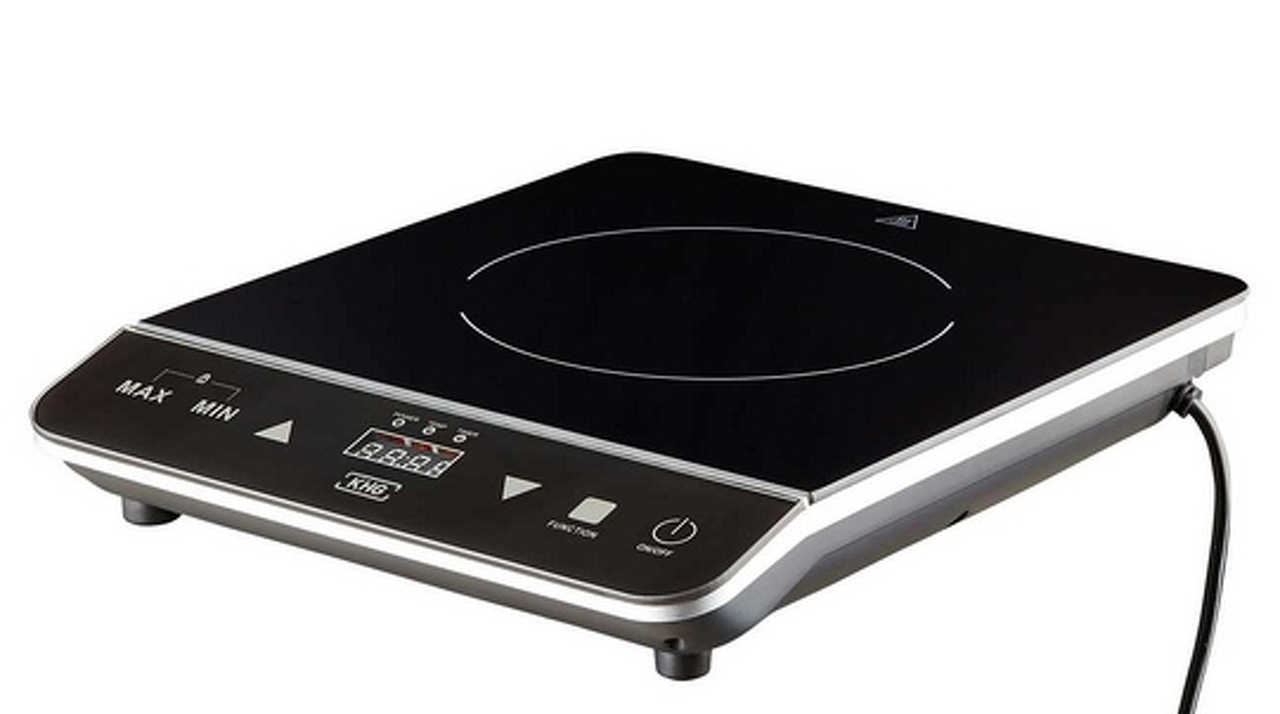

(#) linx hozzászólása Ápr 21, 2016 /
Vizet forraltam egy Hauser IC-2012-es indukciós főzőlappal, és ottmaradt bekapcsolva ...
Azóta se kép, se hang. Szétszedtem, hátha látszik benne valami egyértelműen tönkrement vagy kiégett alkatrész, de semmi. A biztosíték rendben, és minden más is épnek tűnik.
Mit érdemes megnéznem? Mi mehet tönkre egy ilyen esetben? Van bárkinek ötlete, hol és mit érdemes megnéznem?
Profi műszereim nincsenek, csak egy egyszerű mérőműszer.
Minden támpontért és ötletért nagyon hálás lennék!
Próbáltam követni, hol szűnik meg az áram, és találtam egy hőbiztosítékot a főzőlap alatt közvetlenül.
TH 184, 10A, 250V. Ez kiégett. Ha ezt rövidre zárom, feléled a főzőlap!
A boltban csak TF 184-es hőbiztosítékot találtam. Remélem, ez ugyanaz. Azt is látom, hogy valamilyen fehér trutyival volt odatapasztva. Gyanítom, ez hővezető paszta. Itt meg az a félelmem, hogy amit a boltban látok, az 180 fokig jó, a biztosíték meg ugye 184 fokig. Remélem, ez nem lényeges eltérés, és bátran kenhetem rá ezt is. Hogy más is tönkre ment-e, azt majd csak azután tudom meg, ha a biztosítékot kicseréltem. Rövidre zárva nem mertem tovább tesztelni, bár lehet, nem okoztam volna vele nagy bajt.
