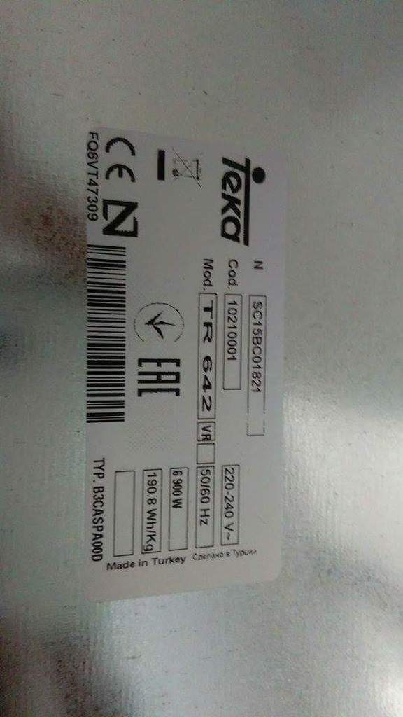

(#) matyusz hozzászólása Jún 2, 2016 /
Egy ismerősömnek azt mondta az eladó, hogy 3 fázisra is költhető, de számomra nem teljesen tiszta a rajz és az adattábla is 220-240v-ot ír. Ha valaki tudna segíteni a bekötést illetően, előre is köszönöm.
A hozzászólás módosítva: Jún 2, 2016
(#) Tomi111 válasza matyusz hozzászólására (») Jún 2, 2016 /
Üdv! Beköthető három fázisra a jobb alsó ábra szerint, illetve csak kettőre, mert azt írja, hogy az L3 nem használt. Értelemszerűen az N a nulla, az L1 ill. L2 pedig a két fázis. A harmadikat szigeteld le. (ugyanaz a kép, mint a bal felső) Ha csak egy fázis van ott, akkor a jobb felső kép szerint kösd be!
A bal alsó kép itt Magyarországon nem használható, 3×230V-ot ír, itt pedig 3×400V-os a hálózat!! ( így bekötve itt nálunk tönkremegy!!!!)
Gondolom ez egy főzőlap. Ha a sütő is elektromos, azt kösd a szabadon maradt fázisra!
(#) matyusz válasza Tomi111 hozzászólására (») Jún 10, 2016 /
Köszönöm szépen!
