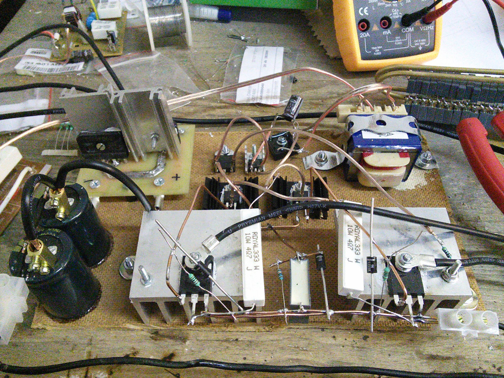

(#) eadx hozzászólása Feb 21, 2014 /
Megérkezett a kondibank és fizikai akadályba ütköztem. Lehet-e a kondikat egy kupacba tömbösíteni és aztán 4 mm2 kábellel a tekercsre kötni. Károsan befolyásolja a teljesítményt vagy a működést?

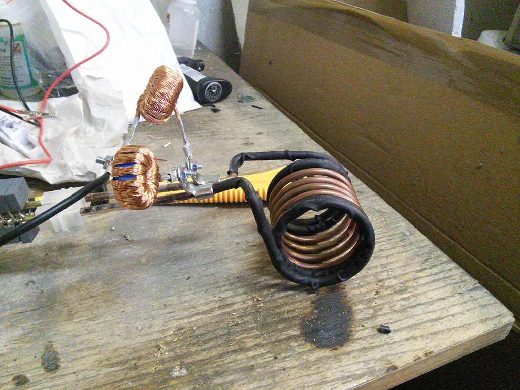

Tud-e valaki segíteni mennyi menet kell egy 20 uH-tól nem nagyobb fojtó készítéséhez. Két ferrit gyűrűm is van 23*10*5 és 33*12*5. Jelen pillanatban a 23-as gyűrűn van 8 menet 1 mm rézhuzal, de működés közben nagyon melegszik, szinte már ég a lakk a drótról.
(#) crazybob válasza eadx hozzászólására (») Feb 22, 2014 /
A kondikat lehet kötegelni, de szerintem a 4-es kábel nagyon kevés lesz. Szerintem használj legalább 6-osat. Én tömör 12-es huzalt használtam és még terhelés nélkül az is melegedett. Nekem így néz ki az egész.
Javaslok a ferritre minimum 4mm2-es vezetékből kb 10 menetet, vagy amennyi ráfér, de jobb, ha összefogsz kettőt.
(#) eadx válasza crazybob hozzászólására (») Feb 22, 2014 /
Megtekertem 4 mm2 -el 21 menet ment rá, a másikra csak 10. Párhuzamosan kössem be a kettőt vagy elég az egyik is?
Isten ments! Az induktivitást csak akkor kötheted párhuzamosan, ha a terhelést szeretnéd elosztani rajta, de akkor egyformáknak kell lenniük. Sorosan növekszik az induktivitásuk. Neked elég lesz az az egy 21 menetes. Az enyémeken 17 van és azok pontosan 22uH-t adnak. Azok gyáriak. Az meg, hogy mennyire fog melegedni a vezeték attól függ, hogy mekkora az áramsűrűség és a frekvencia. Minél magasabb a freki, annál jobban fog melegedni. Itt lehet számolni kb. 5A/mm2-el.

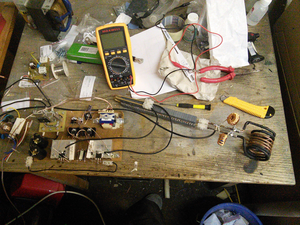

Leteszteltem a szerkezetet a 21 menetessel. Nem melegszik semmi, de nem akar feljebb menni a hőmérséklet a sötétvörösses izzásnál. Egy 0.5 mm * 6 mm fűrészlapot melegítek és én azt gondoltam, hogy legalább hiccelésig melegíti pillanatok alatt. A trafóm az 24 V-os és 120 W-os. Próbáljam meg hegesztő trafóról? A kondibank 50 db 68 nF kondi, de ráteszem még a 6 db 100 nF kondit is.
(#) crazybob válasza eadx hozzászólására (») Feb 23, 2014 /
Nos a helyzet az, hogy a tekercs mágneses tere nagyban függ a feszültségtől. Amennyiben nagy a munkatekercs átmérője, úgy nagyobb feszültség is szükséges. Plusz fontos az alacsony frekvencia, mert mint az invertereknél is a magas frekin kevesebb huzal szükséges a trafóra és kisebb lesz a veszteség. Neked meg ennek pont a fordítottja kell. Javaslok egy régi hegesztőtrafót, aminek a feszültségét egyenirányítod, majd szűröd. Azoknak lehet szabályozni a teljesítményét, vagy egy nagy trafó és pl. egy primerköri szabályzással (fázishasítás). Én pillanatnyilag egy invertert használok.
Tehát neked ami kell: 40V feszültség, 6-10µF-os kondibank és egy bitang nagy trafó. Legalább 2kW-os.
(#) eadx válasza crazybob hozzászólására (») Feb 23, 2014 /
Rákötöttem egy hegesztő trafóra a szerkezetet. 43 V jön ki rajta amit szürtem egy ideig egy 180 µF 400 V kondival elektrolit. A kondi meg adta magát 3-4 melegítés után. A gratz híd jól bírta a strapát kbpc 5006-os. 30x4-es anyagot mikor bedugtam a tekercsbe az IRFP 260N fetek tüzijátékba mentek át. A fojtó tekercset lecsökkentettem 17 menetre, hátha jobb lesz, de nem lett.
A melegítendő anyag egy picivel sem lett melegebb a hegesztő trafóval melegítve vagy a kicsi 120 W-os trafóval, talán csak az idő tényező nagyobb a kis trafónál.
Akkor vegyek még 50 kondit és kelleni fog a IRFP 4668-as fet vagy maradjon a 260N-es?

Mellékelek egy videót, sajnos ideág melegíti csak a vasat. Ha 2x3 db irfp260-as teszek nő a teljesítmény vagy csak biztonságosabban tudom használni elfüstölés nélkül?
(#) crazybob válasza eadx hozzászólására (») Feb 23, 2014 / 1
Nos alakul az! A több FET-től nem lesz nagyobb automatikusan a teljesítmény, csak a lehetőség adott. Meg árban így is jobban megéri, mint a nagy Power Fet-ek. Mivel középmegcsapolással oldottad meg a bemenő feszültséget, így a munkatekercs induktivitása leesett a felére, ami azt is jelenti, hogy nálad MHz-es tartományban van a frekvencia. Ez akkor jó lenne, ha vizet szeretnél melegíteni, de fémeknél fontos, hogy 100kHz alatt maradj. Minél alacsonyabb a frekvencia, annál nagyobb lesz a veszteség a melegítendő fémben, vagyis nő a teljesítmény.
