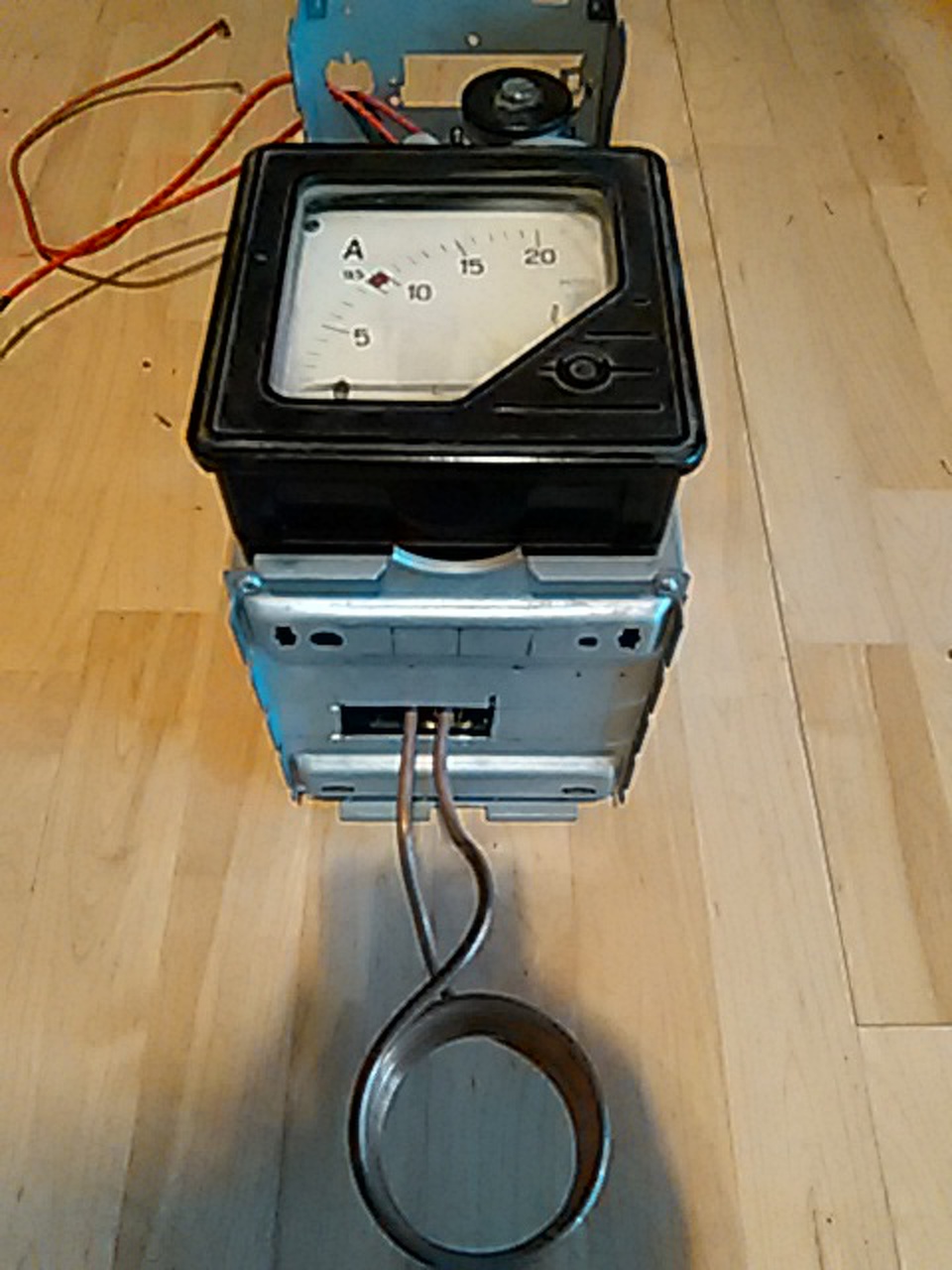

Ma tekeret hozzá egy másik munkatakarcset 6 menettel fi 60mm átmérővel ,nagy változás nem történt.Mivel nálam adott a kapcsolás ,meg fogom mérni a feszültséget.A fojtók 20 uH-ek mint az eredeti rajzon.A két fojtó változtatásával mit nyerek? Olvastam,hogy van aki 40-80uH között javasolja.

,valószínű az Amper mérőm is fázik,mert 20 A mutatott,mikor toltam bele egy fi 18 vasat viszont jóval több lehetett,mert az egyik Fet ,újév lévén átment szikrahányóba.Nem hiszem hogy ezek a IRFP 260N -ek elbirnak 50A ,attól meg több nem lehetett.Betáp üresen volt 50V .Jöhet az IGBT,ha jutottam valamire leírom.

Tegyél fel képet a jelenlegi kialakításról
Már leszedtem a halott dolgokat,de lefényképezem így.
