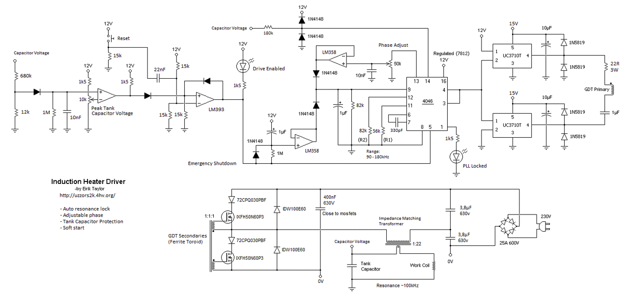

(#) nyekk hozzászólása Dec 25, 2016 /
Üdv mindenkinek!
Az alábbi kapcsolást építette már meg valaki,működő képes?Link
(#) gulyi88 válasza nyekk hozzászólására (») Dec 26, 2016 /
Nekem tetszik az ötlet. De azét még lehetne finomítani rajta:
- A fetek meghajtásába holtidőt kell berakni.
- Megvizsgálni azt, hogy milyen feltételekkel működhetne a félhíd ZVS(+cv) vagy ZCS üzemben.
- Nem látom értemmét a fetek megdiódázádának.
- A hálózat felé kellene biztosítás, zavarszűrés, lágyindítás.
- A rezgőkör lágyindítása defektes, az (4046/9 lábon) 1u x 82K minimum frekivel fog indítani(az első pillanatban az 1u még üres),
de az előtte lévő LM358-as 1u - 1M meg max frekivel akar indítani (ez az 1u is üres) . Eredményül minimum frekivel elindul majd gyorsan felmegy max frekiig és onna behúzza PLL.
- szerintem a Phase adjust is hibás, mivel a 13 lábon lévő feszültséget osztja le, ráadásul meg is van diódázva, és ezeknek a hatása szerintem nem a fázisszögre hanem a PLL freki beogási tulajdonságaira vannak hatással.
A fázisszöget szerintem az 1u x 82K szűrő változtatható impedanciával történő fel, vagy lehúzásával lehetne megcsinálni (magyarul kívülről pluszba tölteni vagy kisütni. A plusz töltés=kapacitív vagy söntölés=induktív irányba tolja a gerjesztőkör fázisát)).
ráadásul nem is jól van megcsinálva a szűrés mivel a 13-as lábtól a szűrőkondiig nincs impedancia, így a szűrő nem tud átlagot képezni, egy impulzus a 13 lábról feltolja a szűrőt maximum feszültségig (illetve az osztott erősített értékig), majd onnan lassan önkisüléssel jön vissza
De hogy valami szimpatikusat is megjegyezzek:
-nem kell külön batár tápegység (abba amúgy is kb ugyan ez a félhíd technika lenne, mondjuk jóval komolyabb tervezéssel...)
-fázisszöggel akar teljesítményszabályozni.
-bizonyos mértékben önbeálló a különböző munkatekercsekre.
-folyamatosa követi a tekercsbe helyezett anyag ur változását.
-a becsatoló trafó ötletes (a csőre húzott gyűrű=1 menet)
A hozzászólás módosítva: Dec 26, 2016
(#) nyekk válasza gulyi88 hozzászólására (») Dec 27, 2016 /
Szia.
Köszönöm ,a részletes leírást .Sajnos ez jóval fölülmúlja ,az én elektronikai tudásomat.Lágyindításnak,szűrésnek lehetne használni az inverteres hegesztőkben használt .szűrést,lágyindítást(Maci néve keresztelt hegesztőre gondoltam) ?Akkor alapjában véve ,működő képes ,álltalad vázolt hibákkal is?Amit persze tesztelés során ki lehetne küszölni.
(#) gulyi88 válasza nyekk hozzászólására (») Dec 27, 2016 /
Ha nincs kellő elektronikai ismereted, akkor inkább ne fogj bele, sok pénzt időt felemésztene, és nem biztos, hogy sikerülne összehozni.
Inkább a royer féle önrezgőt kellene megpróbálni, az elég egyszerű,
viszont kell egy jó nagy tápot venni/szerezni hozzá (48Vos töltőmodulok pont jók, viszont elég drágák...48V, 30A). Ha megvan a táp, akkor a többi már nem okozhat gondot...
(#) crazybob válasza gulyi88 hozzászólására (») Dec 27, 2016 /
Jó az az önrezgő, de 48V-on 30A lesz a "nyugalmi" árama. Nem árt oda egy sokkal komolyabb táp.
(#) nyekk válasza gulyi88 hozzászólására (») Dec 28, 2016 /
A Pimi9-féle kapcsolást ,már jó pár éve,megépítettem,jobban csak kiváncsiságból.Akkor a munka tekercsel nem kisérleteztem ,egyet tekertem hozzá,8 menetest.Először majd vele próbálkozok ,mármint kissebb menet számú munka tekercsel.Táp a legkevesebb gond .
(#) ferci válasza nyekk hozzászólására (») Dec 28, 2016 /
Az "ETs...." rajzoddal kapcsolatban csak annyit, hogy ha sok kicsit ez a rendszer, csinálhatsz egy sima 1-2 kW-os félhidast is, szabályzás nélkül 1. lépcsőben.
Csak úgy kipróbáltam egy max 800 wattost tápot, IR2153, igbt, nagy ferritgyűrű és a szekundert direkt vittem rá a munkatekercsre, kondikra.
Csupán annyi a gond, hogy frekire kell hangolni szkóppal..
Egyébként azon a rajzon ( is ) a fetekkel sorbakötött diódáknak semmi értelme. Nem tudom, ki találta ki valamikor..
