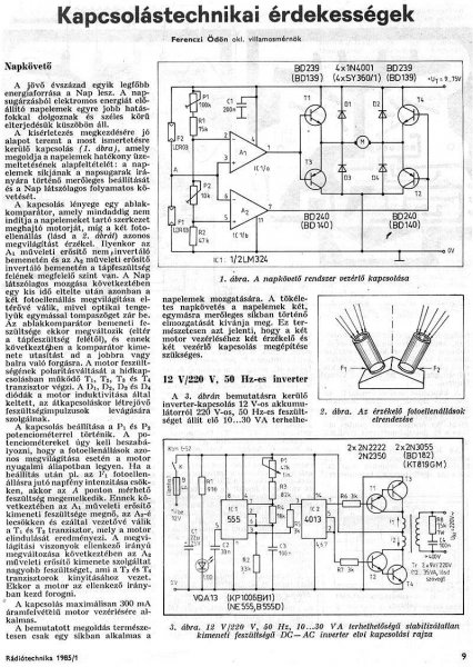

(#) Alkatel válasza kemenygolya hozzászólására (») Okt 29, 2010 /
Cső. Van aki megépítette. Játszani jó, de komolyabb alkalmazásra alkalmatlan. A kapcsolásból hiányzik a pozitív visszacsatolási ág. Ez a legnagyobb probléma. A P2-vel, ha beállítod a megfelelő érzékenységet, akkor állandóan pozícionál. Az 1-3, 5-7 lábpárakra kell 1-2 megás ellenállást kötni. A fény ellenállások helyett célszerőbb infra szenzorokat alkalmazni soros 10K ellenállásokkak, hogy ne az égbolt levilágosabb pontját keresse felhős időben. A motor zavarszűrését is egy LC taggal meg kell oldni. Ezekkel a módosításokkal működik.
(#) sleve válasza westhorses hozzászólására (») Okt 29, 2010 /
Nálam már két éve ez működik, bár jobb lenne egy mikrovezérlős de az nekem túl magas. A fotoellenállások ingerküszöbe egy kicsit le lett rontva, hogy felhős időben keresgessen.

Este semmit, felhős időben sem (a fotóellenállások érzékenysége le lett korlátozva).
